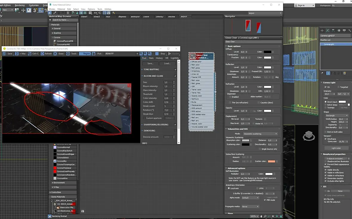

Доброго времени суток!
Помогите разобраться с настройками стекла и свет.
Нужно было сделать полы из стеклянных плит, но столкнулся с проблемой, делаю обычный плэйм, набрасываю стандартный коронвский материал стекло, свет в нём чёрный, делаю бокс с толщиной 10мм результат тот же. между ними свет есть и дальше, в под ними тёмное пятно. настройки света стандартные все галочки как обычно. настройки стекла видно на скриншоте...но тоже ничего необычного

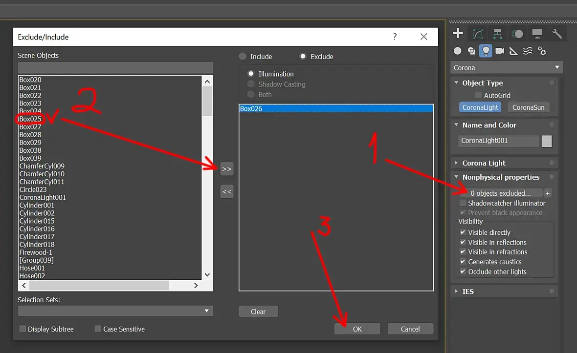

Может попробовать убрать стекло из объектов освещения в настройках света?

Цитата Kovu:
Если я правильно понял: есть объект пол (плитка) и сверху на нем лежит стекло. Если так, то попробуйте сделать небольшой зазор между плиткой и стеклом на ней, приподнимите стекло буквально на 0.1 мм. Даже на 0.01 мм должно помочь
там пол (мрамор) а над ним плита стекла на высоте 100мм. линия световая на 50. т.е. там ничего не пересекается и не на чём не лежит.
из объектов освещения?
можно чуть подробней инструкцию)
На сайте c 12.03.2013
Сообщений: 1118
Ростов-на-Дону
Это давняя проблема короны, я ещё в 5 версии с этим сталкивался, я бы посоветовал делать плитку и стекло не отдельными объектами, а через corona layered mtl
На сайте c 28.11.2012
Сообщений: 795
Цитата romchev:
Цитата Viento: Может попробовать убрать стекло из объектов освещения в настройках света? из объектов освещения? можно чуть подробней инструкцию)
Подробнее:
На сайте c 28.11.2018
г.Тула
Цитата Viento:
Подробнее:
не помогло. тот же результат
