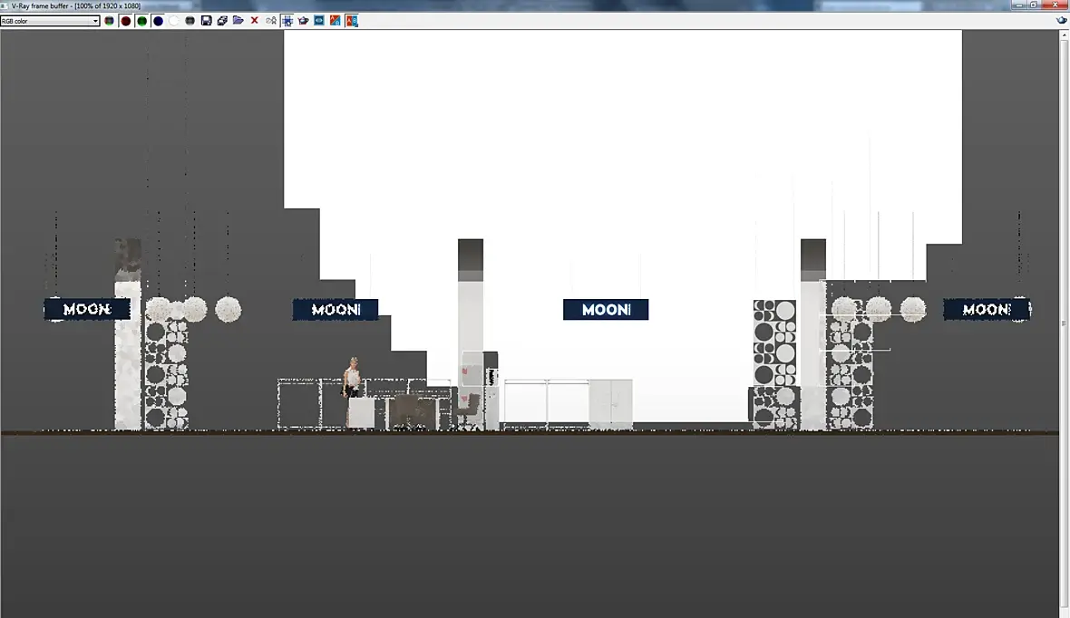

На картинке ниже видно, что при первых пассах и просчёте лайткэша фон тёмный, а дальше на последнем этапе рендера он становится белым, как и было задано.

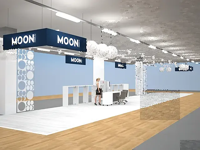

А на следующей картинке вино, как было изначально всё нормально. (см. на вертикальные полупрозрачные панно) Бэкграунд нормально просвечивал до того момента, пока не был подвержен "убиранию галочек по влиянию на него".
