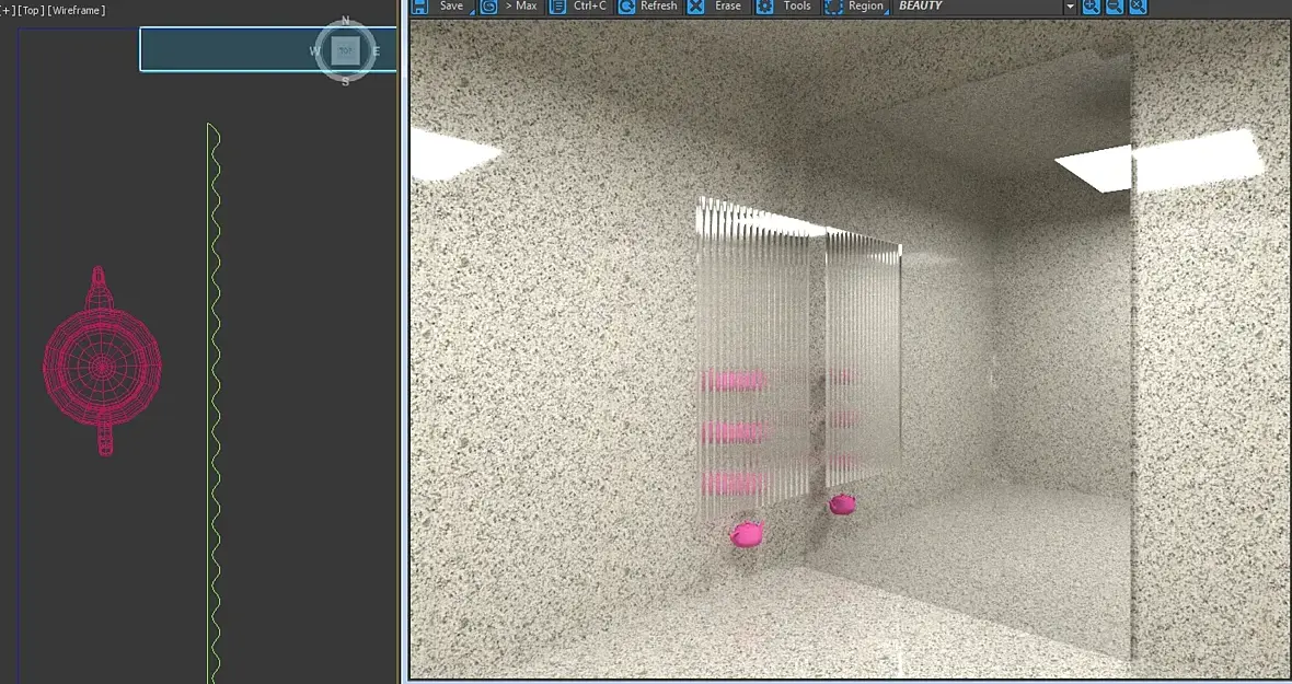

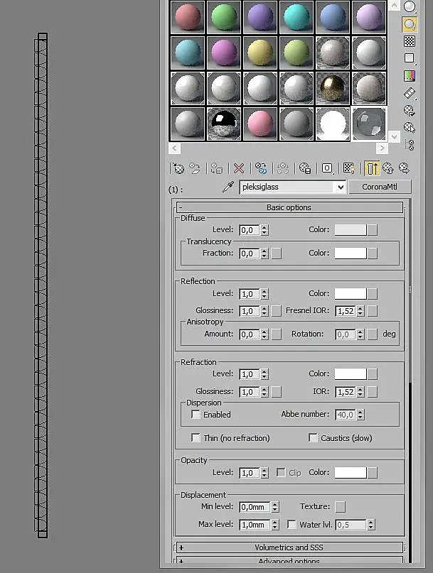

вот вид сверху на геометрию ребристого стекла и настройки этого стекла

будто количество переоторажений луча ограничено 2-3 отскоками

Странно, может у ребристого стекла нормали вывернуты, не проверяли? Возможно это может влиять на отражение преломления?

похоже дело в геометрии стекла. попробуйте сделать цельное. т.к. повторить эффект не удалось.

попробуйте изменить глосинес совсем чуть чуть (0,99), бывает его активация сильно изменяет отображение стекла. либо добавить sss слабенький
