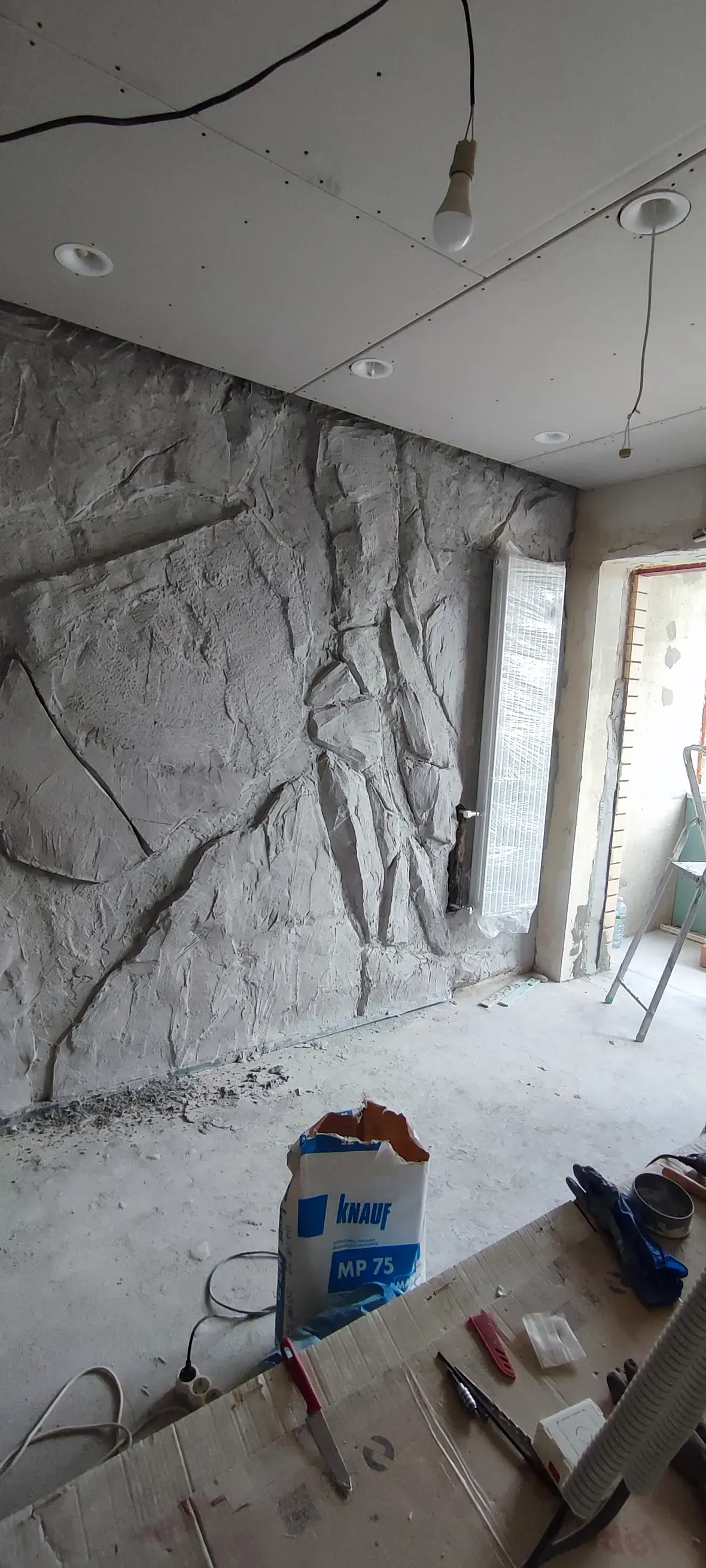

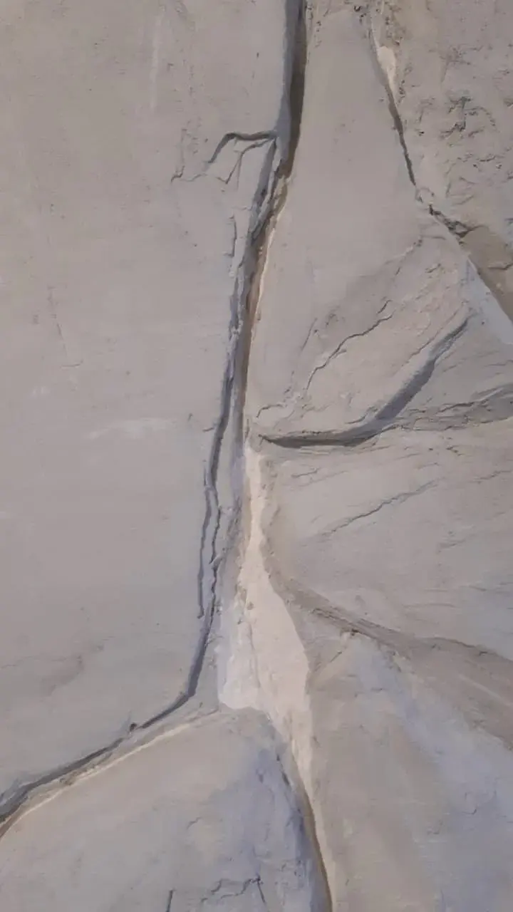

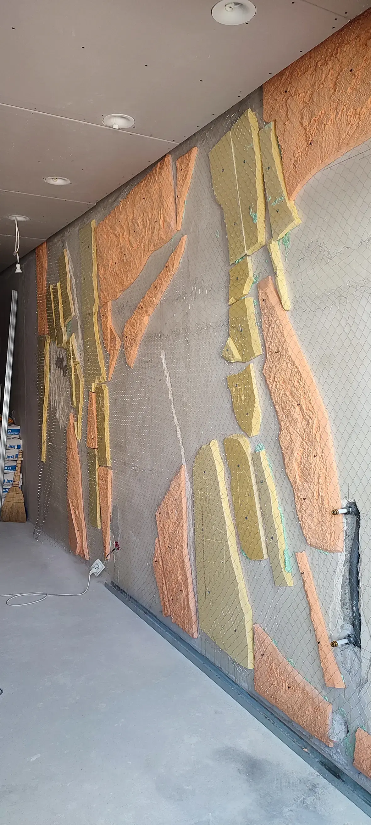

Решил я у себя на квартире реализовать самостоятельно подобную идею.
1)Прогрунтовал стену, если стена гладкая, то нужно обработать бетоноконтактом.
2) Из листов Пеноплекса можно ножом вырезать куски, которые будут самыми выдавливаемыми участками и на дюбеля прикрутить их к стене, заодно примерно увидите композицию.
3) Загрунтовал листы Пеноплекса и поверх прикрутил армирующую сетку (обязательно если слой раствора будет толще 7 см)
4) Раствор первым слоем это гипсовая штукатурка известного немецкого бренда и добавить к нему микрофибры немного, последующие слои без неё делать
5) Тут начинается творческий процесс, формирование рельефа слой за слоем.
! Важно, иметь чёткое представление как будет выглядеть стена, ибо потом будет трудно что либо переделывать, основа композиции - наше всё. Я сэкономил на количестве Пеноплекса и разорился на штукатурке. Сил отняла много ещё к покраске не приступил.
Спасибо вам большое!просто обалденно выглядит)

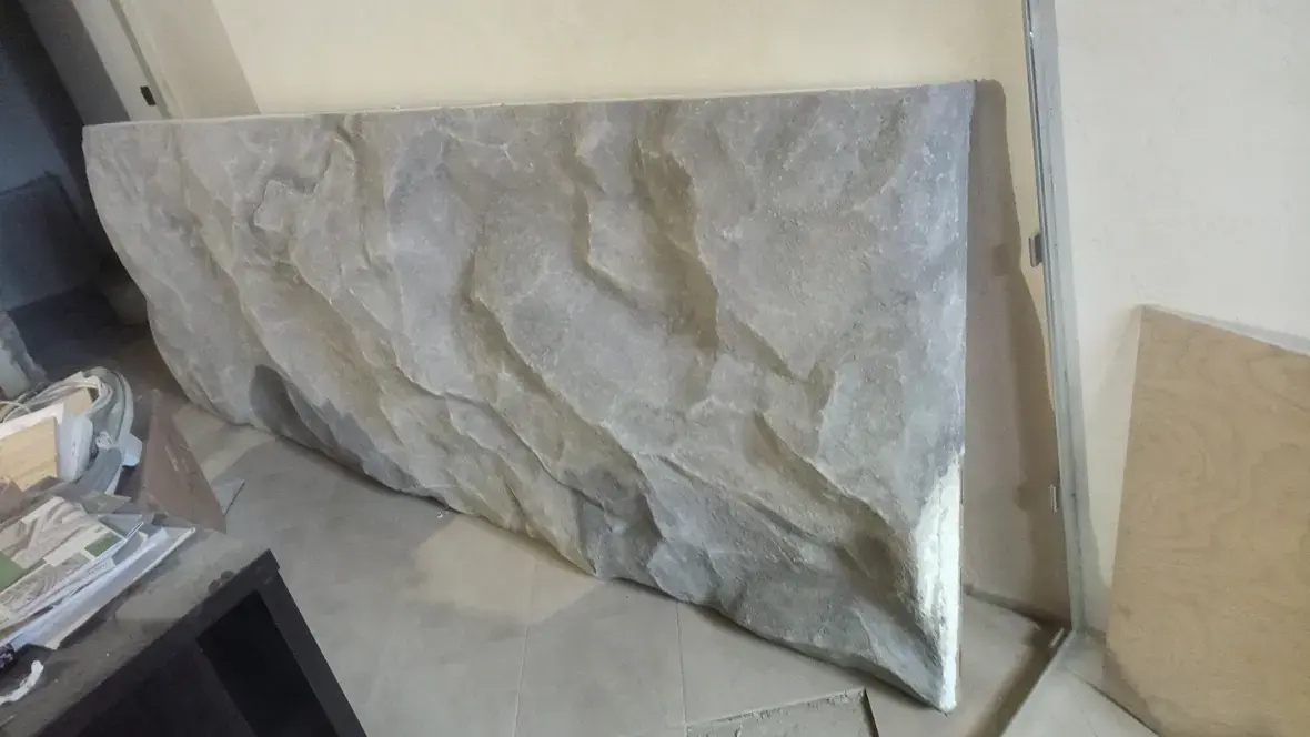

Не стена а передняя стенка для бара одного кафе. Делал художник из нашей фирмы. Его первый опыт. На плиту клеил пенопласт кусками и вырезал. Потом декоративная штукатурка. В конце придавал оттенки и наводил штрихи. Получилась твердая неубиваемая хрень которую даже поцарапать практически невозможно.
Гипс и каркас советую не использовать. Пенопласта хватит с головой. Ну и руки, без них никак
круто,спасибо) мне вообще в мокрую зону надо,тоже неубиваемую желательно!
