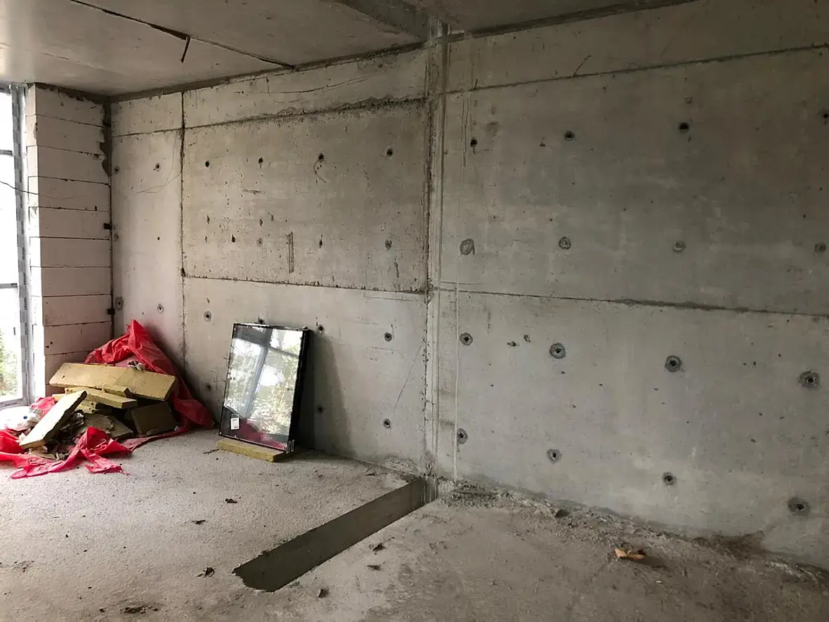

Стена упирается в панорамное окно. WTF?
На сайте c 19.09.2012
Сообщений: 9
Вынуть старые рамы, поставить 2 новые по этому контуру с обоих сторон .Заглубить, короче.
мне очень нравится ваша идея! наверное если идти по пути капитальной переделки - это будет оптимальным решением.

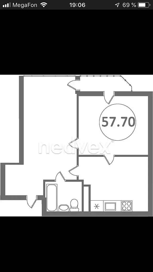

Интересно ещё, как это было подано на плане при продаже квартиры?
у меня есть только "картинка" от застройщика, как всё выглядит в договоре не знаю к сожалению. на картинке кухня со спальней изначально не имели права на существование ввиду отсутствия всяких окон)
вообще дом еще не сдан. к новому году назначены сроки. свяжусь сегодня с клиентами, обрисую им полную картину. потому как сами они в этом стыке катастрофы кажется не увидели) полагаю за неимением опыта в ремонте
Entel, а у меня вот вопрос возник, а что там с отоплением? Пока ни чего не наблюдаю...
ооо, отопление это второй момент, до которого я пока вплотную не добралась. на мой вопрос клиентам о том, какая система там вообще предусмотрена, они пожали плечами. сказали ничего не знают и что разводка отопления - это видимо их задача. но стояков никаких нет - это факт. впрочем как и выводов для канализации и для воды (для всего этого добра есть только дырка в полу, она на фото). я сейчас только начала работу над этим проектом и вопросов у меня гораздо больше, чем решений.
их не должно быть, стояки на лк, разводку по полу тянуть
Предложенное выше решение точно будет хуже для бетона, чем то, которое предложено сейчас застройщиком. Бетон в теплом контуре, что ему еще нужно? Никакого промерзания не будет. Здесь основной вопрос только в обеспечении звукоизоляции.
P.S. То что на нашем юге, не значит, что тепло - раз в пять лет точно бывает нормально так холодно. Для этого и разработаны СП 50.13330.2012 и СП 131.13330.2012.
Я от того задал этот вопрос, что если все же решитесь менять окна, а если по уму то так и надо делать. То я бы рассматривал это все в комплексе. Так как, при замене окна можно сразу скорректировать высоту для установки радиатора в пол, что бы не колхозить его рядом с окном. Ну и уровни полов бы я сразу проверил, что бы не было мучительно больно когда стяжка прям к окну подойдет. Плюс узел примыкания пола к раме сразу учесть желательно, в том числе примыкание отделочных материалов, ламинат, паркет или плитка...
Поддерживаю, теплоизоляция нужна, если объединять с внешним контуром,  по любому промерзнет...

две рамы и импост на ширину стены +отделка, пеним,мажем, клеим,красим

Entel, пол Одессы в таких новостройках у которых стена посередине панорамы. Хорошо когда она ( стена) на профиль попадает а не на середину стекла. Вот так вот строят)
Вот это трэш! Кухня и комната без окон. Как только это умудряются продавать и покупать?

ребяяяяята, все мои чаяния разбились в прах о фразу клиента, что "прикроем занавесочкой и обойдемся малой кровью", когда я обрисовала ему общую картину smiley-biggrin.gif но спасибо вам всем огромное за проявленный интерес и за бесценные советы. если тема не пригодится мне, то как минимум останется для потомков, ведь судя по постам - это щас тенденция такая, новые модные веяния - строить по середине окна стены)ох, всем безколхозных проектов! и спасибо еще раз за вашу отдачу! вы хороший форум и хорошие форумчане smiley-smile.gif буду чаще с вами тусить
Надо настоять на хоть каком-то ГКЛ и монтажной пене, которую он прикроет. Раз там есть профиль окна, лучше этим воспользоваться.

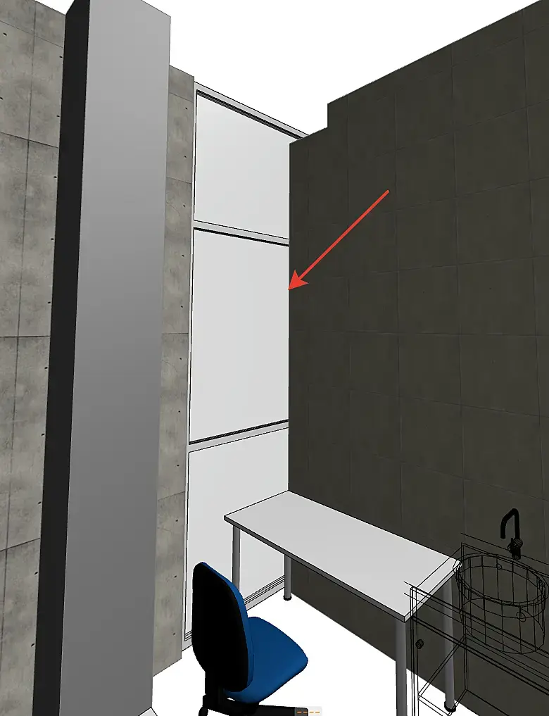

Добрый день! Нашла эту тему, потому что искала ответ на свой вопрос... Ситуация похожа, но чуть другая. Стены до окна возводим мы сами. И приводим их не просто к импосту, а по центру окна.
Мне достались вот такие вот клиенты... Ребята очень хорошие, но не очень опытные. Они обратились в проектную организацию, чтобы им сделали план помещения и узаконили его. И им сделали. И УЗАКОНИЛИ. Привели стены к окнам. Прям вот к самому стеклу. Скрин с архикада прикладываю, собирали уже мы помещение. Сами ребята не в курсе были, что это жесть и выглядит очень убого. им показывали план в 2д и все. Они не понимали, как это будет. Поняли, когда уже мы показали и стало поздно.(((
Мы пытались планировку переиграть, нашли даже очень крутое решение, чтобы хотя бы привести стены к импостам и как-нибудь ГК закрепить на импостах. Но увы - оказалось переделывать ОЧЕНЬ дорого всю проектную документацию. Т.к. это клиника и там вообще с документами все сложно. Вообщем пока возводятся стены, у меня есть немного времени, чтобы придумать, как прийти ВПЛОТНУЮ к окну и пристыковаться КРАСИВО и БЕЗ ЩЕЛЕЙ, т.к. в кабинетах будет ШУМНО, и нужна хоть какая-то звукоизоляция... Хоть какая-нибудь сносная.
Пока что я подумываю прийти ГК и далее использовать пробку - на подобие пробковых компенсаторов на полах. Вроде материал гибкий, крепкий, надеюсь не треснет. Вопрос на какой клей все это садить и вообще... Вдруг у кого идеи еще будут?

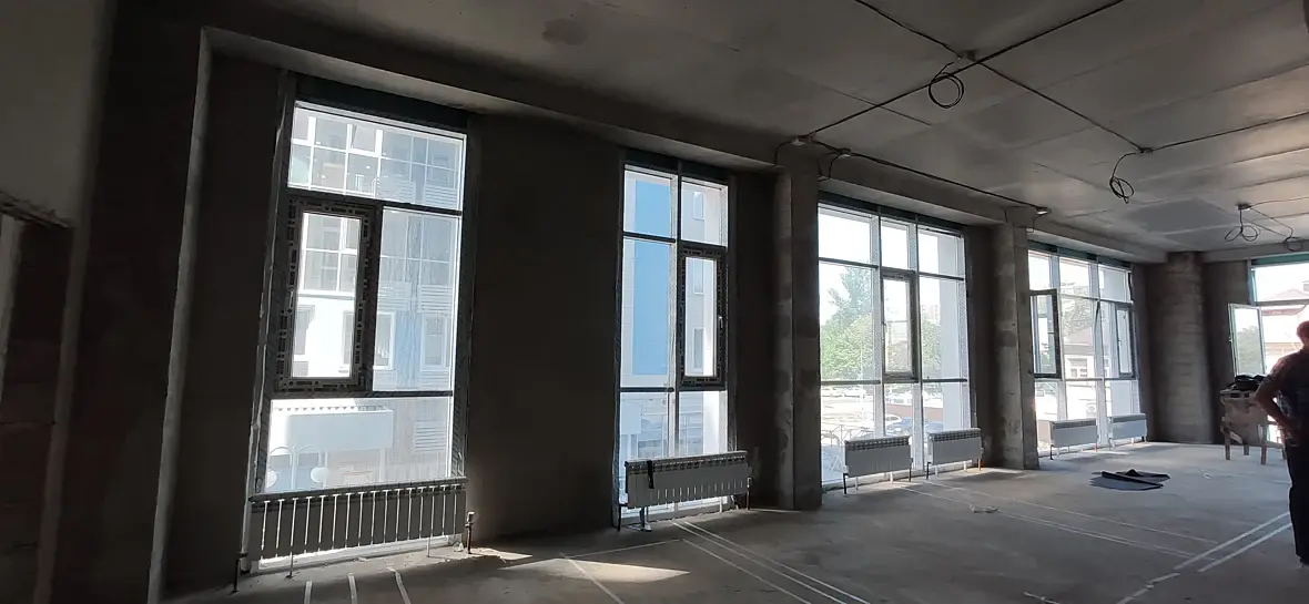

ПОка помещение выглядит вот так... Радиаторы перенесем, это не проблема. По полу разметка как будут идти стены к окнам.
П.С. Менять окна не будут. Вот думаю, реально ли вставить в существующие окна еще перегородок этих(импостов).smiley-sorry.gif
