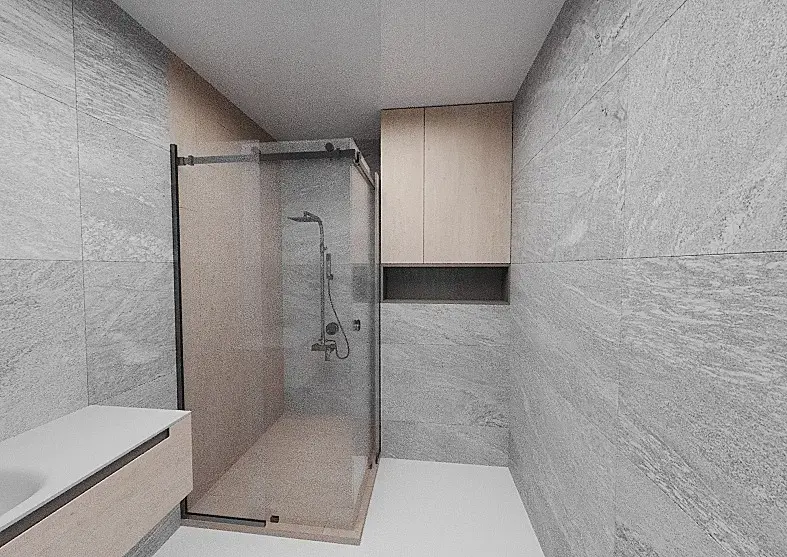

Здравствуйте!
Подскажите пожалуйста, можно ли приклеить плитку сбоку шкафа? как правильно покрыть плиткой боковую часть шкафа над инсталляцией?
Возвести перегородку и облицевать плиткой
На сайте c 30.09.2015
Сообщений: 117
но нища над инсталляцией будет грубо смотреться, когда левая грань будет толстой(
А вообще, если длина душевой позволяет, можно на ту же глубину зашить зону душа. А сбоку сделать нишу с полками, чтоб пространство не пропадало

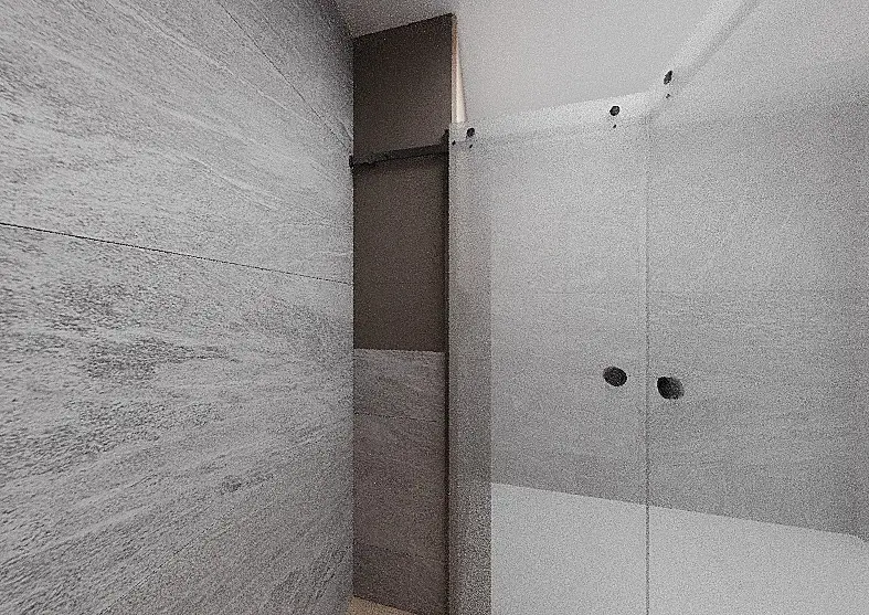

А можно обшить эту боковину с мдф в сплошную?

Извиняюсь. Хочу добавить, что двери у нас будут раздвижные перпендикулярно друг другу, так как ширина кабинки чуть меньше 90см и перед кабинкой будет умывальник. Возвести стену не получится(.
Хочу полностью закрыть боковину шкафа с МДФ. Какие могут быть плюсы и минусы?
Самый толковый совет Вам привел D-d_man. Можно попробовать сделать не 10 см перегородку, а минимальную в 5 см и к ней подойти стеклом. Потому что клеить плитку на навесной шкаф еще ладно. Как Вы вопрос с затиркой решите? Придется как минимум наглухо прикручивать шкаф и полочку к стене. На мой взгляд все это сомнительные танцы, а некрасивость в виде торца заплечика является надуманной. И уж точно дизайн этой коробки два на два точно не испортит. Вы заморачиваетесь там где не нужно.
Если уж клиент так не приемлет заплечик. Доведите стекло до стены. Так точно будет гарантия что вода не просочится, но будет небольшая щель между конструкцией и перегородкой, где с годами будет скапливаться грязь.
