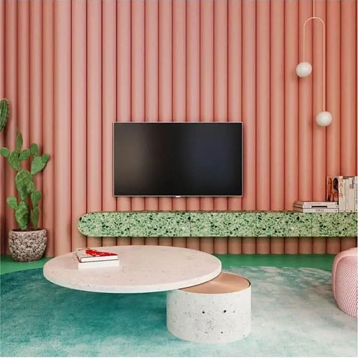

Коллеги добрый день.
Подскажите кто сталкивался с подобным декором на стену, что это?))
Заказчица хочет такую стену, а как ее зафигачить голову сломал.
Прораб уже готов трубу пвх пополам распускать и ее на стену лепить, но я думаю, что есть более разумное решение.

полиуретан полуколонны, не?

Напрашивается-просто кто-то слепил внутренние перегородки из трубы. Иначе "декор" не имеет смысла. Так заказчице и пояснить.

Из гипса как вариант.
https://3ddd.ru/3dmodels/show/gipsovaia_3d_panel_tube_ot_artpole_1
https://3ddd.ru/3dmodels/show/gipsovaia_3d_panel_art_1043_ot_artrelef_1
Может у других производителей тоже есть что-то похожее

Залить бетоном половинку трубы и так 40 раз. Зато на века xd

Спасибо огромное, это именно то что искалось)
А то трубы пилить конечно весело, но получилось бы криво))
