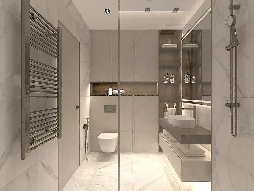

Доброго времени суток. Подскажите, не могу решить проблемку. Материал стекла не пропускает Vray ligths.Галочка Affect shadows стоит.
