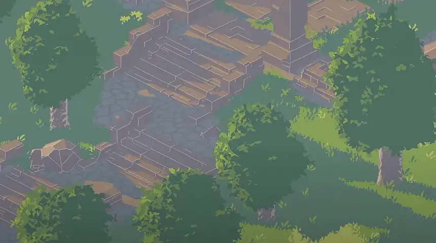

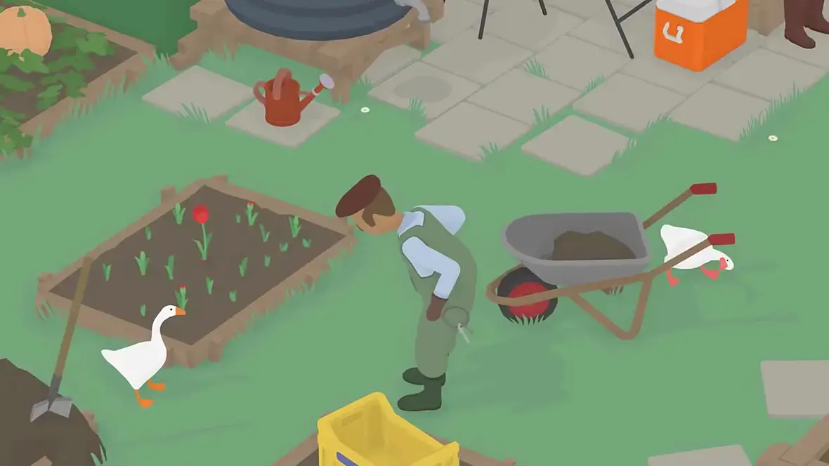

Привет! Кто знает как добиться такого рендера в 3д максе (корона, вирей)? Могу сделать реалистичную визуализацию, а такую - нет. Пример взят с https://www.youtube.com/watch?v=ERA7-I5nPAU   ,но там все сделано в анриле, в который не хочется вникать, т.к. осваивать инструмент ради таковой задачи - затруднительно. Спасибо!
На сайте c 22.04.2017
Сообщений: 961
В анриале это сделано при помощи пикселизации как я понимаю.В 3д максе нету такого инструментария.В блендере думаю можно.Или отдельными программами для обработки фото и видео.
https://www.youtube.com/watch?v=ne1yztLUi4A&;t=798s&ab_channel=Randy%2CtheSequel
Вот человек делает игру и использует такой эффект.

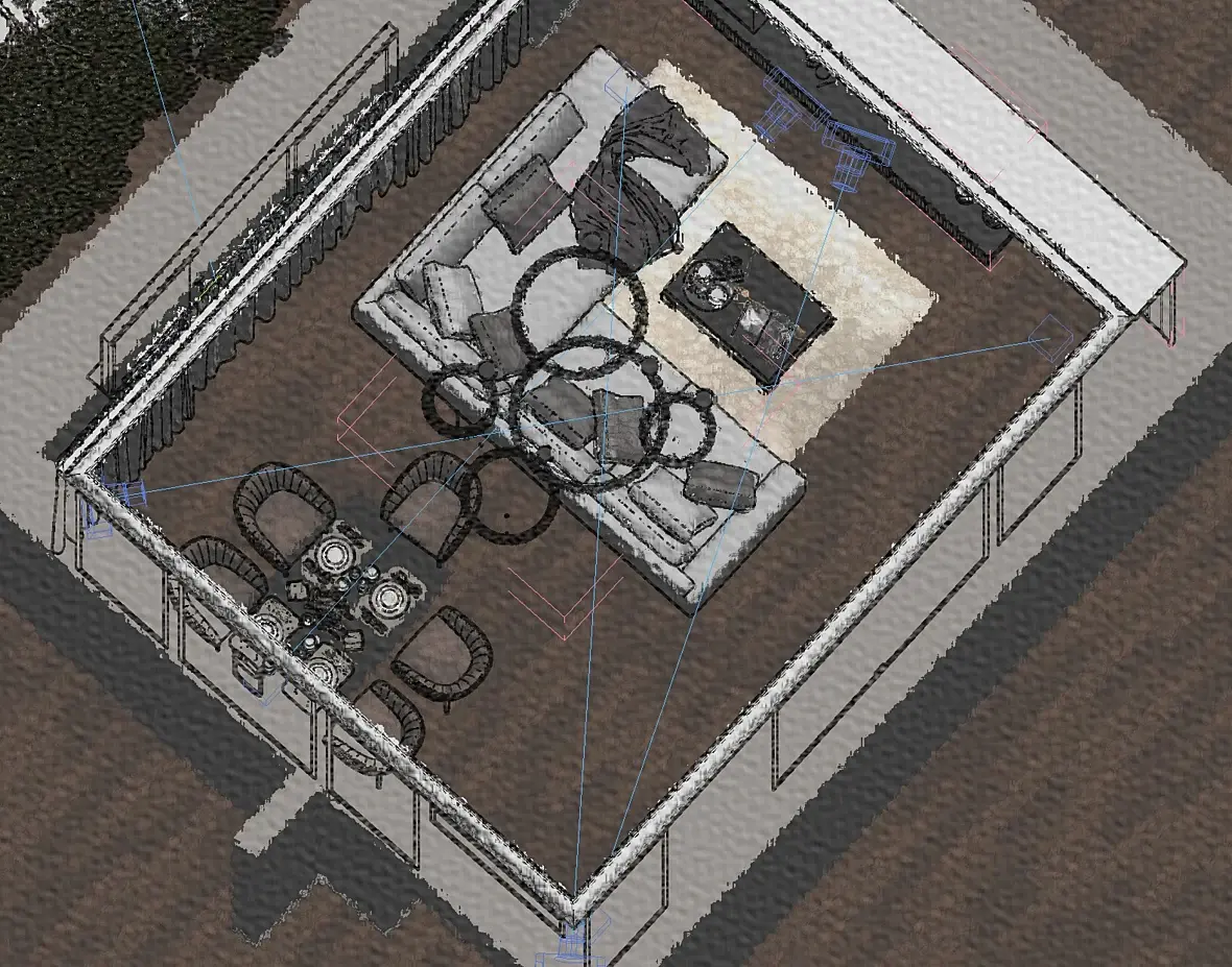

В вьюпорте макса можно делать подобную стилизацию

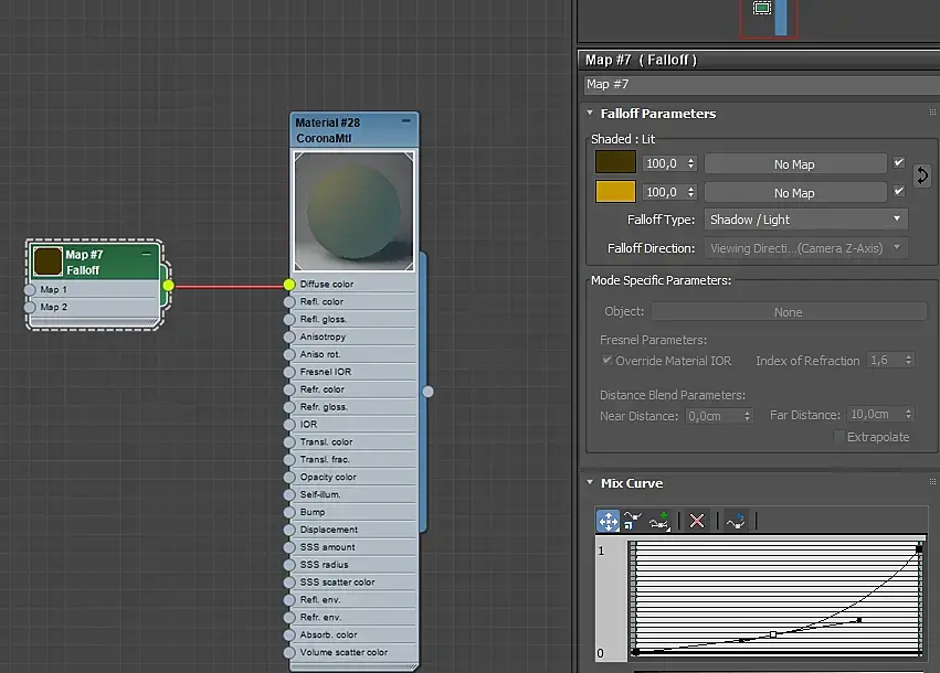

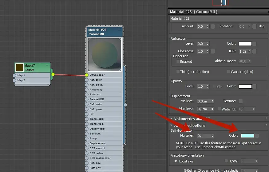

Скейчап как и сказали выше, Но и в максе можно по идее. Все текстуры делать через выкрученную карту Falloff где настроить её на источник освещения. Материалы типа самосветящиеся относительно все, и рендерить без глобального освещения.

Для чего сделать такое... Я занялся иллюстрированием детских книг и хочу вместо отрисовки попробовать стилизованный рендер, т.к. большие объемы проще слепить, но столкнулся с тем, что в 3д максе такое не легко реализовывать, проще сделать реалистичное изображение. Не столь важна пикселезация, как стилизация подобного вида. Блендера, честно говоря, побаиваюсь - 3д макс мне кажется проще, как и многий автодеск софт (да и по блендеру не нашел я урок по подобной стилизации, что нашел, больше было похоже... На обводку граней, как в ревите.

На сайте c 23.03.2009
Сообщений: 1080

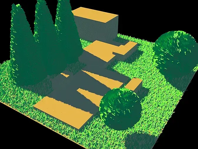

Вот навскидку примерно по быстрому.

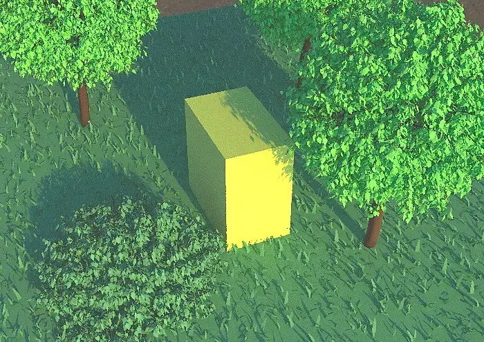

Вот тут человек делает деревья в стиле Миядзаки:
https://www.youtube.com/watch?v=DEgzuMmJtu8

breezeshaman, спасибо большое! Вроде что-то получилось и у меня... Буду сегодня-завтра пытаться реализовать это лучше.
Сообщений: 1080
Деревья всё равно придётся плотной формой делать и на неё уже листья пихать.
Пожалуйста!
На сайте c 02.05.2016
Сообщений: 8
Даже так... Честно говоря, я бы даже не догадался так сделать. Буду пробовать. Обязательно выложу результаты.

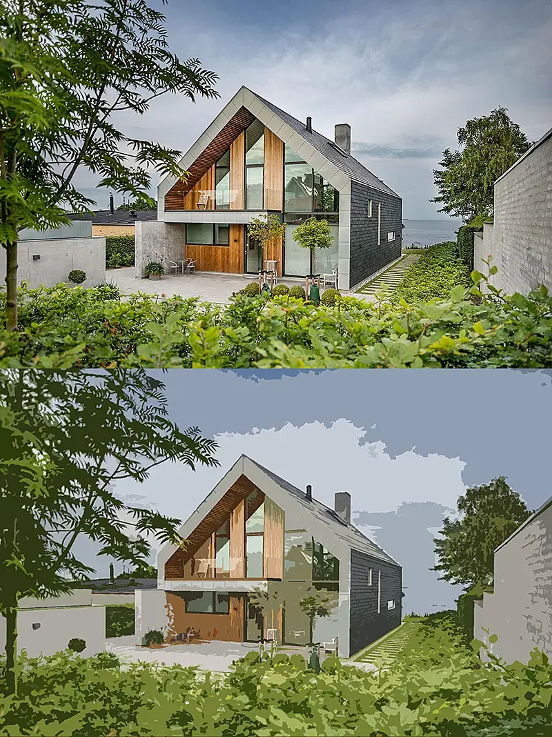

Не знаю, какие у Вас цели, но может просто фш?
Сообщений: 8
freezemaximus, цель - иллюстрации к детской книге. Идеал по внешнему виду пример выше, или вся графика в "Untitled Goose Game".
На сайте c 10.03.2018
Цитата freezemaximus:
kot9709
С помощью каких инструментов вы сделали такое изображение ?
