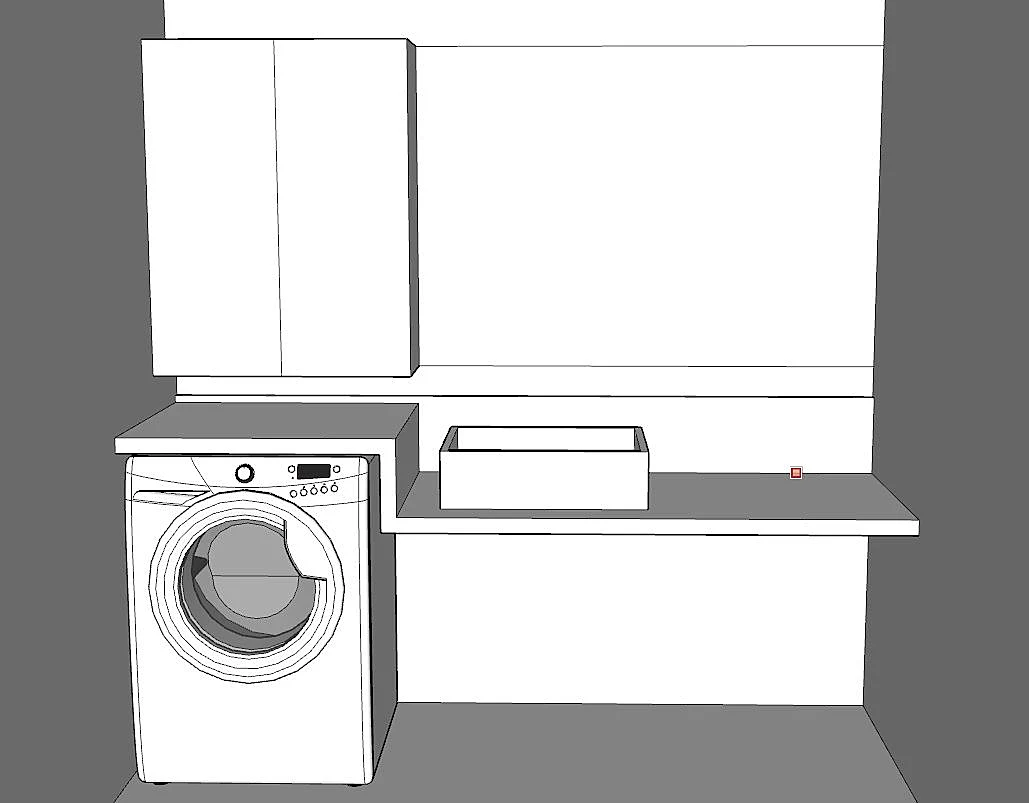

Добрый вечер! Под столешницу, если будет накладная раковина, войдет только компактная стиральная машинка? Иногда на визах вижу такую комбинацию, но машинка явно не компактная по высоте на глаз, вводит в заблуждение. Ведь если делать накладную раковину, высота столешницы должна быть 72-25 см. Если вы так делали, как было у вас?

Под столешницей будет сифон. Самый маленький 7-8 см. Между столешницей и стиралкой будет щель, которую придётся закрывать накладкой.
Сообщений: 17189
Стиралка будет прыгать, отжимая бельё, и расшатает сифон)) для его ремонта и прочистки нужно будет доставать стиралку. Короче, берите с вертикальной загрузкой, она меньше в плане и наклоняться не надо.
А у нас никогда не делаем накладные раковины, где заказчик хочет стиралку под столешками. Только врезные.

Вопрос не в конструкции раковины, т.к. машинка будет не под самой раковиной, а отдельно под столешницей.  Столешница от стены до стены 2 метра.  Раковина по центру, машинка у стены. Я не знаю как лучше сделать. Ставить машинку высотой 70 см ради накладной раковины, т.к. человек хочет накладную. Или использовать полувстраиваемую раковину, но тогда от пола до верха раковины будет почти метр.Это много.Рост человека не высокий.

На картинке видно, что высота стиральной машины выше высоты ниши справа

rodinad,
сделайте ступеньку на столешке и высокий борт. и стиралка на месте и раковина накладная есть.

Это совсем крайний вариант, знаю, что так делают, но это выглядит некрасиво, тем более на маленькой площади. Проще тогда машинку 70 см поставить.
Всем спасибо! Будем думать, какую раковину ставить. Хотя, в компактной стиральной машинке нет ничего страшного, наверное. Но непривычно)

вам надо этот момент обговорить с заказчиком, либо маленькая стиралка, либо высокая раковина и т.д.
