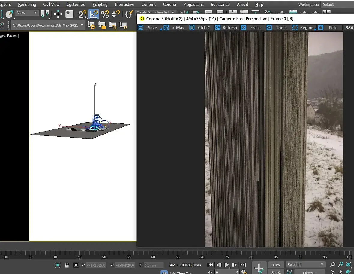

Добрый день, уважаемые! Столкнулся с проблемой при рендере в corona.render, появился какой-то артефакт с текстурой в виде бесконечного параллелепипеда. Буквально несколько часов назад его еще не было. Сроки горят, не знаю что делатьsmiley-sorry.gif Помогите пожалуйста, друзья!

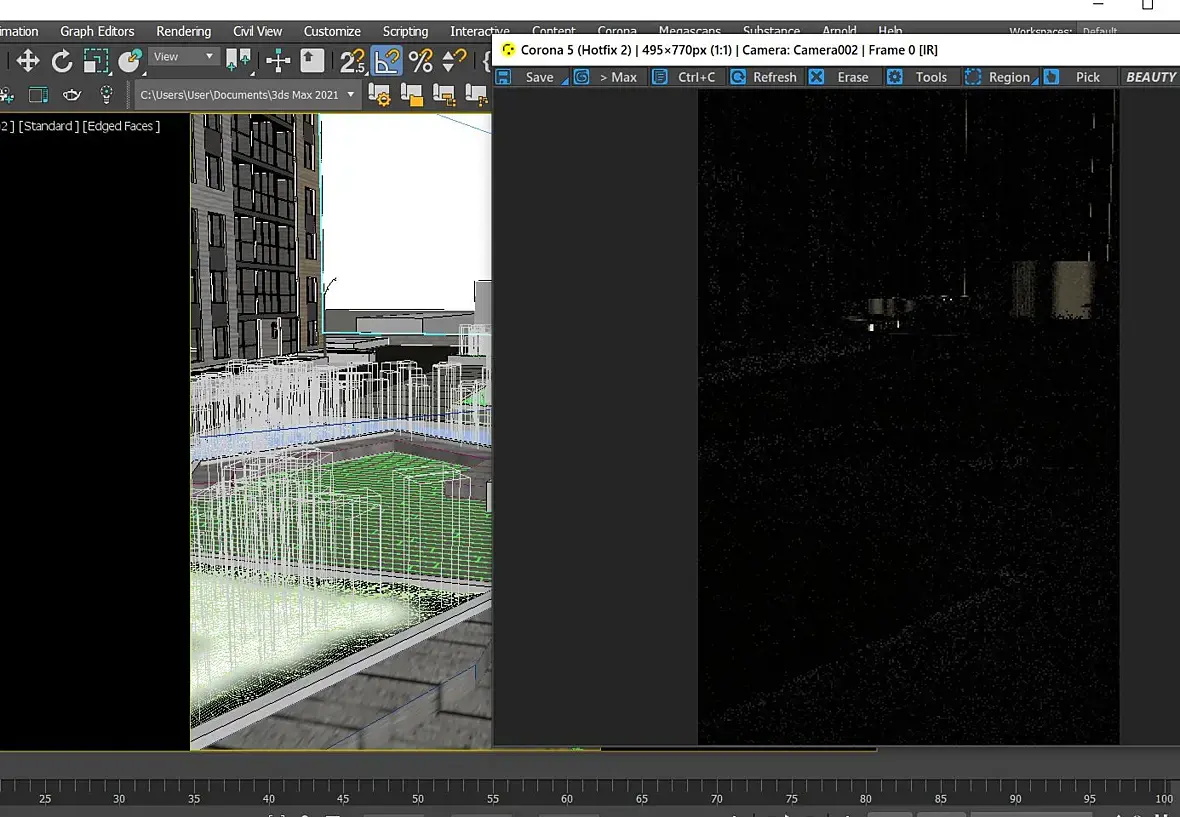

Так выглядит картинка внутри этого "артефакта" Все темное, иногда можно заметить какие-то пробившиеся лучи света
Если достаточно отдалиться, до выглядит так. Ума не приложу, не пойму в чем дело

Здравствуйте! Может это дисплейсмент с ооочень большим значением? Посмотрите материал на тротуаре, возможно там есть дисплейсмент, и на объект, на который назначен этот материал надо применить модификатор Corona Displacement Mod, и поставить там нормальное значение, несколько сантиметров.

Добрый день. Действительно, отключил дисплейсмент на одном из материалов, все нормализовалось. Не смог понять из-за какого именно объекта так вышло, т.к у мата небольшое значение дисплейсмента было и он на многих объектах использовался, так что решил обойтись просто бампом) Спасибо!
