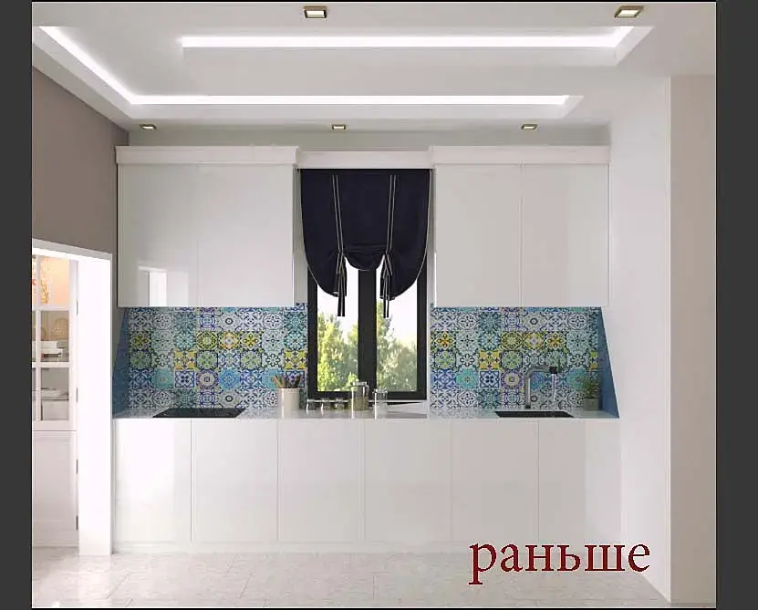

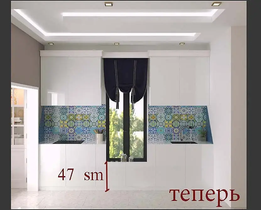

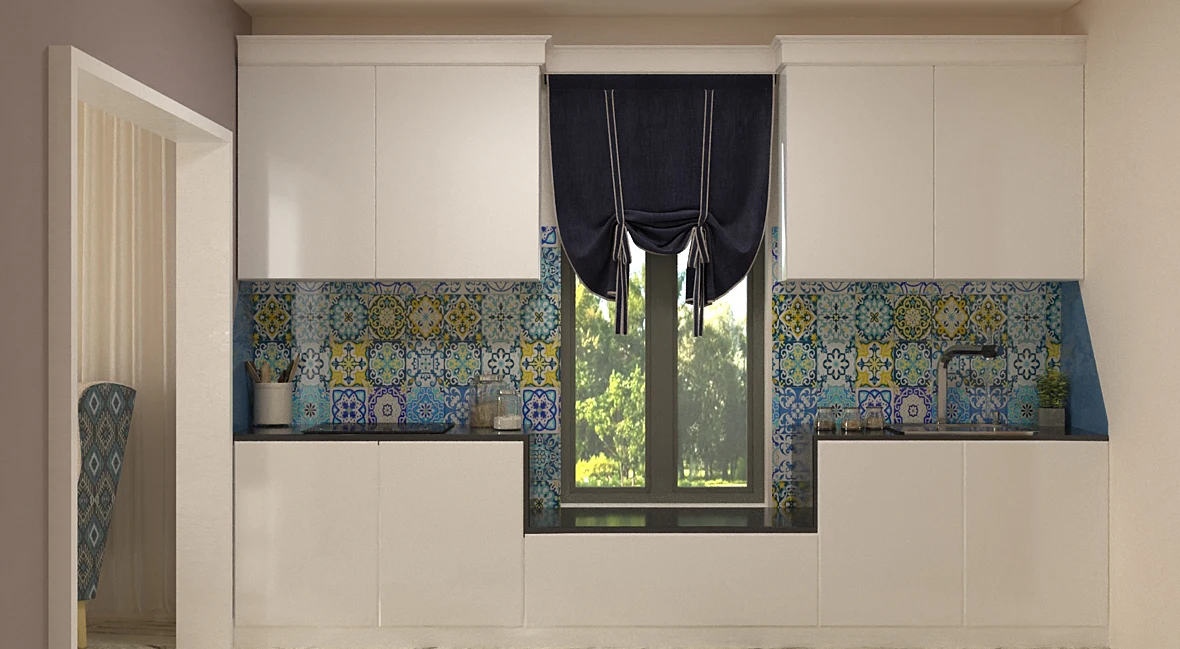

Ребята помогите пожалуйста разобраться, в кухне заказчик переустановил окно , и теперь подоконник начинается с 47 см с пола , то есть нынешняя модель окнa немного удленённая , раньше здесь была столешница и мойка, что посоветуйте теперь? можно ли сделать столешницу " ступеньками" в низ около 40 см и опять в верх , так как столешница будет высотой 90см
Смысл "заворачивать столешницу", там вообще стоит отказаться от шкафчика, разорвать шкафы и всё.

можно и разорвать))) и будет низенький шкафчик, а столешка как подоконник. в чем проблема? видимые торцы столешниц всегда закрывают

Да никаких проблем, тут уже исходя из того что есть, если бы заказчик советовался с человеком кто всё это рисует было бы иначе.

Можно еще оставить низкий участок столешницы, но сделать его шире, до соседних шкафов. А то сейчас он очень зажатый. И верхние шкафы тоже отвести от окна.
И не могу не задать вопрос про отопление под окном. Профдеформация))

Сделайте там подоконник на ширину нижних шкафчиков и постелите подстилку - будет мега-лежанка для котика.
И бекграунд за окном вытяните соответственно новому формату окна.

под окном шкафчики не делала б, а столешку сделала б от стены до стены.
проветривание откосы то позволят ведь сделать? а так хоть рабочей поверхности будет больше.
а заказчик выдумщик )))

под окном шкафчики не делала б, а столешку сделала б от стены до стены.  проветривание откосы то позволят ведь сделать? а так хоть рабочей поверхности будет больше.

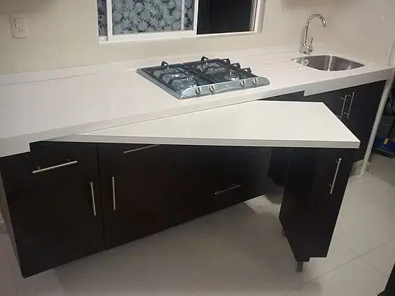

Да, или может съемный кусок столешки на кронштейнах? Ну совсем негде даже салатик нарезать
О! Остров на колесиках туда. Типа такой, но желательно чтоб становился между шкафами почти без зазора по ширине и высота столешки совпадала

Шторка вверху всё равно не позволит открывать окно настежь. Поддерживаю предыдущие высказывания девчат.   Может действительно там оставить хотя бы столешницу.

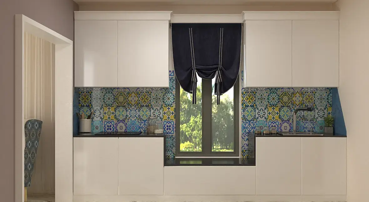

как то так?

У верхних шкафов почему-то разный отступ от окна и разная ширина.. Их бы выровнять по нижним теперь.
На сайте c 21.05.2016
Сообщений: 127
да , это ничего .. набросок,поменяю, я больше по поводу нижней части

Я бы на вашем месте отказался от работы в том виде какая она есть, исключить рабочую часть столешницы между мойкой и варочной и оставить их обособленных это бред, смысл в чём? , больше окно больше света и ноль функционала, столешница на уровне полуметра бесполезна.

там еще и радиатор небось?

Фигня какая-то получается smiley-cray.gif Ни коту негде полежать, ни хозяйке салатик нарубить smiley-nea.gif
А нельзя кухню угловую сделать? С перебросом от окна в угол и на правую стену?..
А если там такие все принципиальные и "я так вижу" - поставьте им микроволновку в один угол, холодильник - в другой.
Сверху шкафчики можно оставить. Для хранения лапши быстрого приготовления и пары бутылок с соусами.

Я бы ничего не стал ставить под окном. Что ни поставь - толку мало, вопросов много. По краям две тумбы и две антресоли. Даже стильно. Карниз с антресолей бы убрал.
