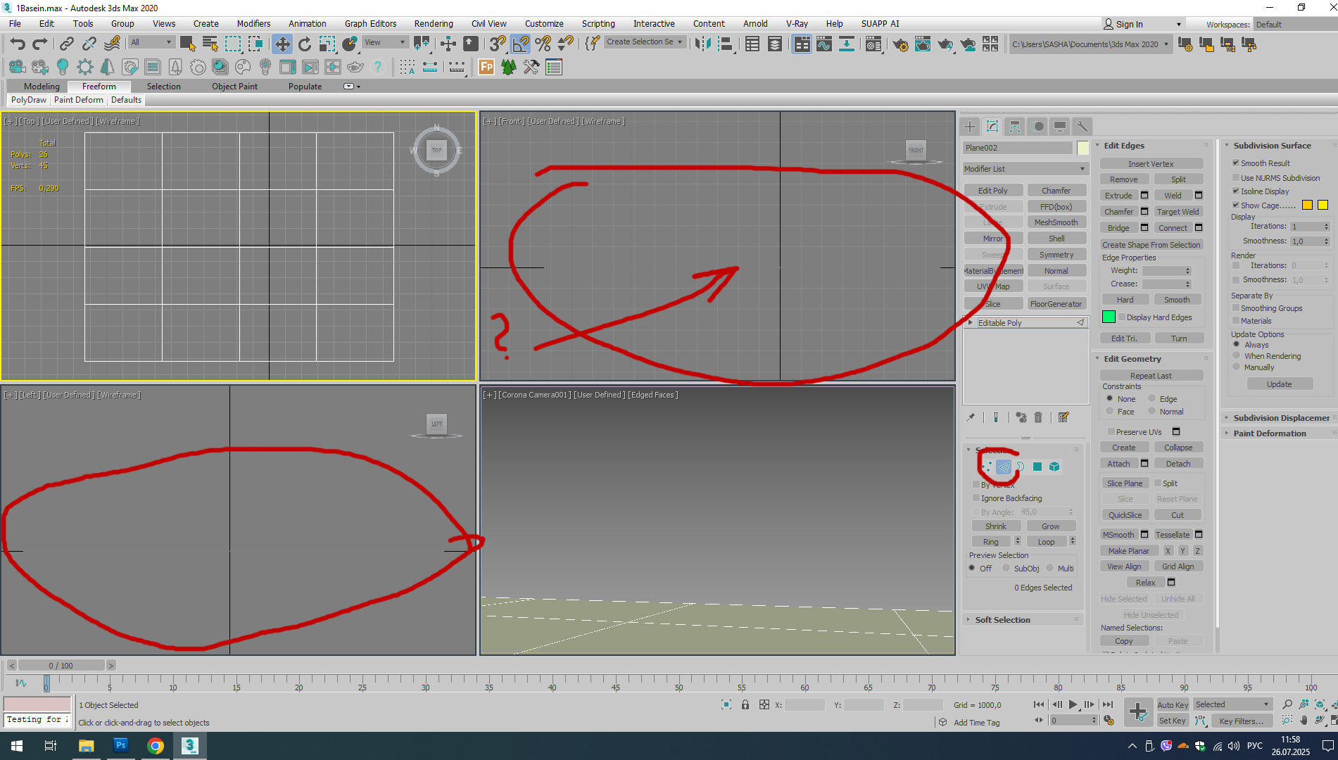

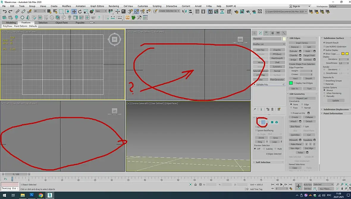

Доброго времени суток. Столкнулся с такой проблемой в 20 ом максе. При выборе граней точек в плоскости плоский объект исчезает.
 как это исправить? За ранее благодарен

а если F3 нажать в этих окнах?

Не помогает
в 16 ом такой проблемы не было

да, в 20м есть такая проблема,но у меня решается нажатием F3 или F4

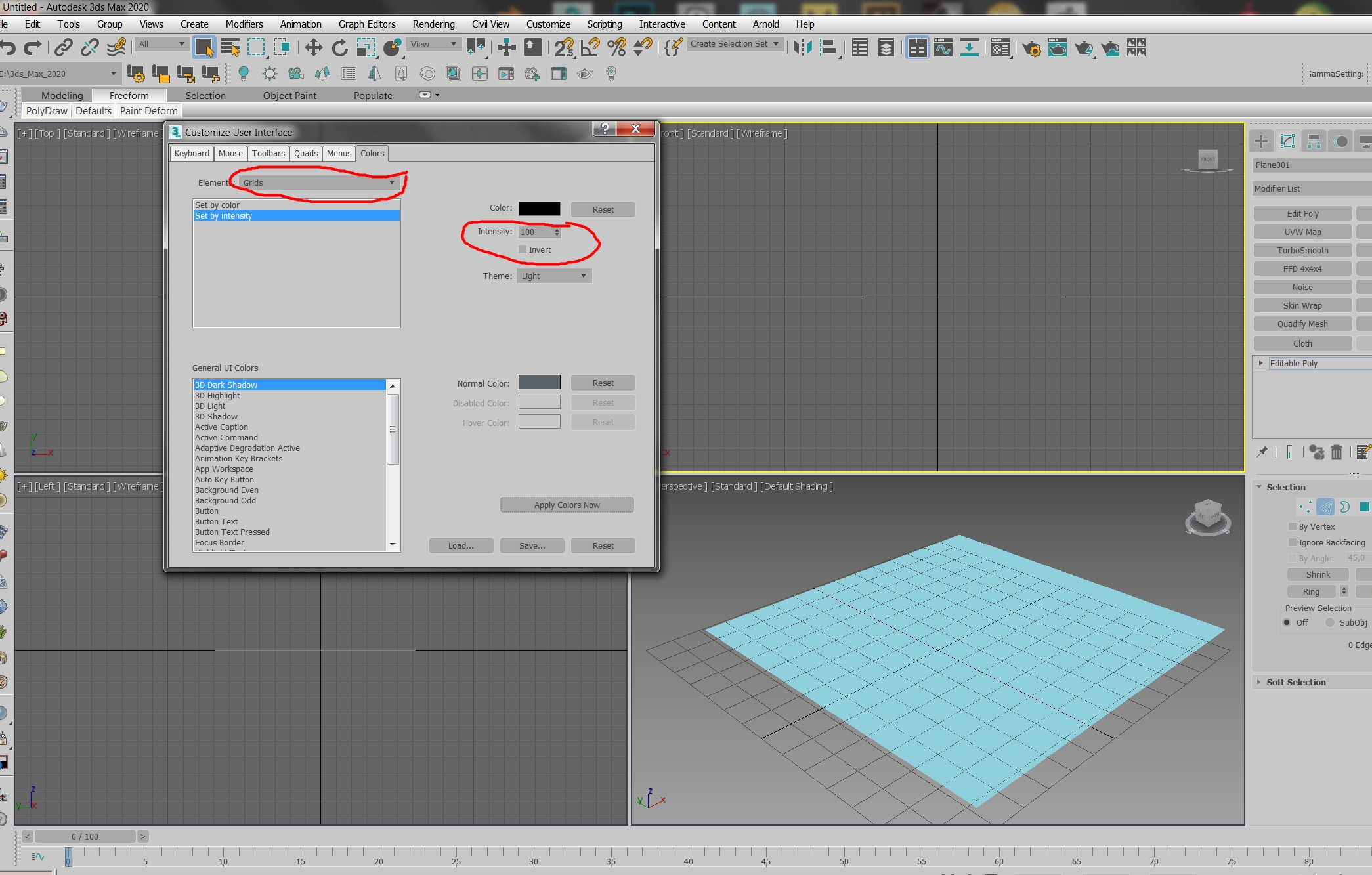

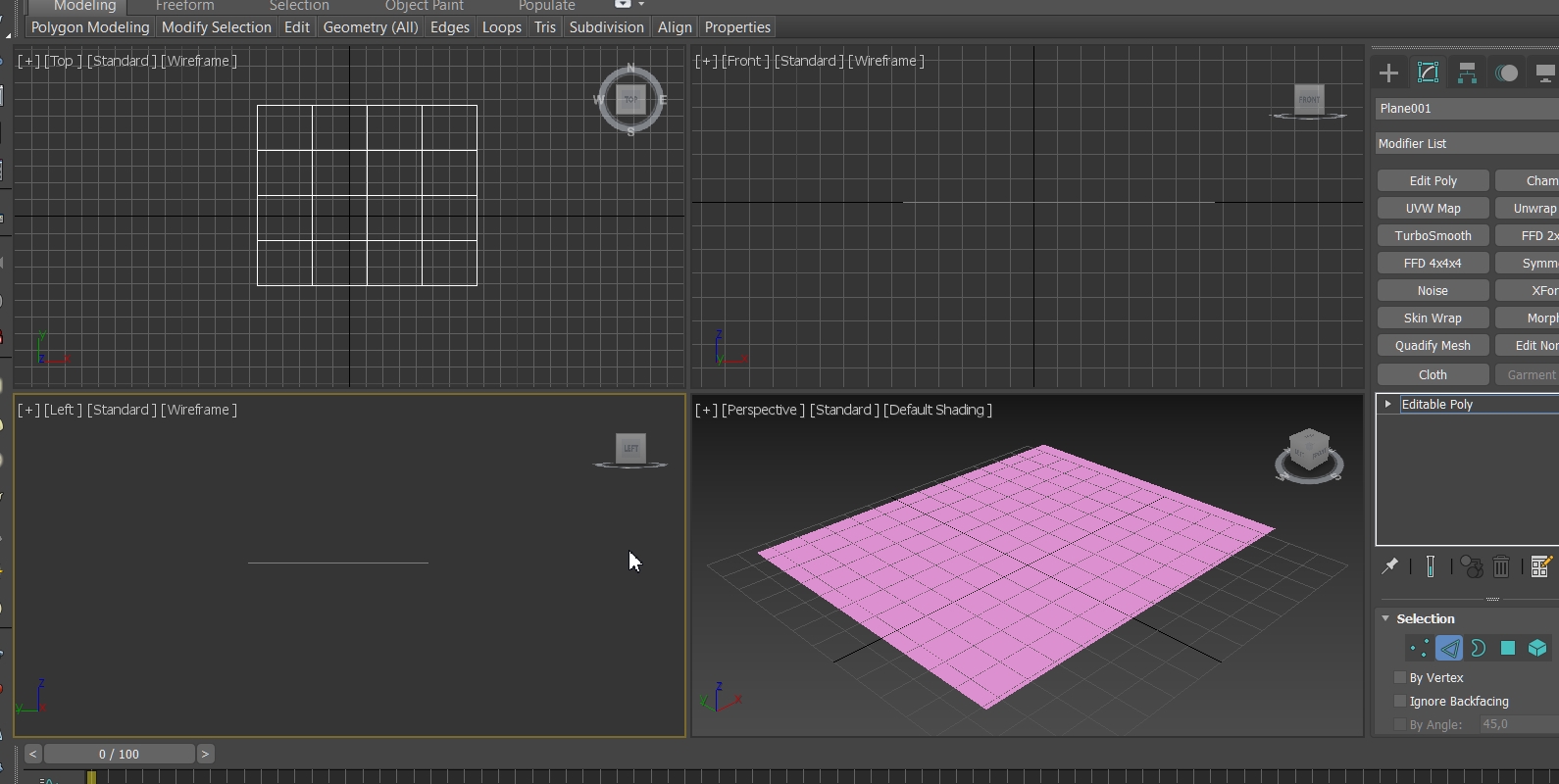

У меня ещё тема тёмная, такие объекты в режиме радактирования тоже серые, но их лучше видно, чем у вас на скрине в светлой теме(у вас их тоже видно, но сливаются). Можно попробовать изменить цвет с серого на другой, или в окнах или в настройках
Апдейты лучше поставить
Так, я проверила. Да, в светлой теме проблема,цвета одинаковые.в тёмной теме гораздо лучше видно

я уже что угодно перепробовал, хоть бери да караул кричи. Может кто знает что настроить надо?

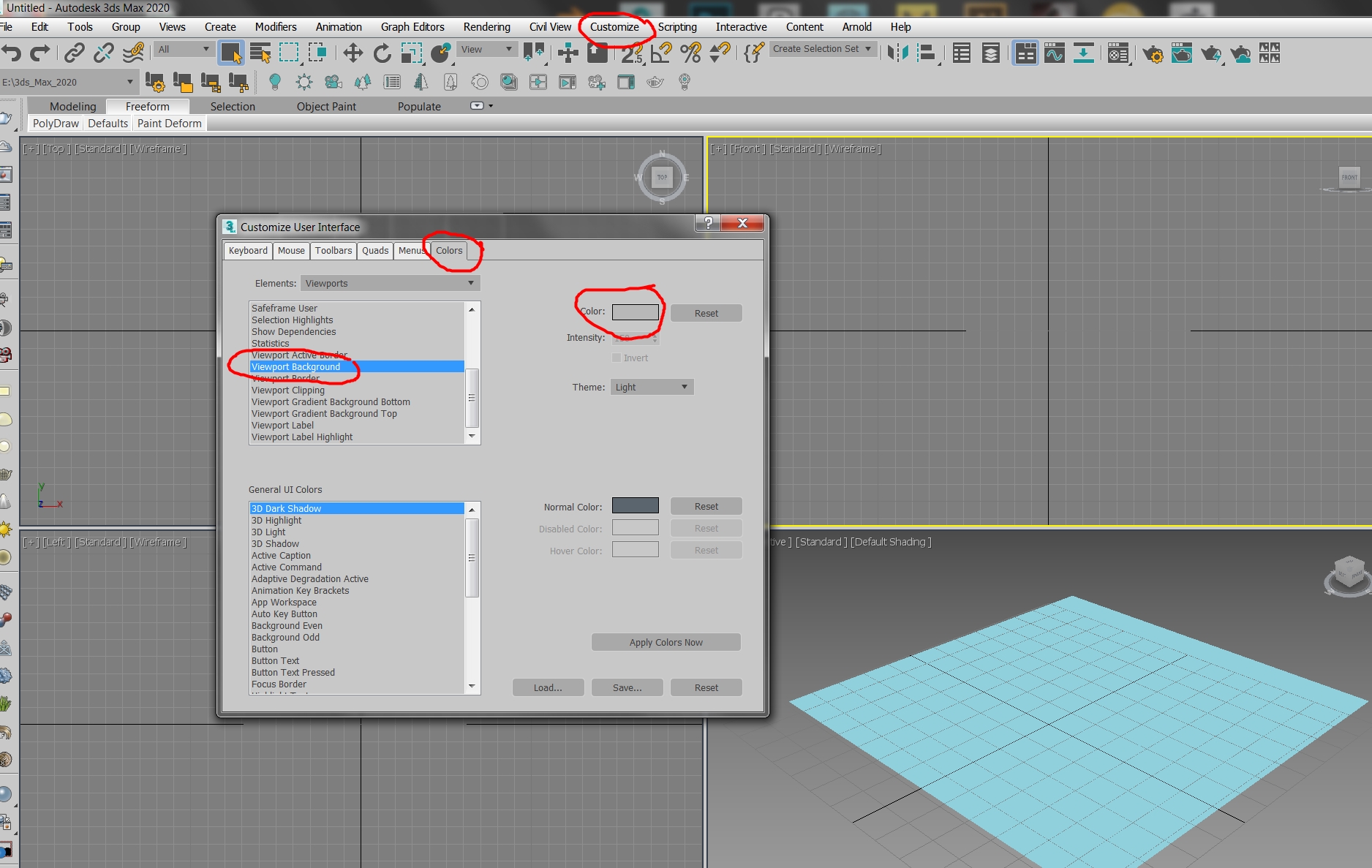

Можно изменить цвет фона и размерной сетки в настройках, я завтра попробую. Поменять право-лево тоже надо попробовать. Или переходите на тёмную тему)) она хорошая, меньше глаза устают

попробуйте вот так. изменить фон окон(лучше на потемнее)
поменять интенсивность размерной сетки

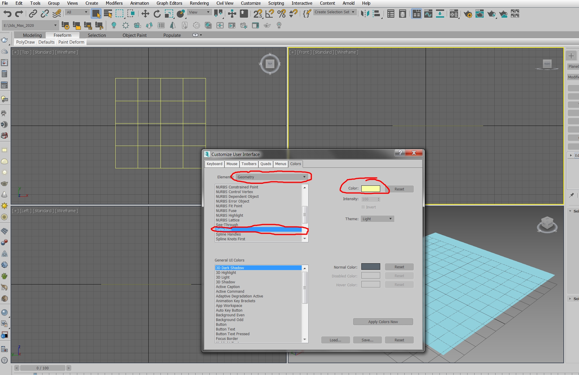

или 2й вариант,изменить цвет объекта
