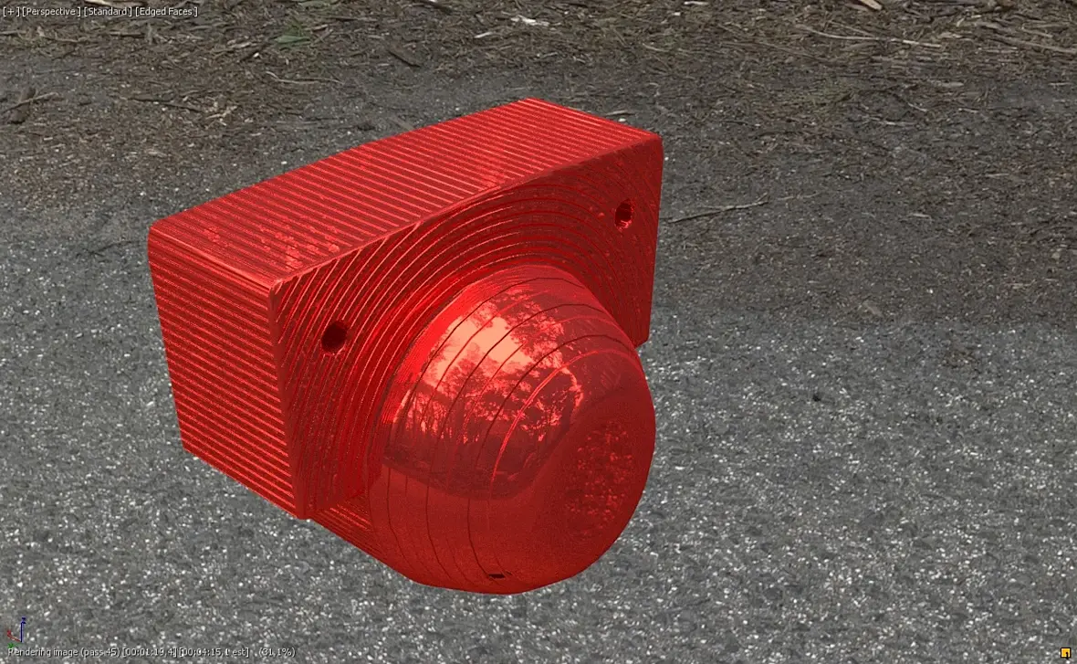

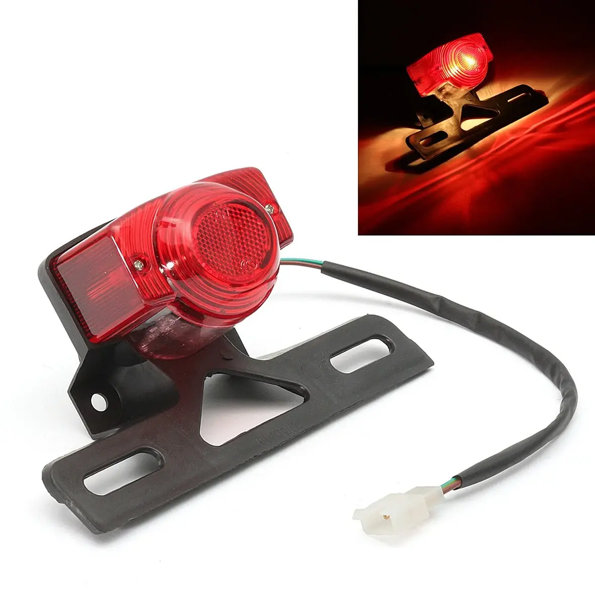

Профессионалы, привет. Подскажите, как сделать материал вот такого стоп сигнала? Чтобы поверхностный слой был прозрачный, под ним отражающие дуги.
Смотрел вот этот урок, все равно не похоже выходит
https://www.youtube.com/watch?v=YNXwPYg_Qt4& ;t=597s&ab_channel=YegorTsyba
Получается ересь какая-то.

Геометрией надо делать, как и на референсе, тогда всё гуд будет

Я не уверен, что это рельеф. Похоже, пластик с разной прозрачностью просто. Clear coar как раз в этом уроке описывается

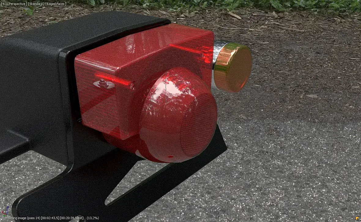

Всем спасибо, бампом с обратной стороны хорошо получилось

нет, не хорошо

Сlearcoat по сути и есть бамп с обратной стороны, если можно так выразиться. Урок предоставленый выше ка кто не совсем удачный..
Если делаете чисто под рендер, то можно и геометрией с двойными стенками и разным материалом.
Сейчас не хватает глубины, толщины стекла.

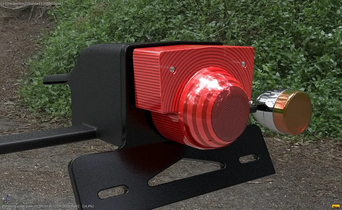

Сори, скрин не прикрепил, на предыдущем, конечно, не хорошо. Поворотники так же сделаю.

Я в фотошопе сделал карту нормалей и наложил ее с другой стороны через vraynormalmap. Про запекание текстур с модели пока не знаю ничего. Если не сложно, скиньте ссылку на урок.

Попробуйте просто увеличить толщину стекла.
Запекание тема обьемная, уроков можно много найти.
