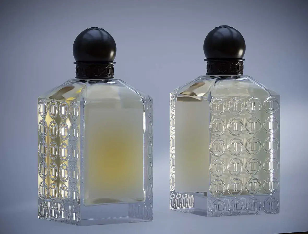

Всем привет!
Выполнила
визуализацию флакона, задачей было сделать картинку, и чтобы был понятен материал, и как это будет выглядеть. На стенках флакона, по всей площади "выдавлен" логотип, что я сделала с помощью карты дисплейсмента в материале.
Сегодня приходит запрос с производства в Китае на 3д модель флакона в STP-формате. Я не совсем понимаю, зачем он им нужен, догадываюсь для отлива или печати бутылки по 3д модели. И даже, если я постараюсь сохранить максовкую модель в этом формате, флакон всё равно будет голый без выдавливания.
Да и модель не адаптирована для этих целей. Я была нацелена исключительно на виз.
Кто-то знает что-то про этот формат? Можно как-то быстро подстроить модель под эти цели?
Спасибо.

от Вас ждут CAD-модель, STP универсальный кадовский формат, а ля OBJ

Вам придется переделать модель и все сделать геометрией, они просят модель для создания формы отлива. Весь дисплэйс нужно выполнить геометрией, и адаптировать под 3д печать. Ну это конечно совсем другая задача нежели просто виз. Можете смело назначать стоимость.

На сколько я знаю там будут ещё проблемы с конвертацией в этот формат, кароче это тот ещё гемморой
Сообщений: 10499
и по хорошему модель для производства должен делать инженер, который в курсе всех нюансов, вроде оптимальной толщины стенок, утолщений в нужных местах и т.д

Как перегнать из макса в STP:
https://mayento.livejournal.com/5519.html
Насколько помнится, карту дисплейсмента можно перегнать в геометрию стандартным максовским модификатором дисплейсмента.
