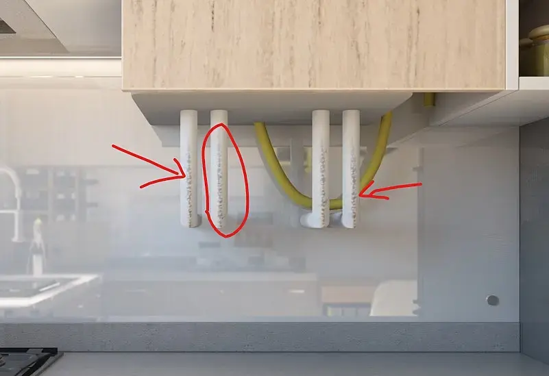

Всем, привет!
Думала мелочь, но началось повторение в разных сценах. В чем причина, Defuse просто белый, без карты и все, не применяю refraction и Bamp. Или нужно наложить карту!? применяла тоже самое. Переводила в EditPoly результат на первом фото.
И как вы накладываете на плинтуса материал или нет?
Итог появление текстуры,см фото.

Чекбокс gen. mapping coords ?
Сорри, не понимаю ( Я не профи,многих сленгов не понимаю.

Поставьте в sweep галочку на gen. mapping coords

Большинство глюков в "sweep" бывает из-за включенной галочки "Use Path IDs"

Я олвейз юзаю два чекбокса - ген мап. коорд, и юз ворлд сайз, так как у меня все маты завязаны на реал ворлде. На любой форме корректно всё ложится. А если идут артефактс - то это мэйби из-за чекбоксов, там где чекается смуСС паСС, или смуСС сэкшн.
