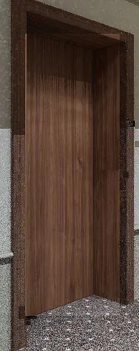

Всем привет!!!

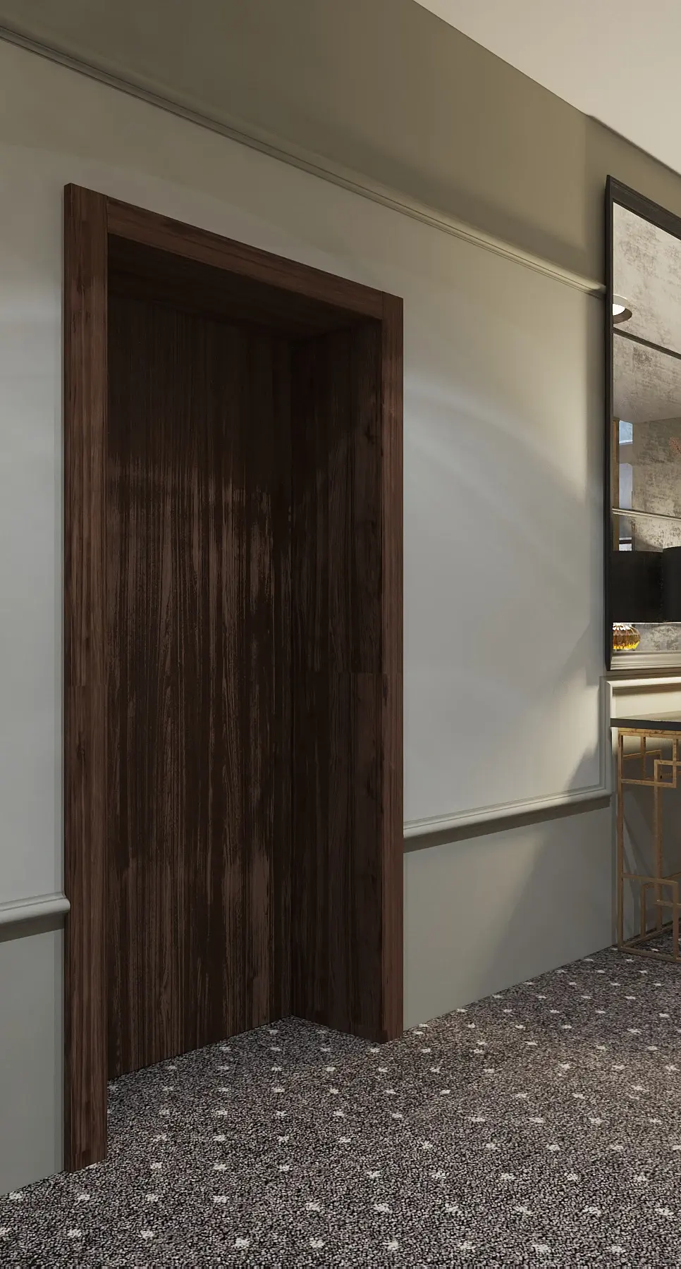

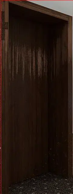

Подскажите почему текстура так странно выглядит, освещение от ies. Что можно сделать. Есть варианты решения проблемы

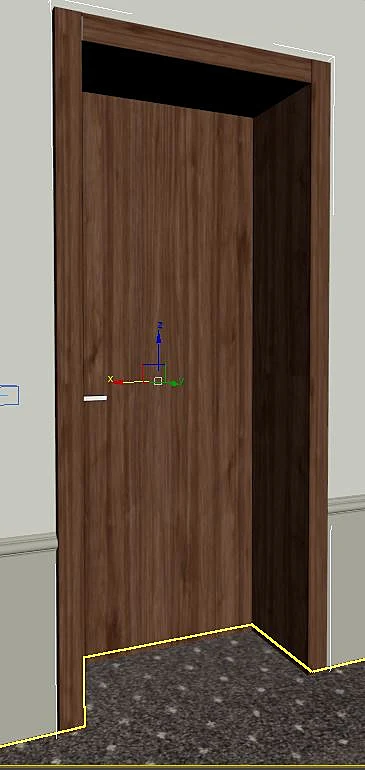

а так выглядит во вьюпорте

Она не странно выглядит, а нормально - это на неё светотень падает от Ваших ies-ов.
Хотите, чтобы она выглядела странно - исключите её в ies-ах из теней и освещения.
_____
А если Вы про её цвет диффуза - то текстура сделана Блендом. Во вьюпорте отображается одна из, которая интерактивная была на тот момент. На рендере виден конечный результат смешения карт.
Хотите такой цвет, как во вьюпорте - назначьте обычный материал с одной простой картой на диффузе, куда и поместите нужный Вам цвет.
_____
Или ColorCorrect лежит на диффузном слоте. Уберите его и оставьте одну карту.
Или у самой карты Output свиток затронули и там кривую изменили. Уберите там галку Enable, если она там есть.
Понимаю что падает светотень, но оно словно ее из обычной двери делает состаренную.
На сайте c 27.02.2010
Сообщений: 3663
Херсон,Украина
См. выше - дополнила комментарий.

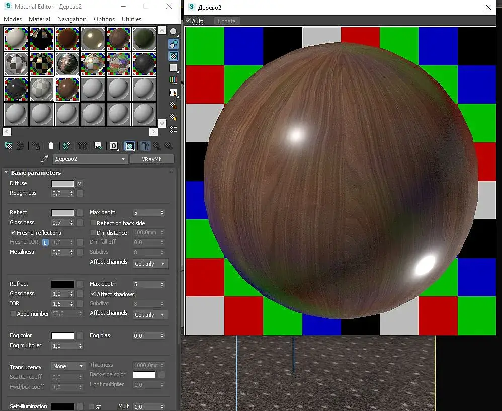

В этом все и дело, что карта самая обычная без смешивания, без бленда, немного отражения и 0,7 Gloss.

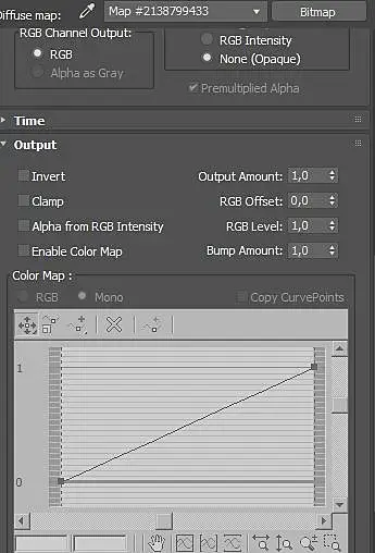

Слот диффуза раскройте и покажите, что там.
И ниже свиток Output в этой карте.
На сайте c 18.01.2017
Сообщений: 45
Колор корректа нет.

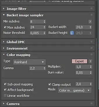

novenkiy, покажи настройки колормаппинга врая. если там что то крутил, постав в дефолт и посмотри как будет мат этот выглядеть.

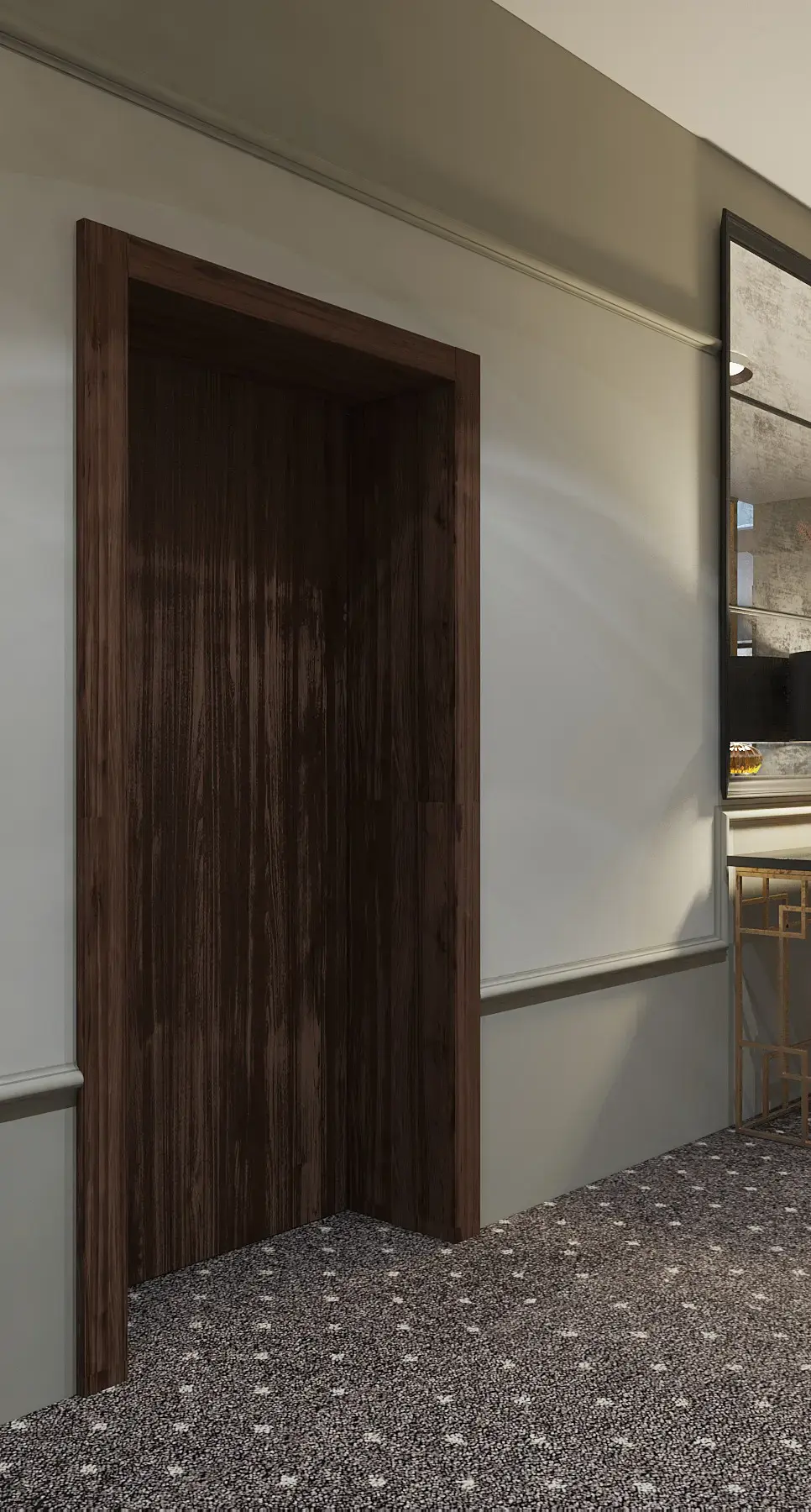

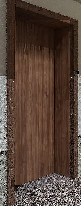

Я поменял ies-ку соответственно она светит иначе, и уже дверь смотрится лучше, но кстати такой же эффект выбеливание некоторых частей текстуры я встречал при работе с плиткой под бетон, там тоже ies выбеливала текстуру и плитка выглядела не так как нужно было, ниже дверь с теми же настройками  только другой ies

novenkiy, у тебя сейчас считай экспонента, поставь ее, бага не будет этого. от рейнхарда это, думаю.
Сообщений: 45
Стало еще жеще при экспоненте
На сайте c 06.08.2013
Сообщений: 1909
а настройки у нее дефолтные или тоже скрутил? их не надо так скручивать, давилка хайлайтов есть в вфб. но лучше перейти на врай последний и юзать ацес или фильмик тонмаппинг в вфб и колормаппинг оставить дефолтный.
Сообщений: 45
Цитата irishman:
Все к дефолту свел, но ничего не поменялось((
