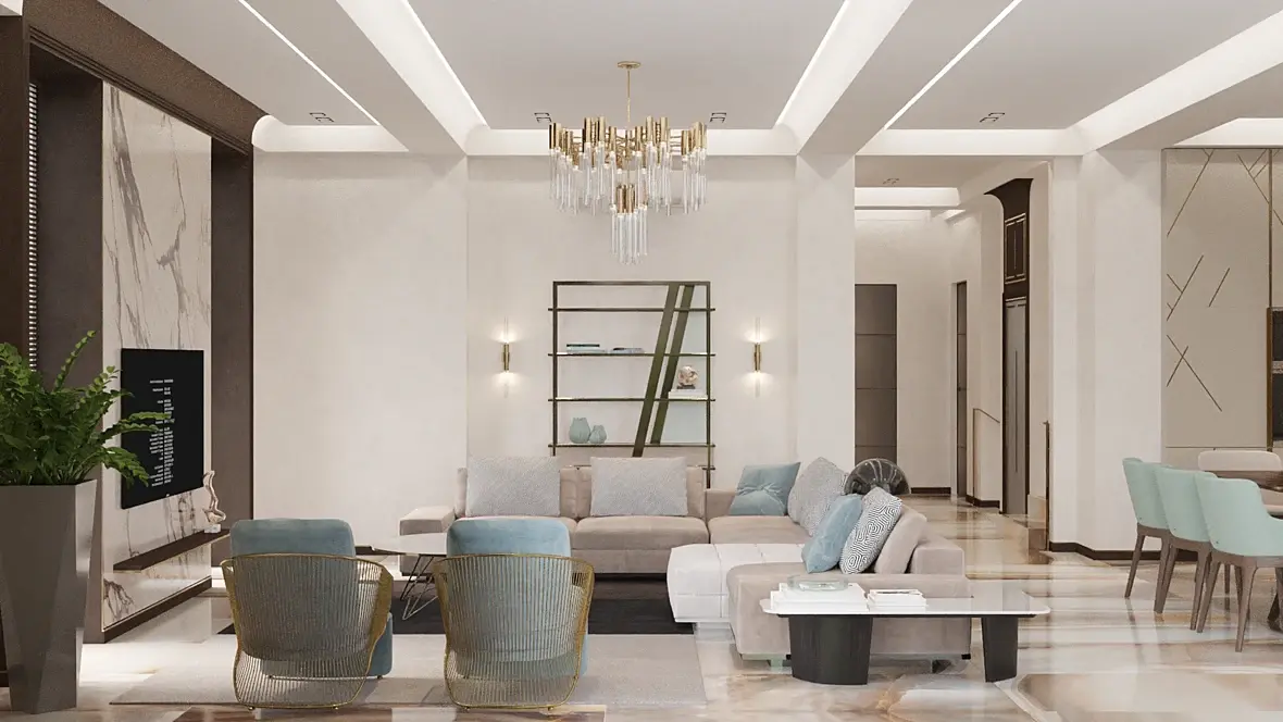

Всем привет, надеюсь сможете меня спасти..На своем компьютере создала несколько сцен интерьеров и при их переносе на другие компьютеры искажается освещение или материалы (я даже не понимаю что). Еле нашла похожую проблему, но там все из-за плейна за окном. Уверена что проблема не в нем, потом у что то же самое происходит в санузле без окон.
Как должно быть:

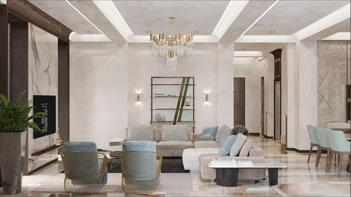

Как на других компьютерах:
1) Конвертировала материалы и источники света заново.2) При мердже сцены в новую пропадает почти вся геометрия
3) В санузле скрывала все объекты по очереди, так что дело не в косячной модели
И дело не рабочем компьютере, потому что тоже самое происходит на третьем компе
Подозреваю что дело в разных версиях короны. Делала в 6-ой, ошибки в 4-ой. Поскольку работаю на рабочем и личном компьютере, вариант работать на том где нет косяков отпадает.Может кто знает в чем проблема?
Кстати когда скидываю сцены с рабочего компа на свой, то таких проблем нет
ну естсественно вся суть проблемы в разных версиях
