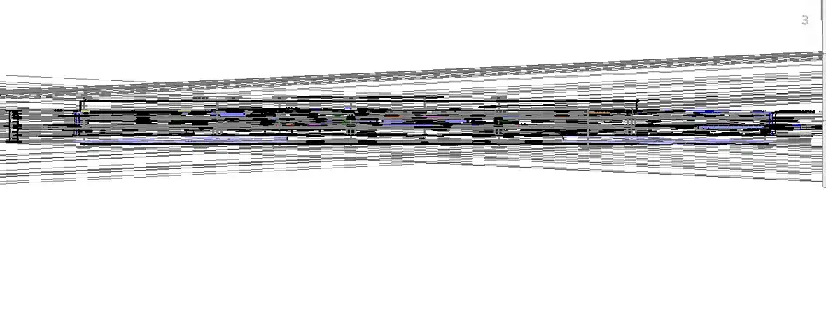

Кто-нибудь знает, почему при масштабировании - показать все объекты, происходит нечто странное. Все сжимается в какую-то кучу.
На сайте c 24.12.2010
Сообщений: 896
Туркменистан
2-х точечная перспектива ? )

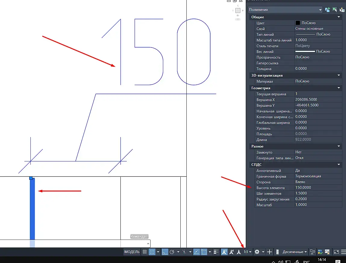

Масштаб 1 к 1 стоит, ширина заполнения элемента 150 мм, ставлю СПДС элемент и задаю высоту на эти самые 150 мм, а он в разы меньше выходит. Как исправить?
Решил проблему с помощью команды _.measureinit, стояло значение 0 "британские единицы", заменил на значение 1 "метрические единицы". И прошелся командой _.-dwgunits
