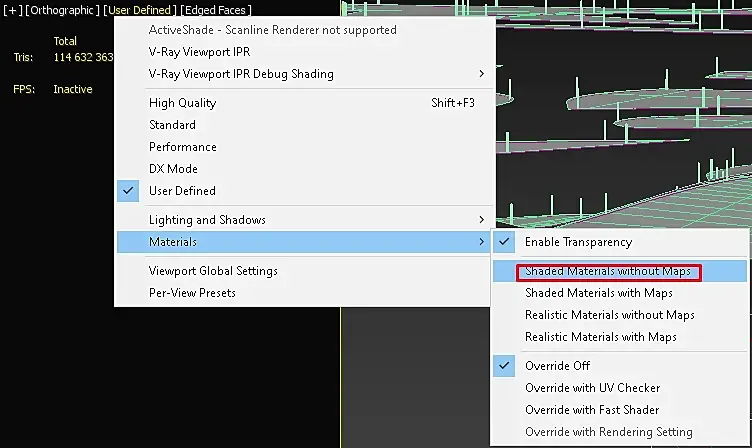

Zava еще вспомнил один случай, тоже сцена жрала нереально много и грузилась по полчаса, там была проблема в том, что вьюпорт пытался отобразить композиты максовские, как только отключил полностью отображение материалов, сцена сала грузиться за 5 минут и потребление при открытии сокралилось раза в 4

попробуйте сделать следующее, после этого сохранить сцену, закрыть макс и открыть заново сцену
Спасибо, сейчас попробую.

Цитата xpp_nd_ruphus:
Zava помогло?
Это как минимум хорошо бустит вьюпорт. Хороший метод. Я обычно на Clay переходил. Мне понравился ваш вариант. Но на памяти это кажется не особо сказалось ))) Я еще тестирую. Матрешка все таки толстая. Пока туда сюда по цепочке это все подгрузишь, проверишь прокси, что бы два раза не грузить =)
Сейчас после всех манипуляций и проверок сцена съедает 75 гигов. ~10-15 гигов отвоевали. На самом деле это очень хорошо. Но явно это все не та причина.
