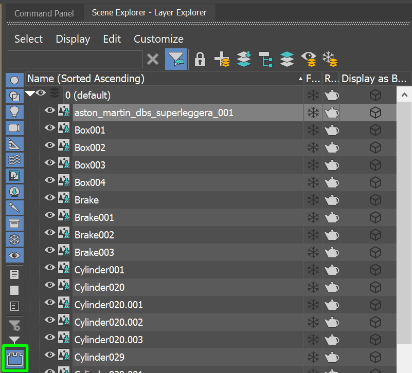

1. Открываю Scene Explorer, и вижу такую картину:
При выборе во Viewport пусто, объектов нет.
Что это? Как это удалить? И что может пойти не так, если это удалить?)

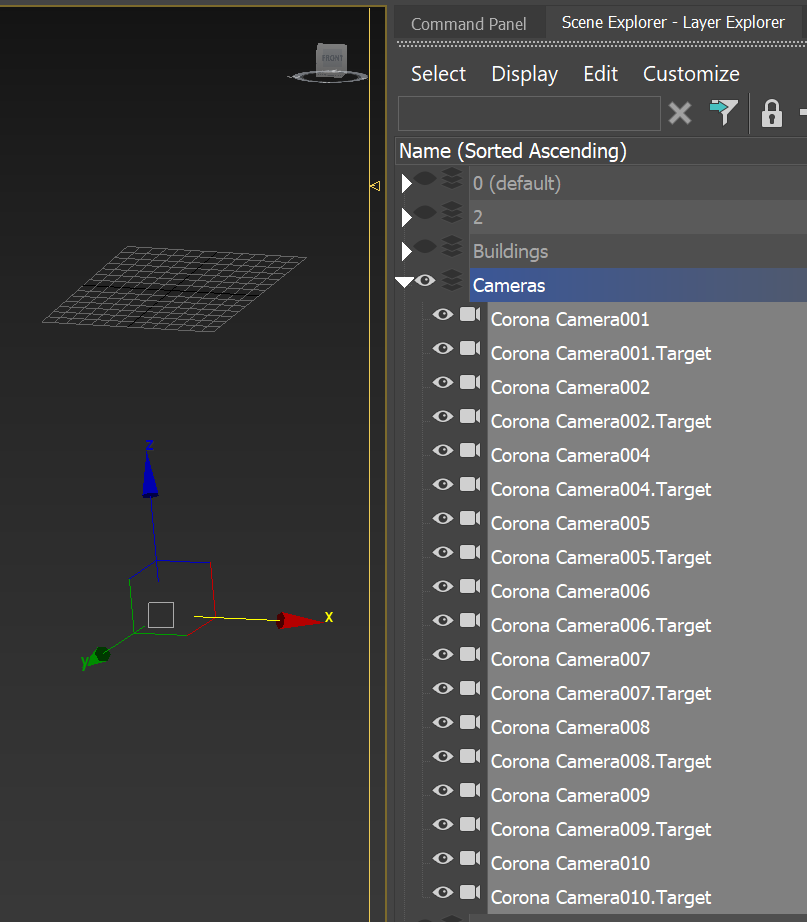

2. В той же сцене странности с камерами:
Выбираю их в Scene Explorer - во Viewport они не отображаются.
В чём может быть ошибка? Как включить отображение камер в видовом экране?

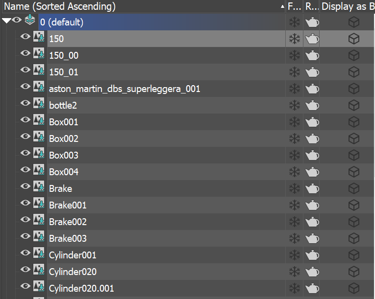

Объекты зафрижены (значок снежинки) c камерами наверное так же

Значок снежинки не нажимается - ни на камерах, на на остальных объектах.
Так же некоторые из этих объектов отфильтровываются в Scene explorer при нажатии кнопки Display Missing plugins object only (слева внизу):
Какие-то плагины отвалились. Как узнать какие?

Все камеры появились после создания новой камеры. Похоже на какой-то простой глюк
Я могу ошибаться. Но в 3Ds Max есть специальный Missing Plugin Explorer. И там вроде бы как бы (но не точно) есть названия отсутствующих плагинов и список объектов где они отсутствуют. Найти этот Эксплорер можно через глобальный поиск.
А отсутствующие плагины в материалах вроде бы как (но тоже не точно) можно найти в Material Explorer-е (не путать с MTL Editor-ом).

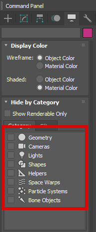

Похоже вот так все еще скрыто - снимите все галочки, если стоят.
Мелкопастник тот, кто сцену передавал)
и анхайд и анфриз всему сделайте
