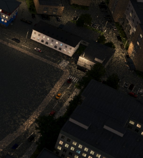

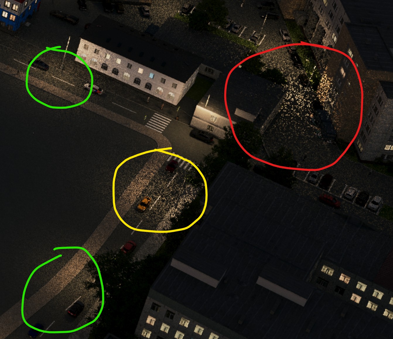

Всем привет. Столкнулся с такой штукой, на большой сцене (генплан) появляются такие артефакты, источник света инстансный.
Зелёной обводкой - ОК, Жёлтой - хуже, а вот Красной, вообще ерунда какая-тот. Может кто-то сталкивался с подобным, как решали траблу?

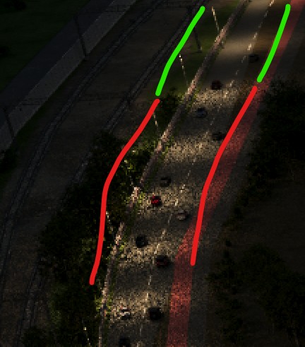

Вот ещё фрагмент, реально странная штука, от чего зависит - не пойму.

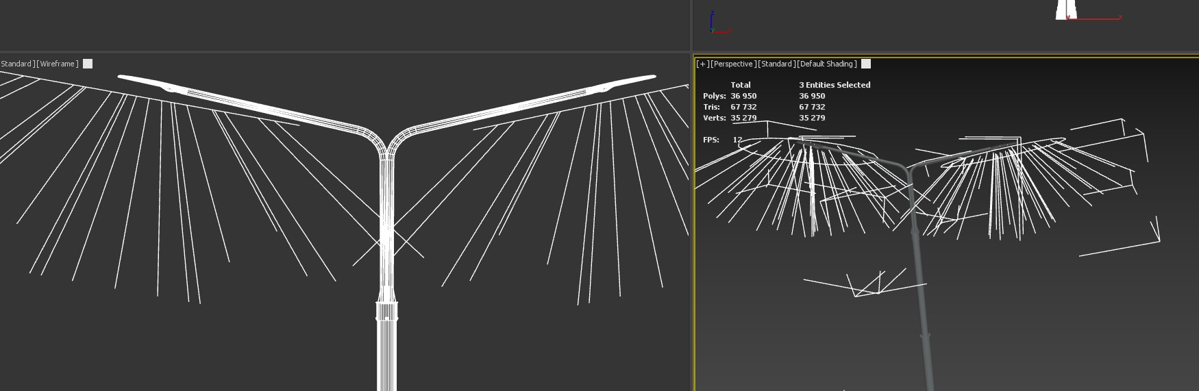

Сделайте пожалуйста скриншот крупным планом фонаря с ИС в режиме wireframe.

Сталкивался точно с такой же проблемой, прям вот 1 в 1 выглядела, отключение Адаптивного Light Solver-а тоже не помогало. Хотя как раз характер шума прям ОЧЕНЬ похож на проблемы Лайт Солвера. И тоже проблема была на ночной большой птичке и тоже локально хуже/лучше в разных местах кадра.
В итоге уменьшал количество светильников, где можно было объединял их в один условный. Уменьшал в настройках светильников количество сегментов (если это были круглые светильники. Так же в настройках рендера менял баланс AA/GI, накручивал Light Sample Multiplier, отключал Lock Sampling Pattern. Уменьшал Max Ray Depth. Пробовал PT+PT вместо стандартного PT+UHD. Все это в совокупности немного улучшило ситуацию. И после финального рендера, я регионом выделил проблемные места и дорендривал их вторым проходом с накрученным денойзером. Так и не понял в чем была проблема. Подозреваю что в скрытых настройках Короны можно было что-то накрутить и найти причину такого косяка, но как то желания не хватило разбираться дальше ))
Еще вспомнил что из за этой проблемы пришлось извращаться, дублировал в самых проблемных местах светильник, чуть чуть менял ему интенсивность-цвет/насройки другие, совал его дубликат в отдельный LightSelect лайт Микса и потом клеил результат с оригинального и с нового светильника 🤣
Проблема в моем случае никак с ЛайтМиксом не связана была, использовал его только как вариант исправить эту проблему. Так же и интенсивность светильников и экспозицию туда-сюда крутил глобально, не помогало. HDRI/CoronaSky тоже не меняли ситуацию. Сермат-Рендер тоже не помогал. Вообще сложилось мнение что просто рейкастер короновский сдыхает при определенном масштабе сцены и количестве источников света.

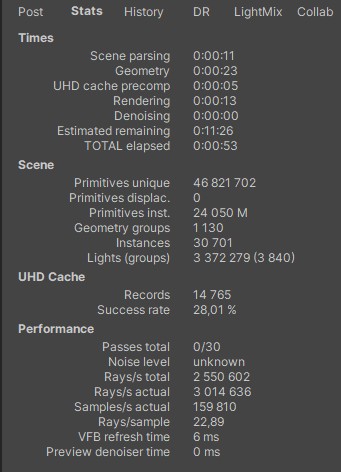

Спасибо за ответ. Я тоже начал подозревать, что у Короны в системе где-то есть тумблер на доп.количество лучей, но не нашёл (тот что в перфомансе максимум 100 можно, с ник, кстати, капельку получше). И чую что да, очень много источников света, буду пытаться оптимизировать. Спасибо за рекомендации!
А сколько ИС?
Если корона сдыхает от большого количества ИС. Что если сделать полигон, который будет повторять размер светильника. Расставить его в нужных местах, саттачить и конвертнуть в светящуюся геометрию (Как в короне не знаю, но в вирее это Mesh Light https://docs.chaos.com/display/VMAX/Mesh+Light ). Получится что для рендера все столбы это не куча светильников, а один. Хотя идея выглядит как неудобный костыль конечно.

Сцена, мягко говоря, не маленькая! Но будет ещё расти... не думал, что Корона не справится с тяжёлой сценой

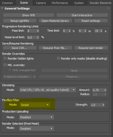

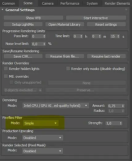

Понял в чём проблема была, сырая ФайряВафля, иначе не назвать. Были артефакты, так ею начал в интерьерах давить (всё норм, рабочая штука), а вот на большой сцене, как оказалось, только хуже делает. Картинка стала на 95% лучше без этой ФайряВафли... Но в любом случае, ограничения у короны есть. Думаю, как-то может разрабам написать. Может есть кто-то, кто с ними на короткой ноге?

Осталось только понять, что такое ФайряВафля ))) Ну это точно не Firefly Filter )
ФайряВафля = Firefly Filter :)
