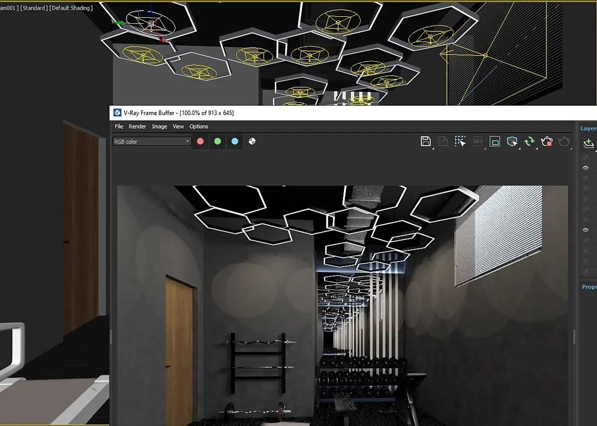

Странный блик на стенах.
На сайте c 30.01.2022

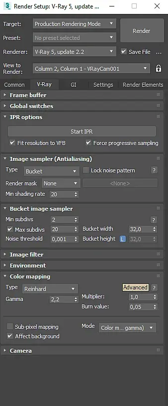

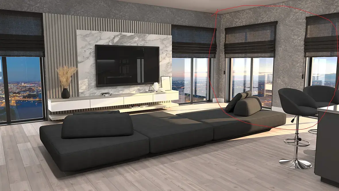

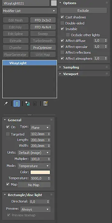

Подскажите, пожалуйста, уже нет сил. При выставлении vray sun и vray light с порталами, просвечивает стену, как решить проблему.
На сайте c 03.03.2021
Сообщений: 541
Текстура тайлится на диване тоже довольно странно выглядит, и бекграунд вечерний, а в интерьере солнечный свет, дневной
Нужно почекать -что именно вызывает такой эффект, по очереди поотключайте ист. света,определите от какого ис.
Второй момент, нужно проверить геометрию, может там нормали например вывернуты.и от этого уже плясать)
Цитата CGmachete:
Все источники кроме слонца убрал и все равно ничего...

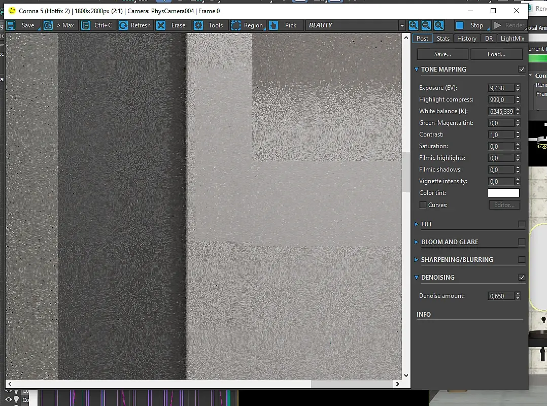

отсвет от солнечного пятна на полу
На сайте c 02.02.2012
Сообщений: 918

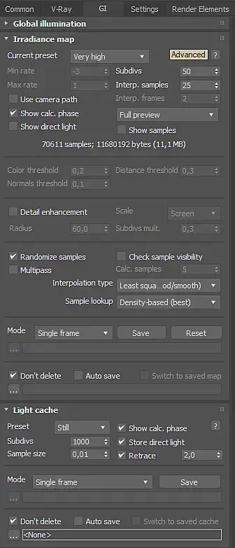

Здравствуйте, впервые сталкиваюсь с такой проблемой. Свет странно падает на стены, круглыми пятнами.
На сайте c 02.11.2016
Сообщений: 55
Проверьте оси координат. Центр сцены должен быть на нуле.
Сообщений: 918
Всегда так и работаю.

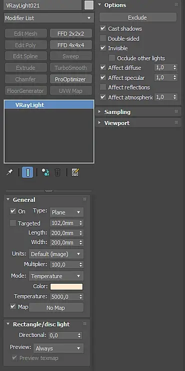

Мигрировал в более старый макс, то же самое. Пробовал иес, плэйн, диск, сферу.
Сообщений: 55
Цитата virgin_number_one:
Я в таких случаях делал так:Создаю новую сцену. Проверяю масштаб. Переношу туда только стены.Просчитал быстрое превью, убедился, что все ок, идём дальше.По две-три модели закидываю, просчитываю.И так вычисляю.Всегда помогало. ))
Ещё вспомнил, всегда были проблемы со всякими свечениями из-за присутствия в сцене стандартного материала Blend.
На сайте c 01.04.2019

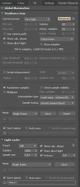

Подскажите пожалуйста в чем может быть проблема?Раннее подобного не было
На сайте c 18.03.2009
Сообщений: 70
Про вывернутые нормали уже писали, попробуйте Shell к стене применить

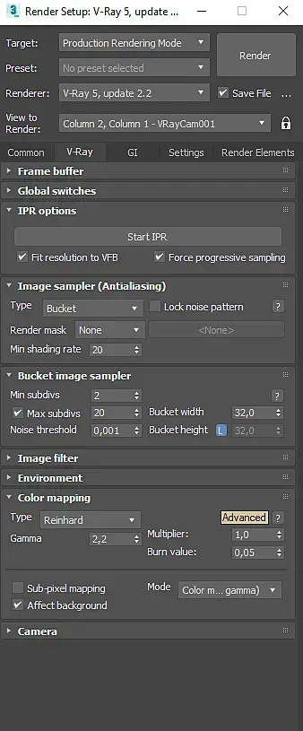

IrrMam может глючит, попробуйте на BF опробывать,если уйдет, то нужно заново перенастроить
