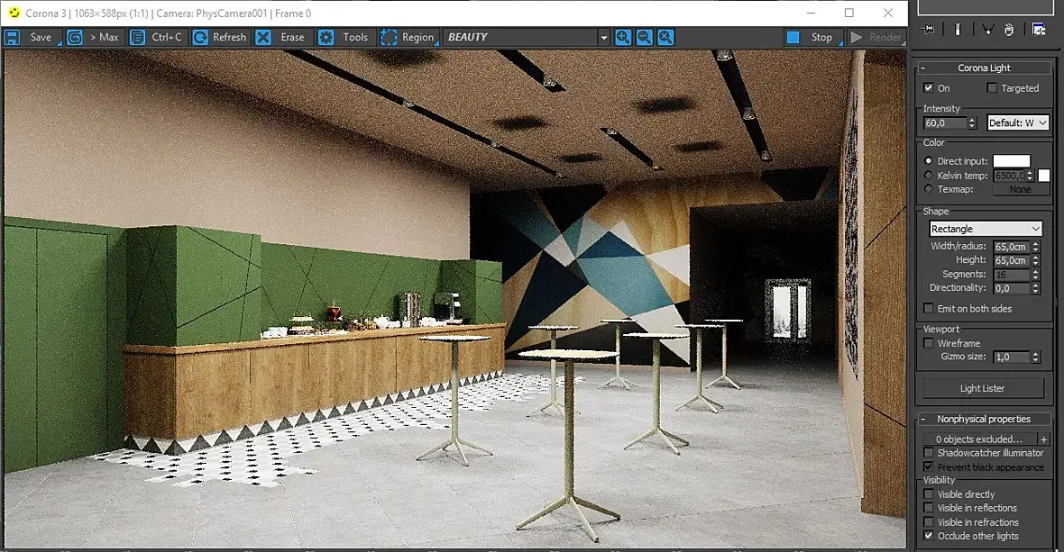

Осветил помещение восемью прямоугольниками. На стенах вот такие пятна. Других источников света в сцене нет. Пятна исчезают, если включить Occlude other lights (но появляются в виде черных прямоугольников), либо если скрыть из сцены потолок! Заменять геометрию (потолок) и материалы пробовал - не помогает. Совсем не понимаю в чем может быть дело((

вроде это не глюк. источник света светит только с одной стороны плоскости (вниз) и создает тень от самого себя из за галочки Occlude other lights. нет?

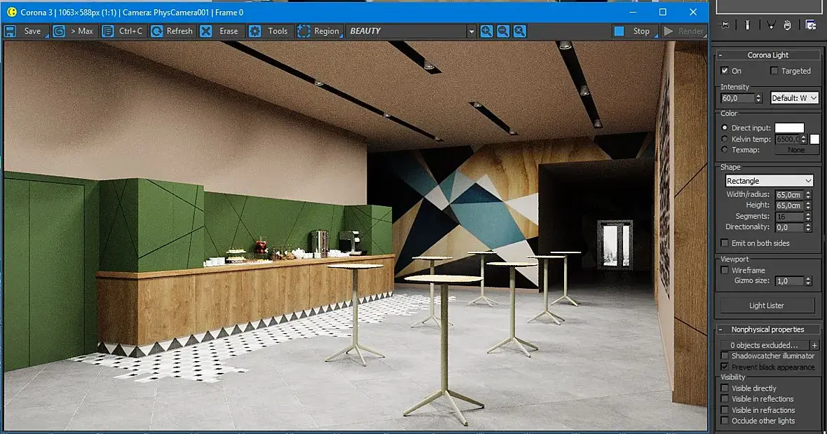

никакого глюка нет,  вторая правильная картинка,  все галки на место повтыкай

просто хотел чтобы эти прямоугольные источники оставались невидимыми, а тут такое(

Они и так невидимые, это тени от источников. Не проще сделать правильную модель освещения?

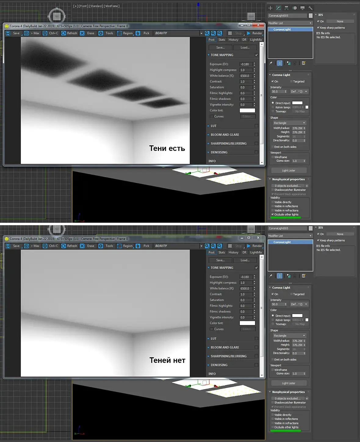

У kidkoala604 и вправду какая-то аномалия с включением / отключением "Occlude other lights" происходит - не должно быть так. Попробуйте в чистой сцене - если также будет, значит точно глюк. Откуда вообще эти округлые тени?
Правильно должно быть так (Corona 4):
