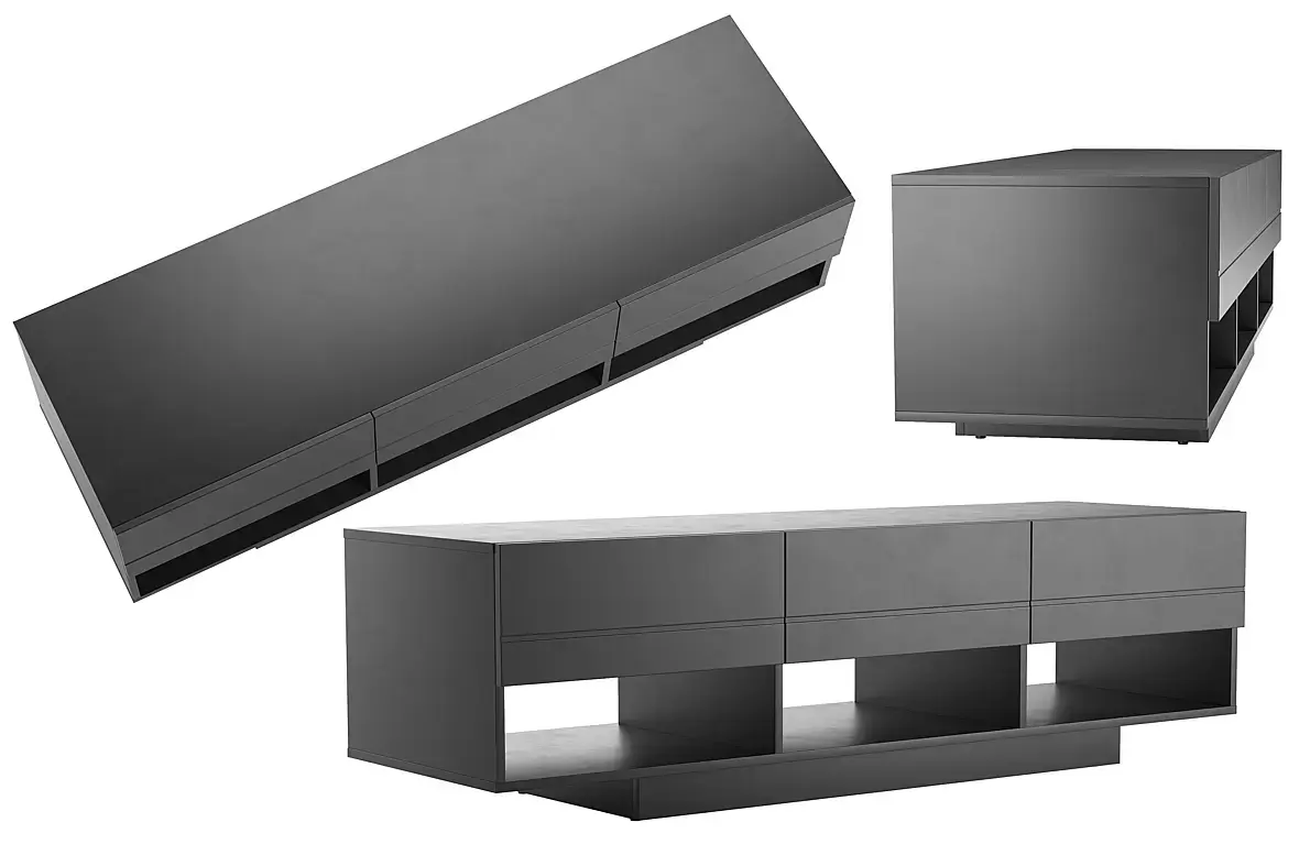

Делаю тумбочку. Вот такой вот материал на ней. Как его сделать? Если просто сделать черный цвет с блеском (+ шум), то не подсчитают данный материал простым?

В отражения добавить неравномерности небольшой еще, тогда будет нормально. Похожий материал был:

И карту, подчёркивающую края граней. Чтобы выразительности им добавить.
VrayDirt и Короновский AO тут не подойдёт.
Карта VrayCurvature (как маска для бленд-материала, где основной - это дерево, а второй мат - это же дерево, но с колоркорекшн мап сверху и тёмное-тёмное, или без ColorCorrection - свиток Output на диффузе самой карты мучать, просто опустив точку белого на кривой значительно ниже и близко к точке чёрного) с этим прекрасно справится.
Если в Короне - погуглите аналог, он должен быть.

Этот материал к дереву и нет отношение такое же, как пища к тому, что выкладывается после поедания. Это скорее всего МДФ или ХДФ, скорее всего окраска с шагренью, я не думаю, что Вы начали делать модель под пленкой ПВХ. А деталь с фацетом на фасаде мне напоминает накленное стекло, может типа Lacobel.
