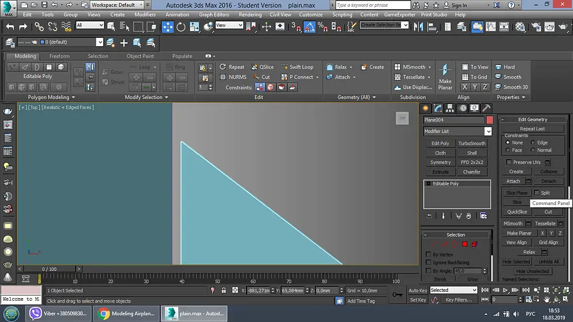

Как двигать стрелки инструмента Move когда я приближаю объект чтобы состыковать максимально близко? ведь стрелки не видны.
Или есть другой способ состыковать линии?

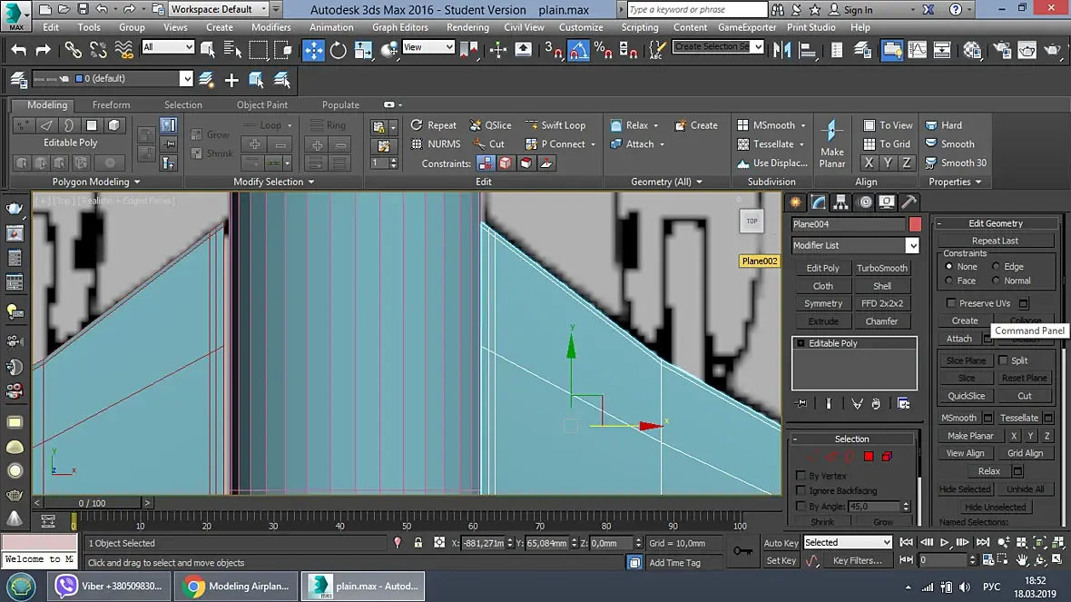

На втором фото стрелки уже не видны, а мне надо потянуть за ось, как можно двигать если ось не видно?

Может привязкой научиться пользоваться?
На сайте c 10.11.2013
Сообщений: 1229
Вьпорт клипинг. А лучше с привязками разобраться, там не сложно
На сайте c 27.03.2008
Сообщений: 704
1) выбрать ось и нажать пробел, и двигать.
2) сделать два она проекции в одной плоскости в одном приблизить максимально, во втором двигать, в первое смотреть.
3) нажать ф12 и через числовое значение с зажатым ALT крутить стрелочки вверх/вниз
вроде бы все
но в данной ситуации конечно лучше через привязку (S) но перед этим нажмите ALT+D
все остальное ищите в F1
На сайте c 12.05.2013
Сообщений: 140
А что мешает двигать спиннерами, раз уж двигаете строго по осям?
На сайте c 26.09.2013
Сообщений: 130
Или как вариант переместить в нужную точку (вершину) центр преобразований Affect Pivot only

всмысле? если стрелки не видны тяни просто за объект, прям жми и мувь. двигать можно не за стрелки а прям за объект. если надо удобно менять ось движения когда стрелки не видно жми F5, F6, F7 они отвечают за X Y Z  соответственно .
