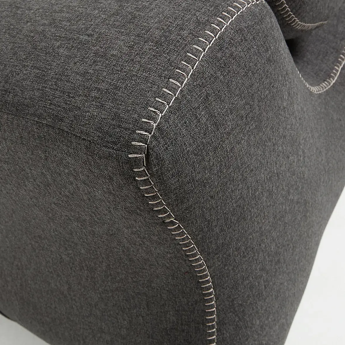

Привет! Подскажите, как сделать такую строчку?
Размножить швы любым удобным способом, а "ямки" софтселекшеном на уровне вертексов поделать.

Можно этот элемент замоделить, прям шов вместе с завершающим элементом ткани, впуклости там и все дела ,размножить на длину канта, сатачить и скинврапом ,скинврапом. А ежели объём в марве делать будете ,то вообще красота, все координаты для ткани уже готовы знай себе подставляй под выкройку .
 Все скрипты для строчки, обычно для простой строчки , если нужно именно для клозапов ,то я бы выбрал вариант со скинврапом.

IMM кисть для Zbrush сделать, замоделив 1-2 стежка. Вдавленность тем же сделать по маске. Хотя эффективнее будет нормалку сделать, по той же маске.

чтобы модель не была тяжелой можно снять сплайн со второй итерации, превратить его в свип со слегка погнутым сечением, и наложите текстуру с опасити, если и так не особо аккуратно получится - то расставьте эти маски для бампа и опасити строчки на развертку

Как вариант, в марве швы делаются в пару кликов, правда я не знаю точно есть ли там именно такая форма. Вот здесь на 52-й минуте делается оверложный шов  https://3ddd.ru/blog/post/modelirovanie_stolovogo_nozha_v_3ds_max_i_salfetki_v_marvelous_designer

Vu_Stiches Одну строчку поперек и одну вдоль. После скрипта чуть поправить руками и мат нитки настроить.

Спасибо, хороший скрипт
