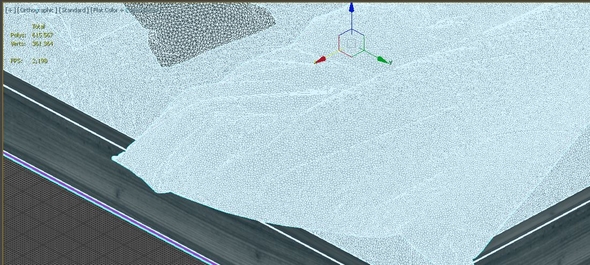

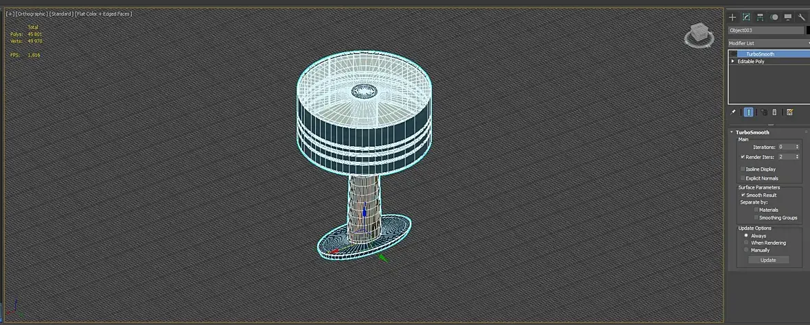

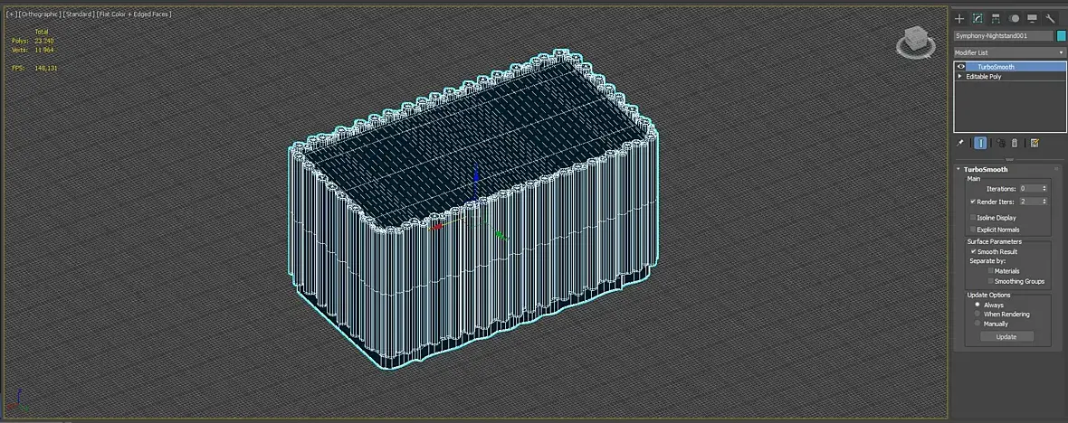

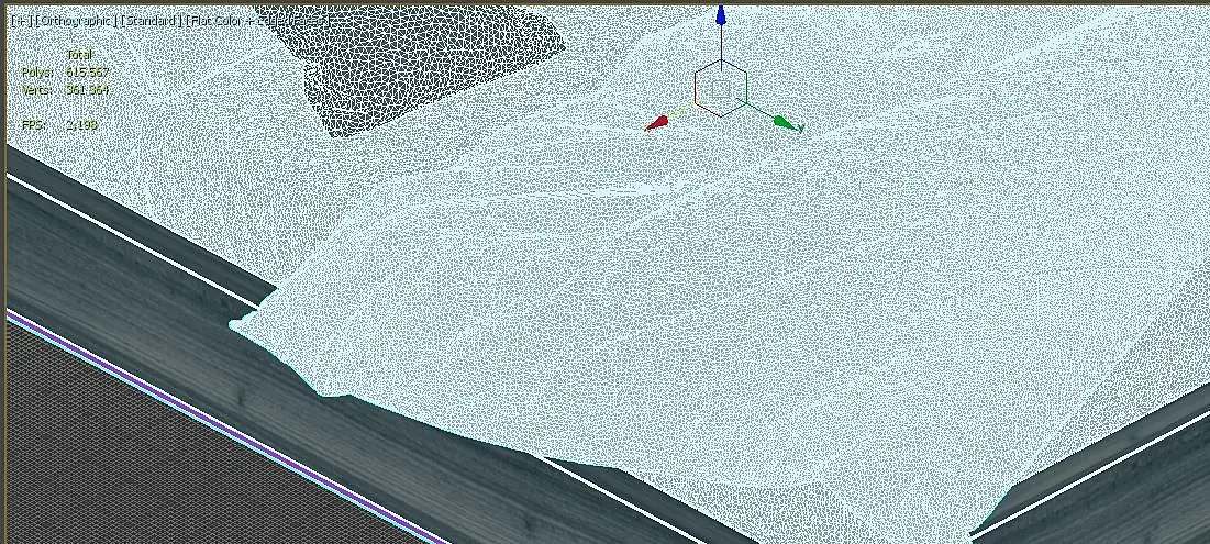

Сцена зависает в среднем каждые пару минут. Работать невозможно. Тумбочка, кровать и настольная лампа. Модели не сложные и без TurboSmooth? кроме кровати, но с ней в другой сцене таких проблем небыло, хотя там ещё больше объектов было. Посоветуйте что делать?????

Удалял поочередно объекты в сцене и проверял общий вес файла. В итоге удалил вообще всё!) Скрытых объектов нет, все слои открыты, ctrl+A+Z, уже ничего не выделяет. Файл сцены с моделями весил 928 мб а вообще пустая сцена 855 мб. Крутить её бесполезно она пустая, но жрёт 22гб и так же зависает. Возможно какие то вирусы у одной из двух платных моделей, которые тут скачивал. Буду дальше разбираться.
Спасибо! Попробовал Prune Scene. Макс на время проверки впал в кому минут на 10, но после сцена стала весить 75мб, вместо 928мб. Скорее всего Prune Scene исправил ситуацию. Поюзаю и отпишусь.
