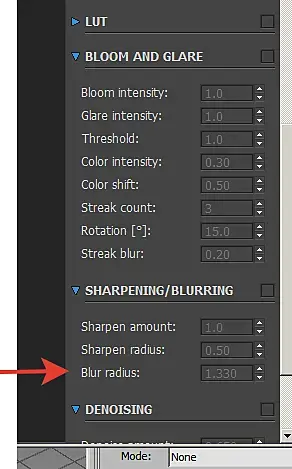

А этот параметр в норме?
На сайте c 27.12.2022
Сообщений: 6
1,33
но только это корона
а я в вирее рендерю
простите, не указал этого в начальном посте, но я думал это не понадобится, поскольку запостил в подфорумме по вирею

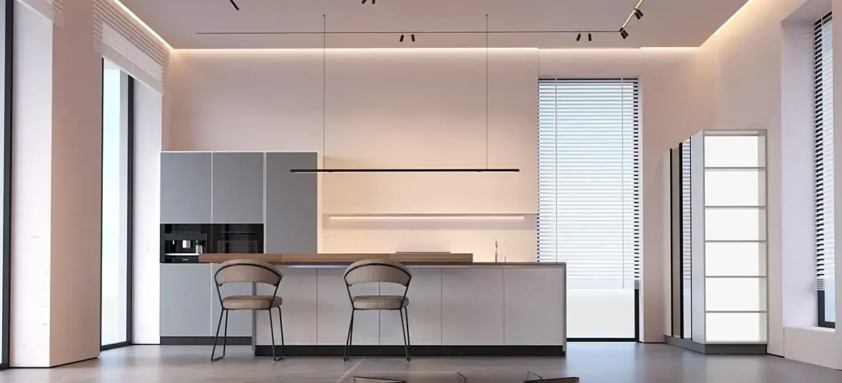

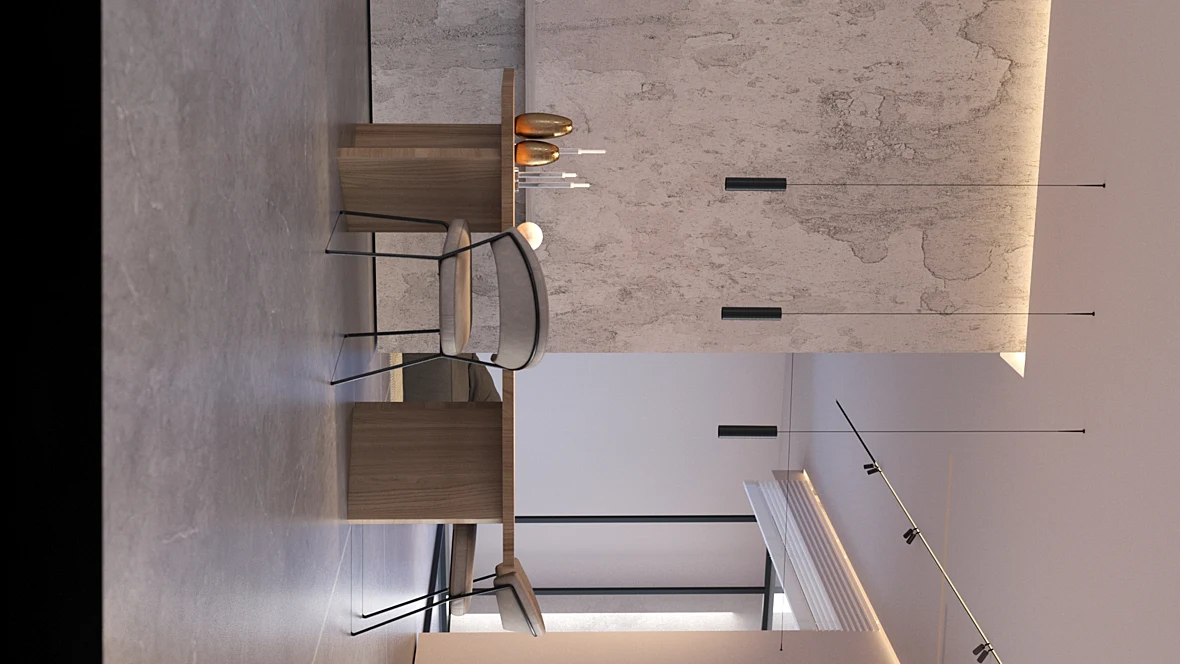

1 мыло в рендере
2 то же самое, перенесённое в другую сцену
dof выключен и там, и там

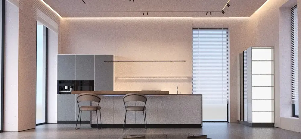

А без мыла как выглядело?
И какой стоит АА фильтр?
https://docs.chaos.com/display/VMAX/Image +Filter
Сообщений: 6
А без мыла как выглядело? И какой стоит АА фильтр?https://docs.chaos.com/display/VMAX/Image   +Filter
lancoz 2,0
без мыла совсем этого ракурса нет, но та же камера с теми же настройками вот
