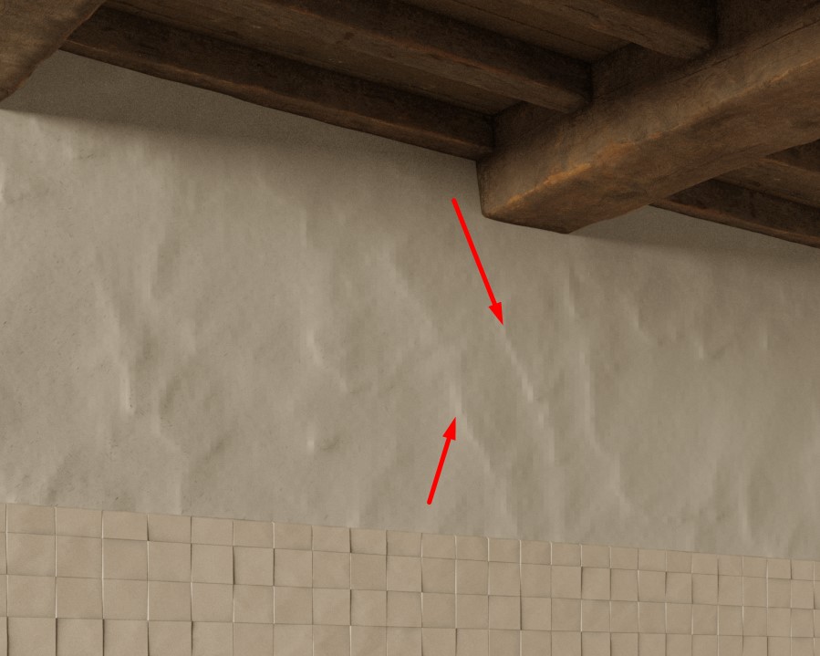

Хэлп!Странные артефакты при дисплейсменте (Эффект полигонов или лестнички без сглаживания)ps Вроде как на старой короне такого не было(Рендер сделан на:3ds Max 2021Corona render 5 (Hotfix 2)

Можно попробовать поменять тип фильтрации, в настройках битмапа. Похожие артефакты на 8-битных картах дисплейсмент, хотя это больше на low-res похоже. Карта дисплейсмент, должна быть изначально сделана в 16-бит (конвертирование из 8 в 16 бит ничего не изменит).

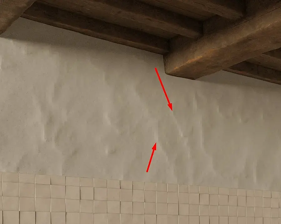

Ура! Так и есть:  Bitmap - Bitmap Parameters - Filtering - значение "Pyramidal заменил на "Summed Area" и артефакт "пиксельности" ПРОПАЛ!)Спасибо!!!!!)

Blur не помог

Разрешение мапы 28000х28000пк
Спас только Filtering "Summed Area"
