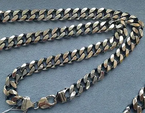

Здравствуйте.
Запутался совсем, хотя с одной стороны казалось все простым.
Не могу понять, как сделать звено данной цепи.
Есть только один референс.
https://gyazo.com/4082c4dae1ffe1e7a3d05a083c201940
Как то неправильно просить, чтобы сделали, но может, кто совет даст.
Вот неудачные варианты: https://gyazo.com/38f31be901929f0e21d37952b450b2ef
Заранее всем спасибо.

Поищите у жены в шкатулке любую сплюснутую цепочку)) покрутите ее. Ход мыслей вроде был у вас верный (в левом верхнем углу). Обратная сторона будет такой же, как лицевая, но с поворотом на 90 градусов (т.е. выпуклая часть с обратной стороны вогнутая)

Спасибо. Есть от чего оттолкнуться. Вопрос был именно в форме. Теперь понятно как подойти к моделингу.

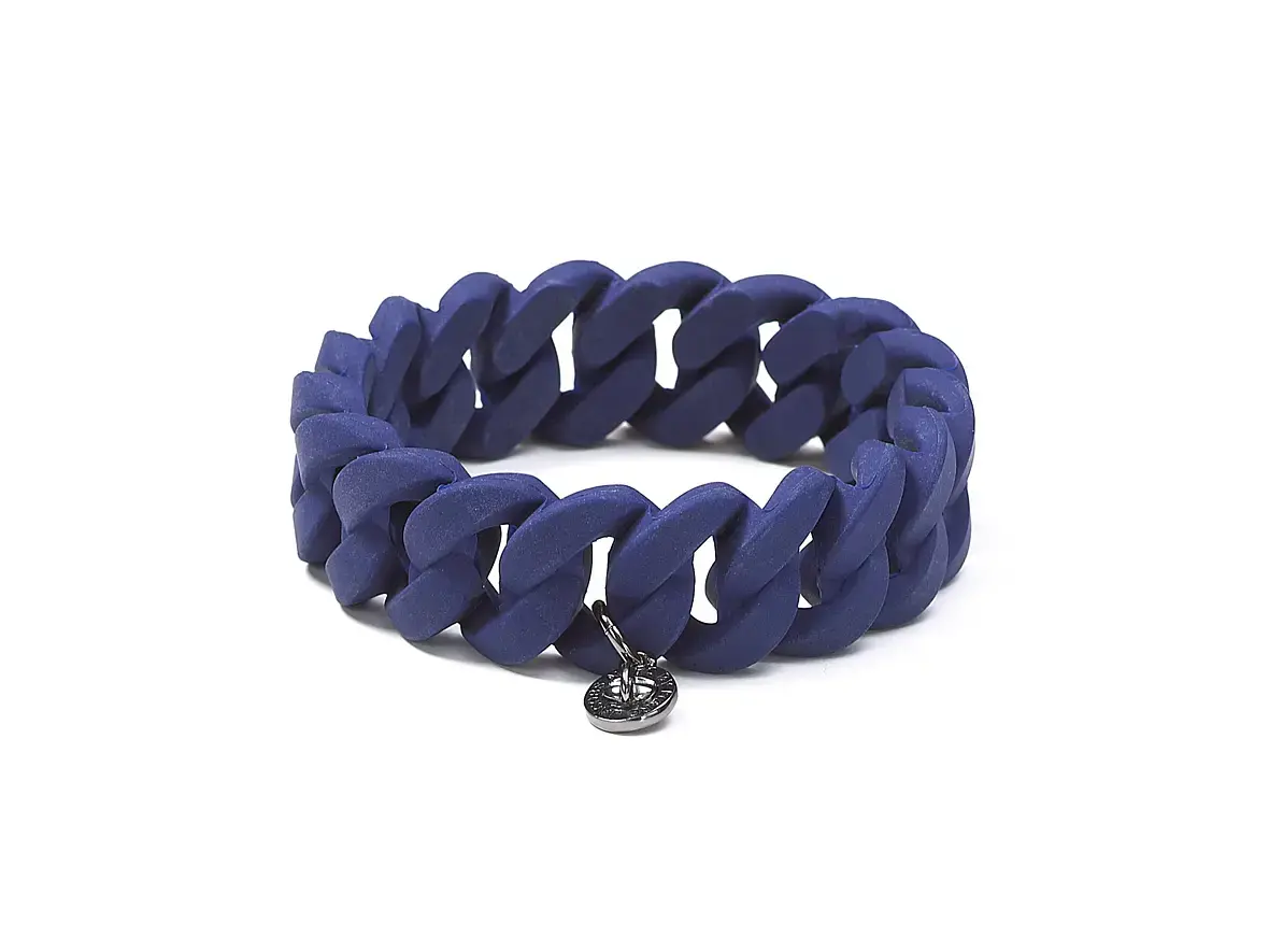

Мне кажется по вашему рефу, что это не звенья а цельная форма, вы бы у заказчика уточнили.
И как эта цельная форма будет гнуться на теле человека? Или человеку придется приспосабливаться под "цельную форму"?

Резина

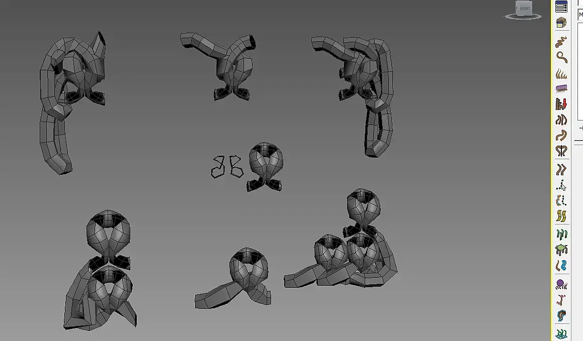

Как насчет вязки косичкой . Думал,что мозг взорвется особенно крайние вещи по контуру. Хоть и задача стояла все одной сеткой сделать.
Самый последний пост со скринами: https://3ddd.ru/forum/thread/show/modielirovaniie_sofy_dedora/5
У вас, автор все просто . Закон цепи. Восьмерка с троякой кривизной. А то и двоякой можно.
Да, с Герычем согласен по скрину.
Вы можете сделать свою цепь одной сеткой (как два пальца ) для симуляции дальнейшей в этом, как его , забыл, тю. MassFX.
И это совсем не стыдно

Спасибо. Основная цель была понять что это такое. Что-то в конце дня не понял что по аналогии можно цепочку взять и просто понять как звенья стыкуются. Далее я просто через Path Deform.
