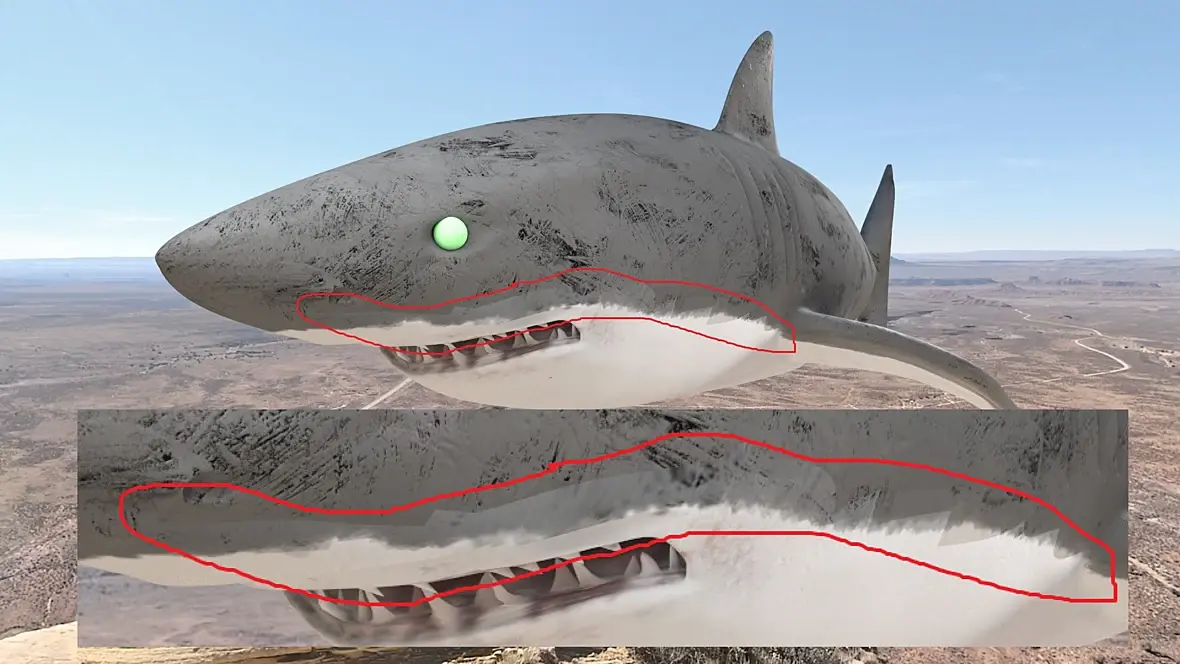

На сайте c 11.08.2018
Сообщений: 13
Челябинск
Люди добрые подскажите пожалуйста как избавиться от этих швов??
это шов развертки, красил в Substance painter, рендер в максе (да в пеинторе он почему то никак не закрашивался )
