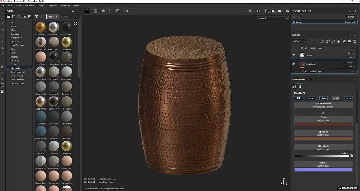

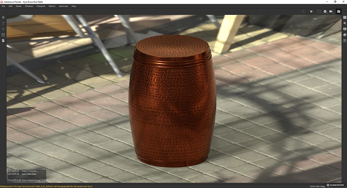

подскажите в чем может быть дело, или это норма, когда материал значительно отличается при рендере и во вьюпорте. Видно что при рендере материал выглядит более насыщенным и темным
На сайте c 25.02.2009
Сообщений: 2326
Kyiv
Свет разный, отражения разные, настройки рендера еще покрутите, постобработку особенно.
На сайте c 08.04.2009
Сообщений: 182
Челябинск
Цитата Skorpionchik:
ну вроде как раз одинаковое освещение должно же быть, хдр одна и та же во вьюпорте используется и при рендере, если буду крутить в рендере постобработку во вьюпорте тоже все поменяется. Вобщем незнаю это у всех так или это у меня глюк какойто. Получается я во вьюпорте материал настраиваю как мне нравится, а при рендере он подругому выглядит, непонятно немного на что ориентироваться на вьюпорт или на рендер.
Сообщений: 2326
Kyiv
Если бы все было одинаково, то не было бы смысла детать отдельно рендер и пеинт режимы.
Во вьюпорте отражения упрощенные, а при рендере может отражать теплый участок на ХДРке, потому смотрится теплее и насыщеннее. И разные алгоритмы рендера могут давать немного разный результат, особенно с цветными металами, так как у вас спек/глос пайплайн, а рендер может автоматом в метал/раф конвертить. У Вас еще проблемы PBR стандартами, метал не может иметь цвета на дифузе, что усугубляет проблему, так как цвет спекуляра накладывается на цвет дифуза и в итоге получается насыщеннее.
Вообще ориентируйтесь на конечную цель своей работы. Если делаете под конкретный рендер, то на него ориентируйтесь.
Сообщений: 182
Челябинск
понял, спасибо буду разбираться
