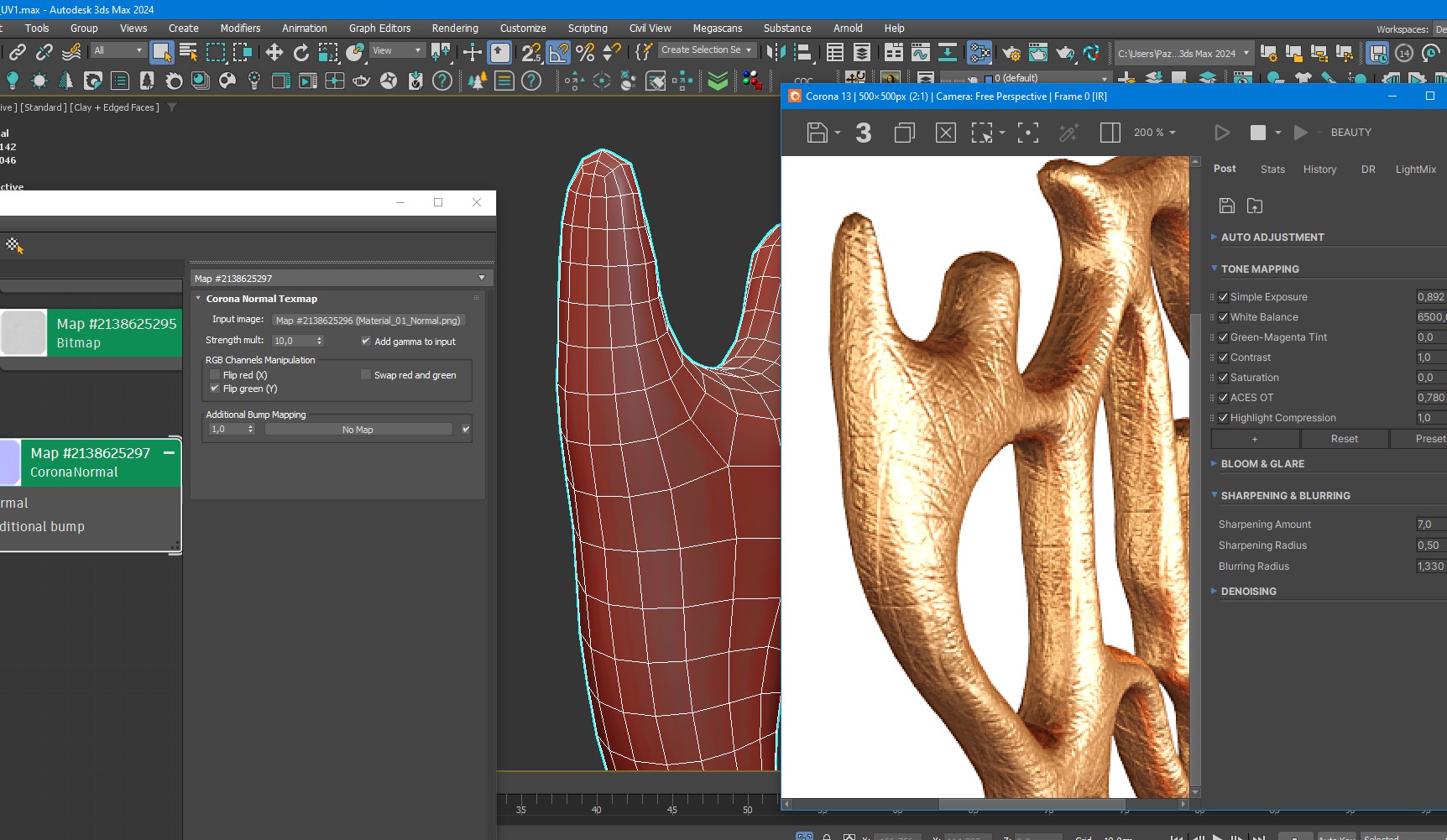

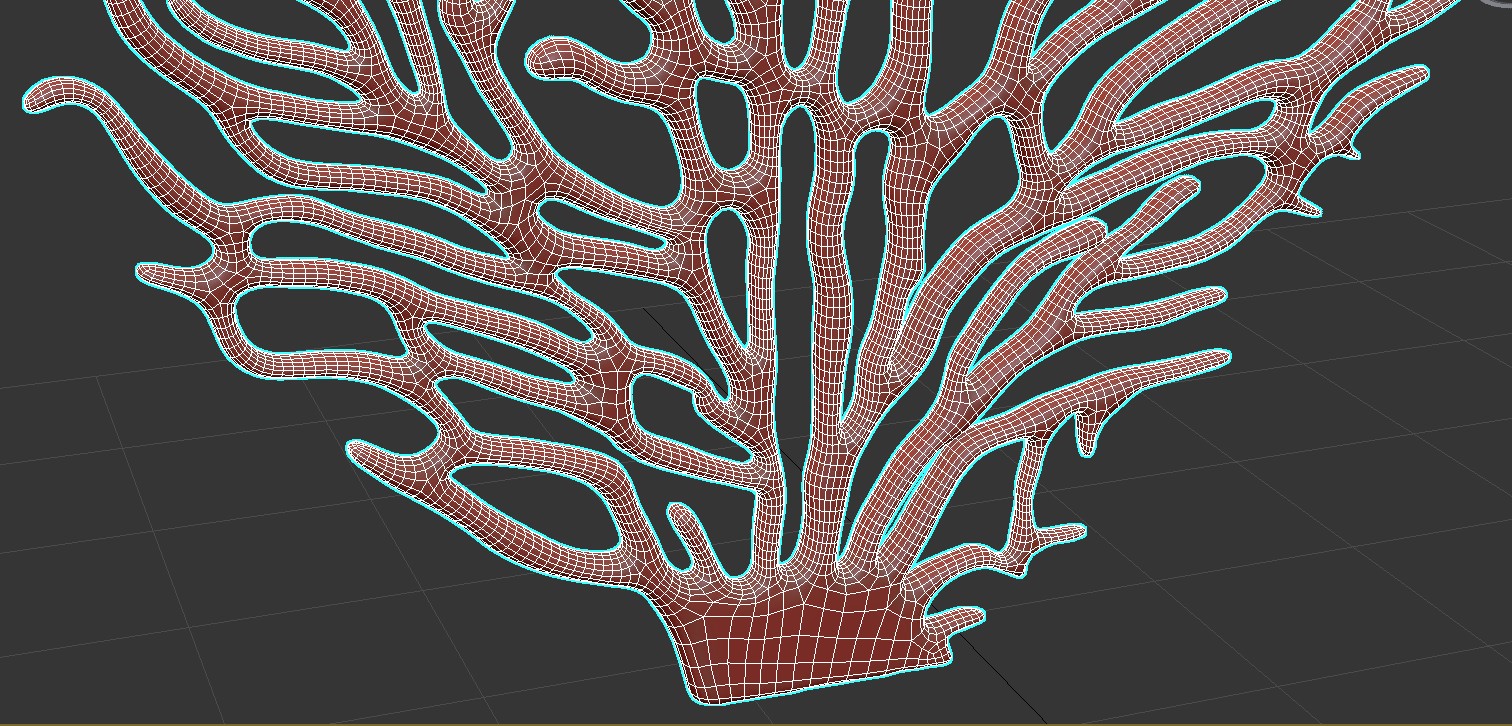

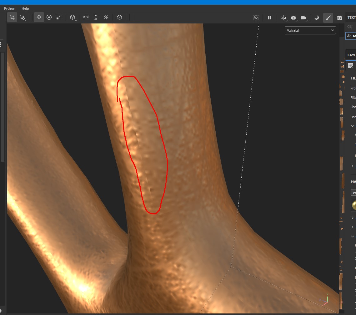

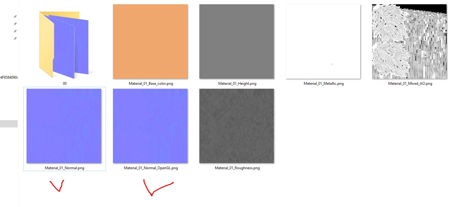

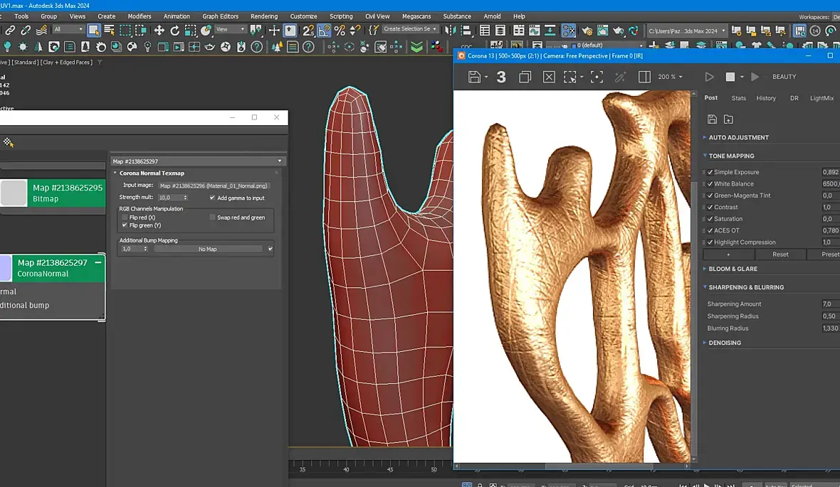

Сейчас вот такой вопрос возник. Экспортирую карты, в частности интересует карта нормалей.

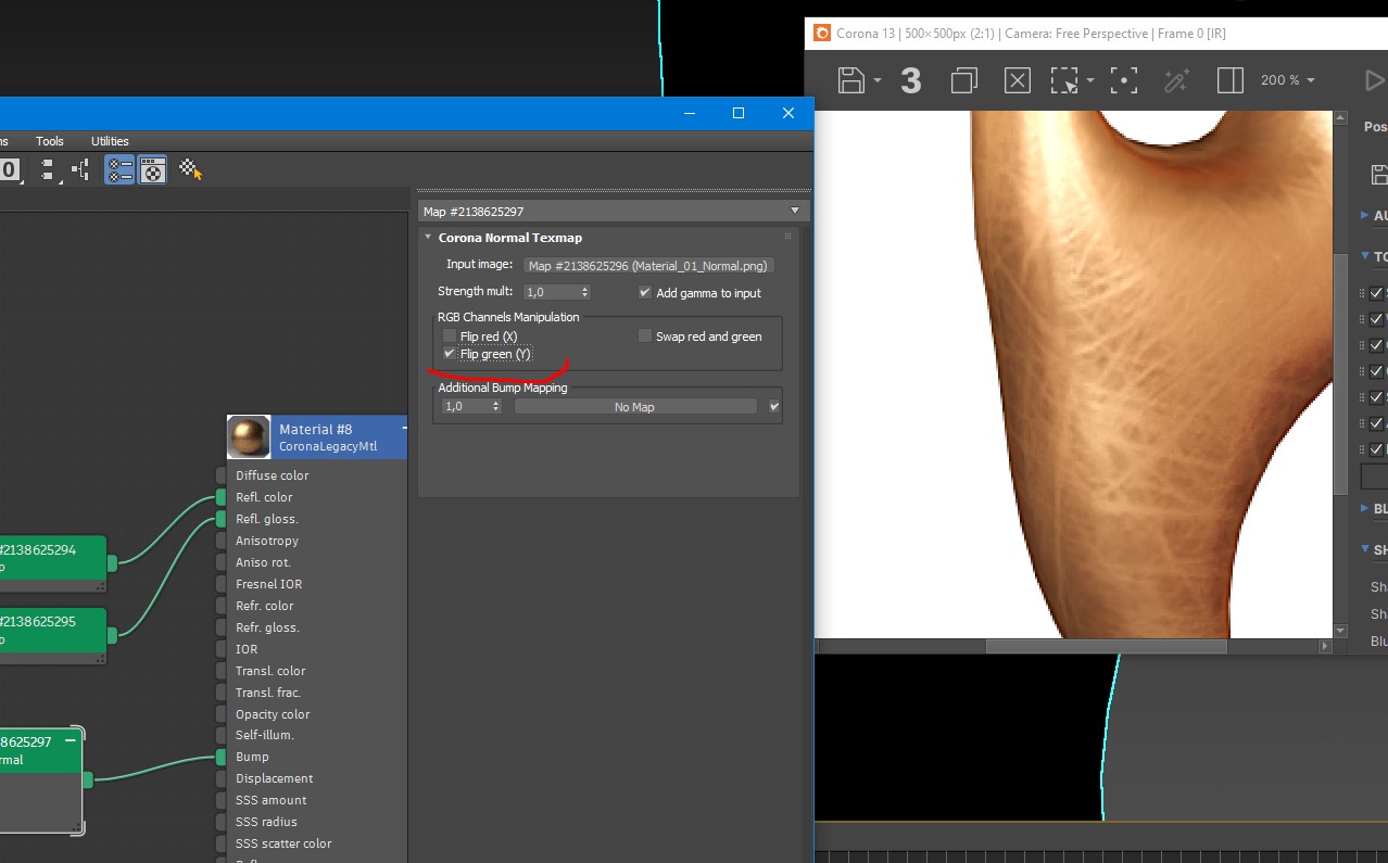

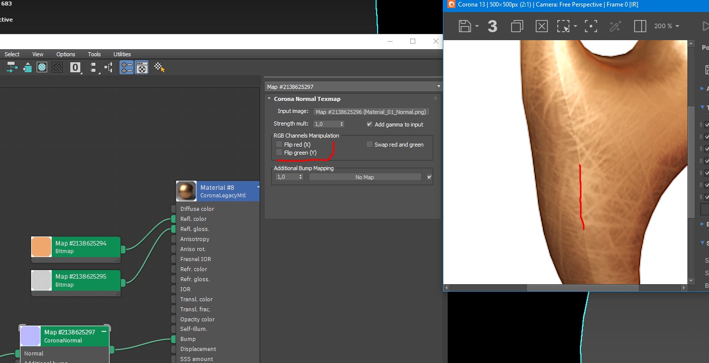

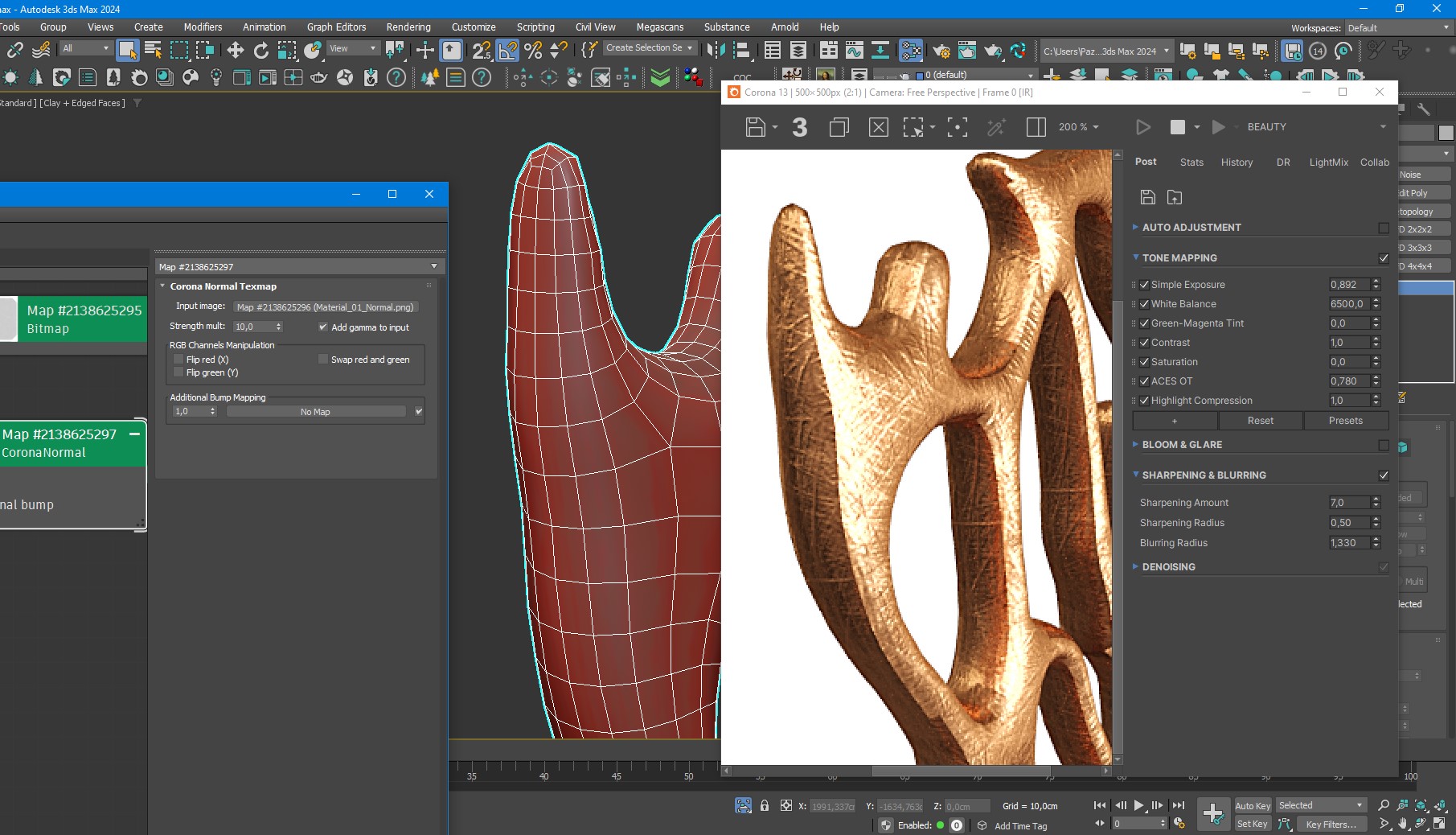

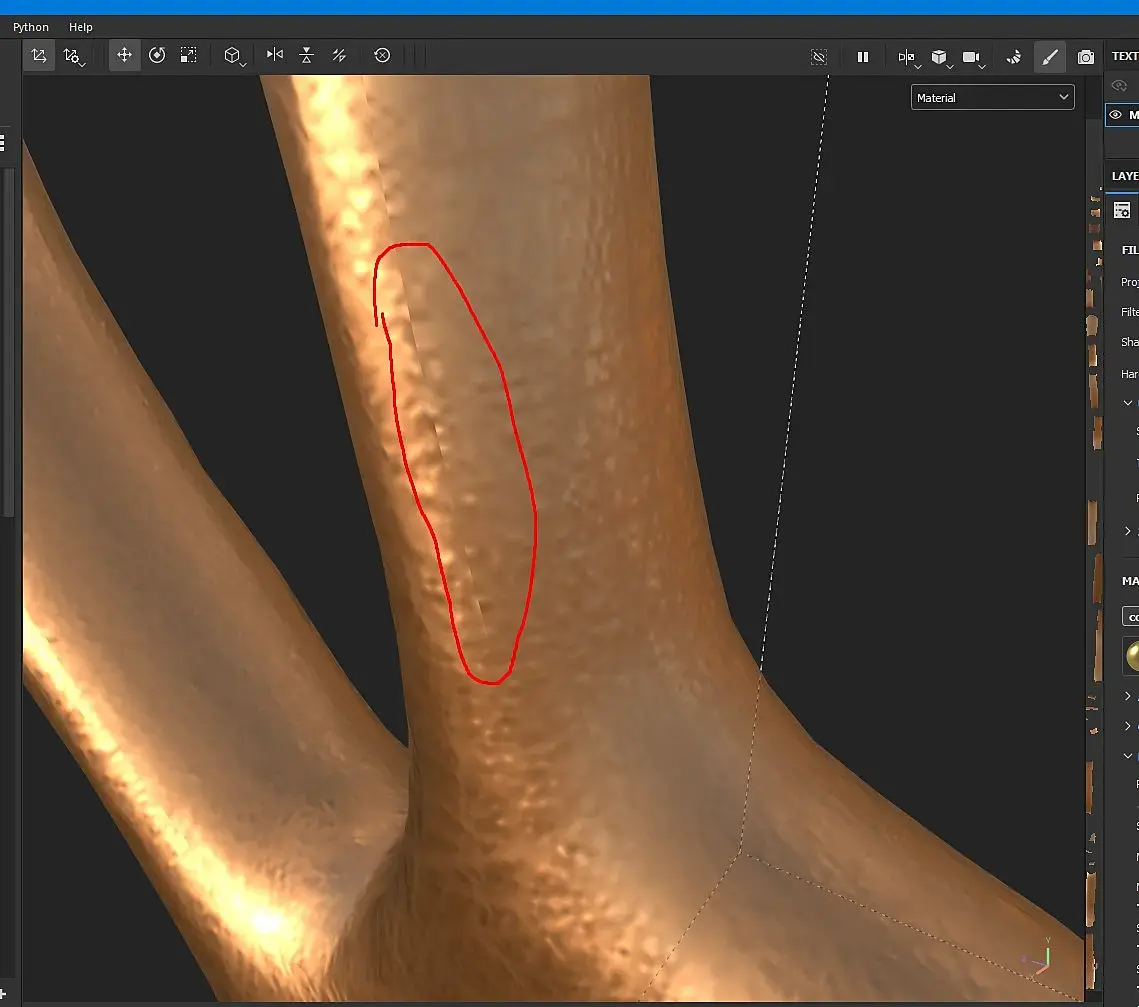

Все по умолчанию. Собираю материал в максе, на швах модели нормалька палиться так сказать. Если ставить Fleep Green по Y, то все так же как во вьюпорте Сабстанса. Т.е. ОК. Раньше я такого не наблюдал и без Fleep вроде нормально работало.

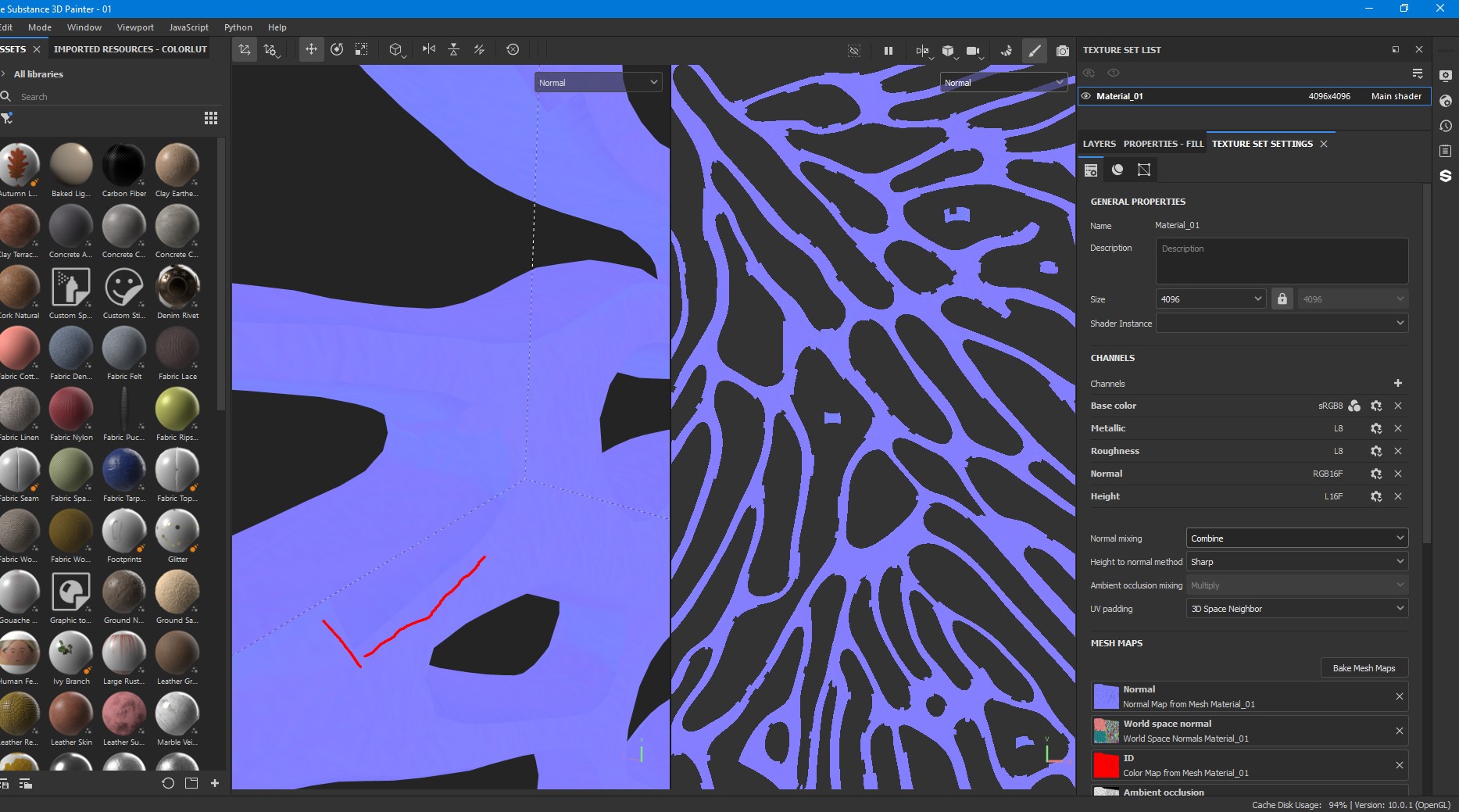

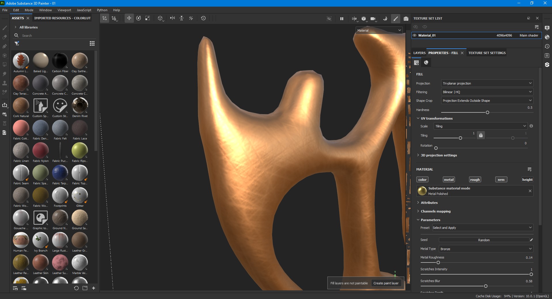

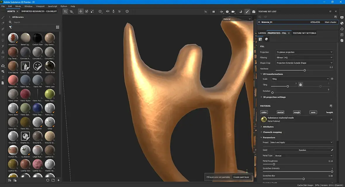

в сабстансе  шва этого не видно. я использую трипланарный мепинг

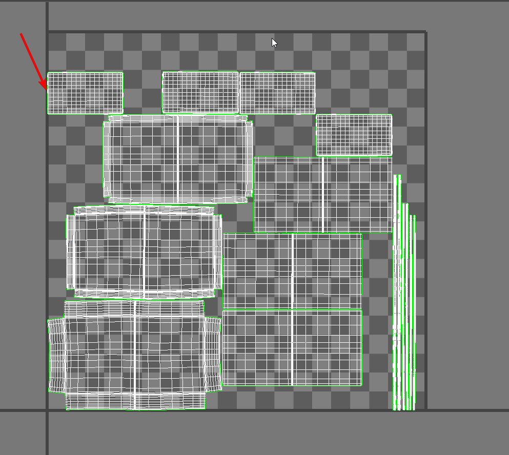

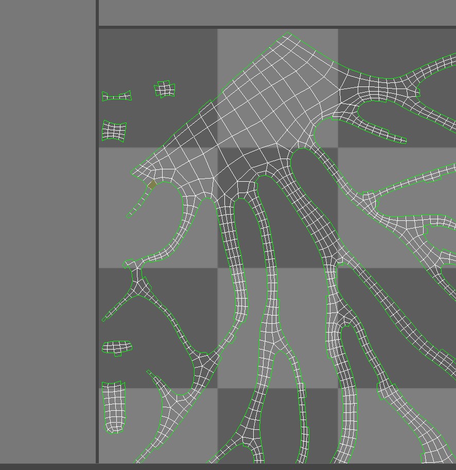

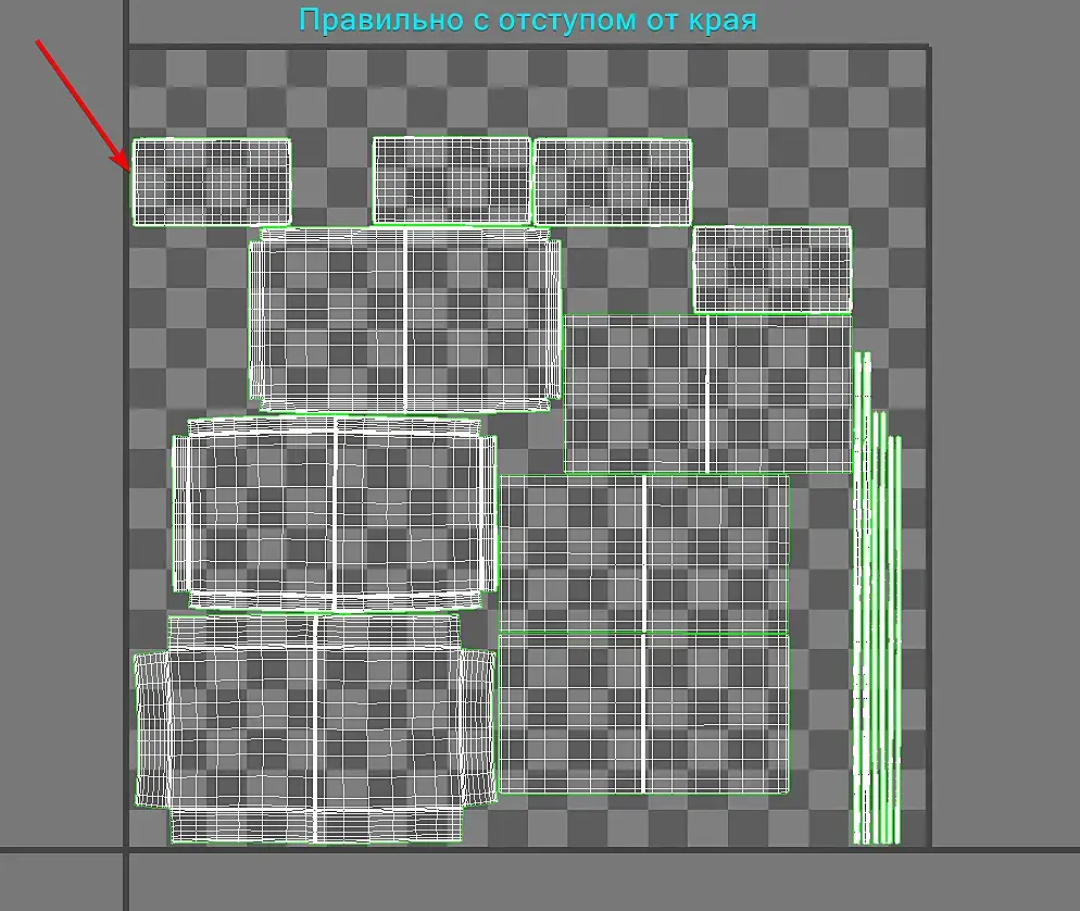

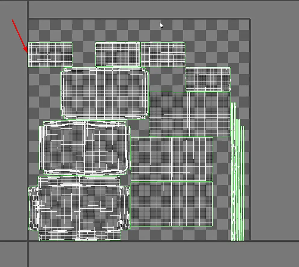

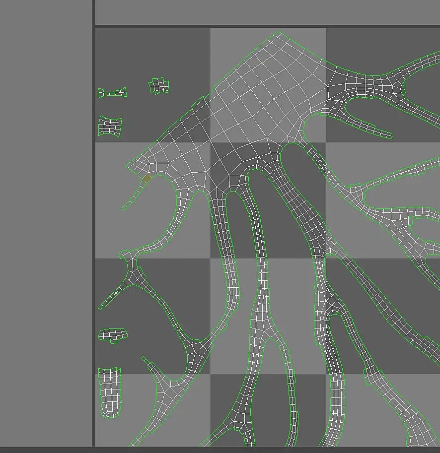

Покажите развертку. У меня Такой баг возникал, если uv шелы находятся вплотную к краю квадрата uv, нужно сделать легкий отступ от краев. Сейчас на скринах покажу что имею ввиду. Вот неправильно

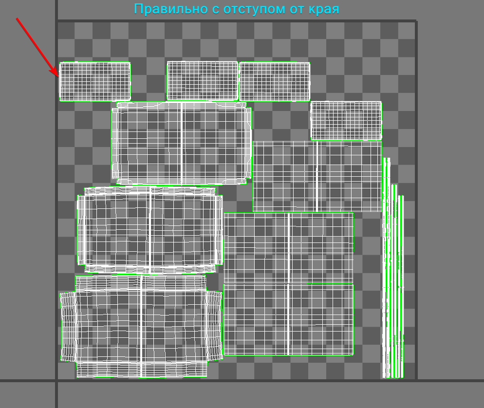

А вот с отступом не будет бага

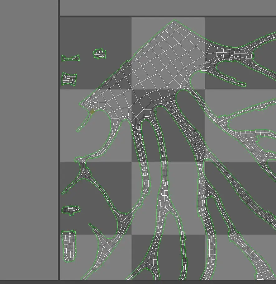

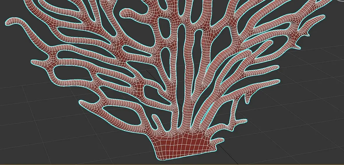

Развертка там высокополигональный объект, поэтому делал авто развертку в Райзоме

там при экспорте два варианта идет. как раз под директ и опенжель. они одинаковый результат без галочки дают

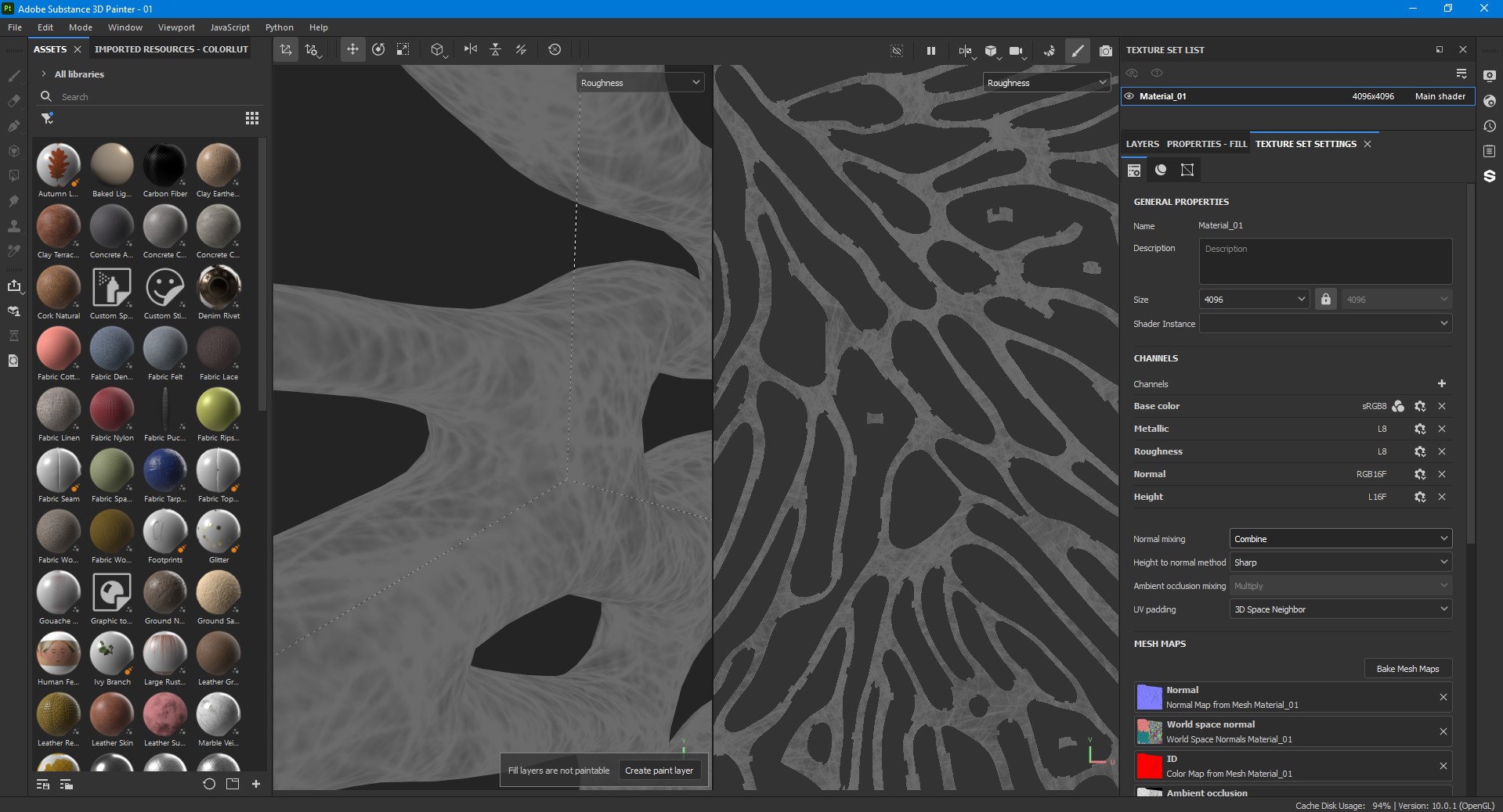

я смотрю в сабстансе в режиме отображения нормальки там то же видно. но шейдер этого не показывает. в режиме рафнеса то же не видно.
ну тогда бы флип эффекта не давал. наверное.
Это близко или норм? мне кажется тут не в этом дело. ну в моем случае
там разные сложные биоформы. сидеть такое вручную разворачивать нет времени.
В теории все должно работать. Во вьюпорте в сабстансе же все ОК
Хотя если усилить рельеф, то видно (
но очень слабо видно и под определенным ракурсом, как свет падает
Понятно, что швы нужно прятать. Но куда на таком объекте их спрячешь.

Да я неверно понял ваш месседж. Нормальный отступ у вас. Важно, чтоб он вообще просто был, а не вровень с краем.)  В вашем случае проблема экспорте движка. Но мой совет тоже кому-нибудь будет полезен..

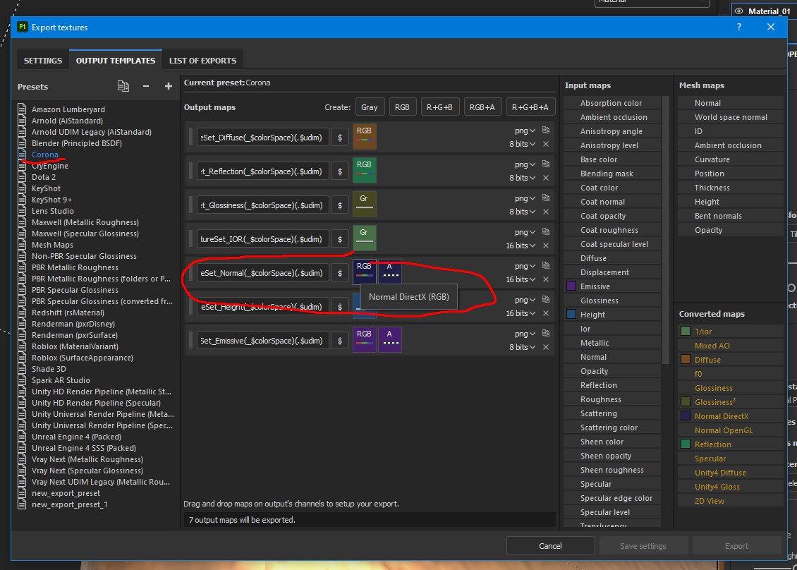

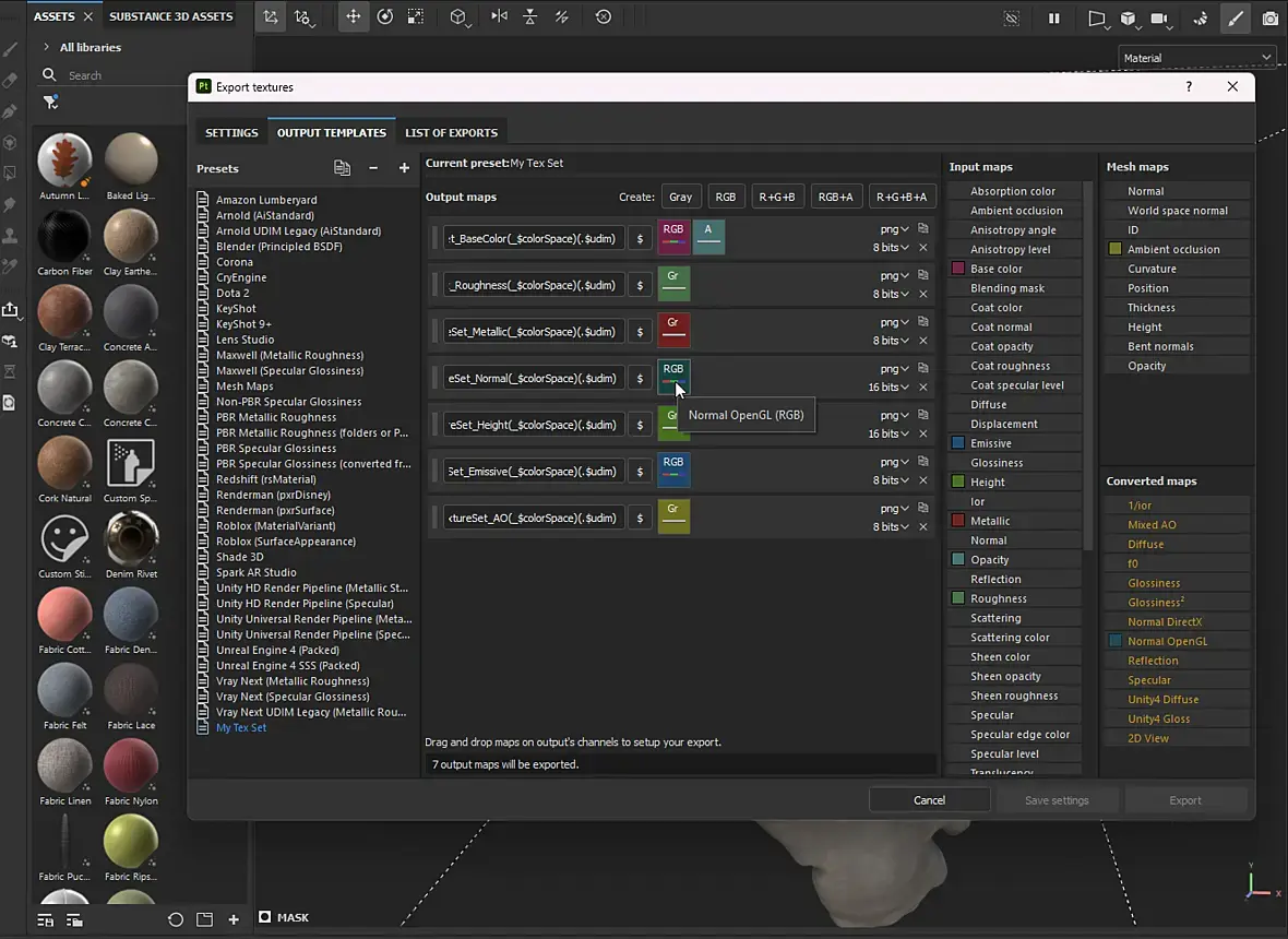

При экспорте нормалки точно ли был формат OpenGL? Возможно нормалка в формате DirectX вышла поэтому Flip Green Y и помогает вам.

ну вот еще раз проверил и задрал прямо нормальки значение в 10 раз. С галочкой все Тип-топ.
как это проверить? я не нашел таких параметров при экспорте
Ну как-бы не вопрос. Если дело в галочке, ну буду ставить при сборке материала. Но мне нужно и под врей, корону и для блендера ) Просто хочется понимать суть вопроса.

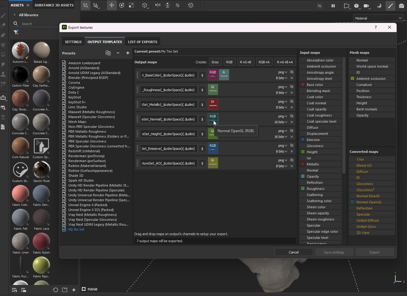

На сайте c 12.02.2016
Сообщений: 193

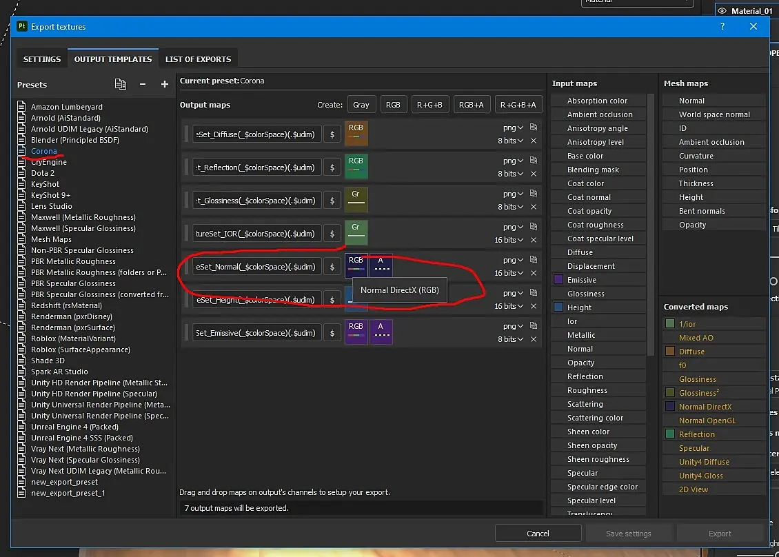

Выберите свой текстурный сет который экспортируете. Затем Вот тут наведите курсор на RGB в строчке где Normal
На сайте c 14.03.2009
Сообщений: 2933
Крит
ну вот к примеру я выбрал пресет для короны. там пишется директ
Сообщений: 193

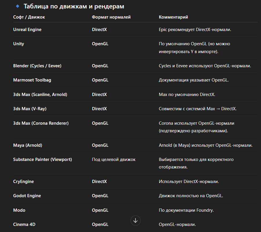

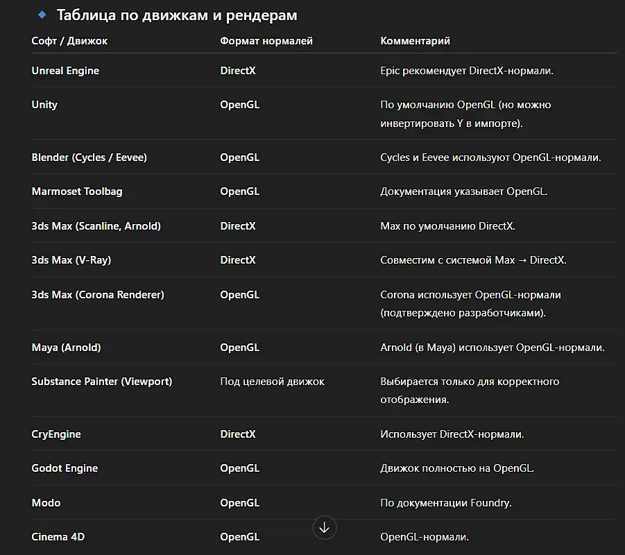

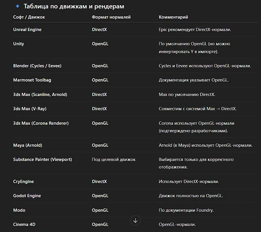

Да там неверный пресет Нормалки для Corona. Должен быть OpenGl. Если вы этим пресетом воспользовались, вот он вам и выплюнул нормалку в DirectX формате
Вот ниже таблица для разных программ и рендер движков:

Вот спасибо) Буду знать!
перепробовал разные пресеты. что для короны, время, блендера. везде один результат нужно ставить галочку в нормальке Fleep Green по Y.
Короче принимаю как за должное и не буду париться.

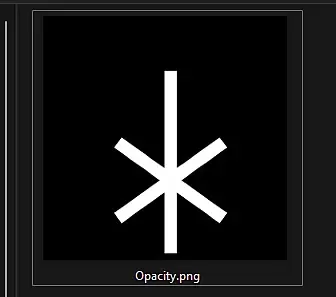

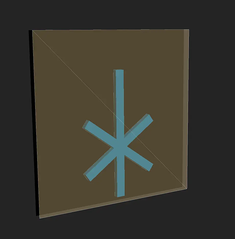

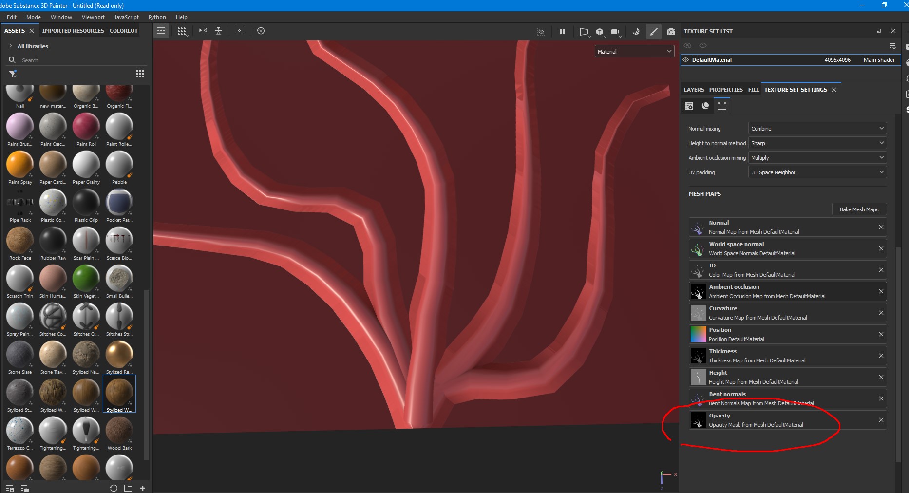

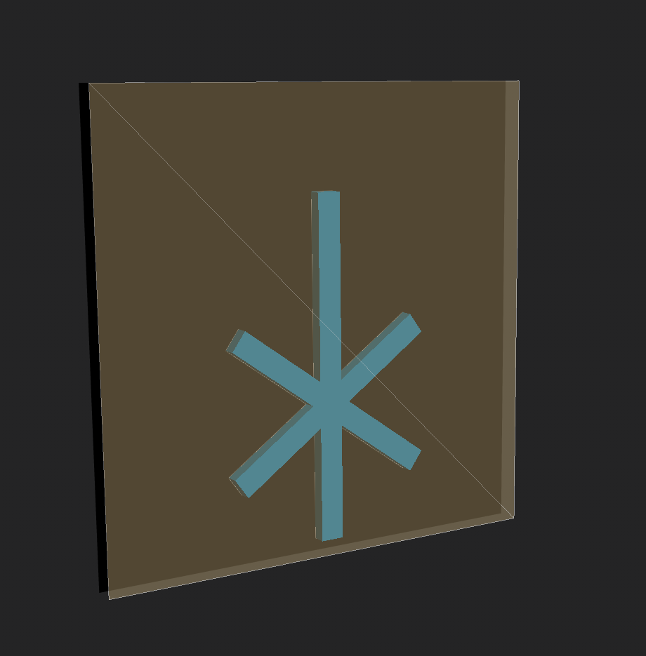

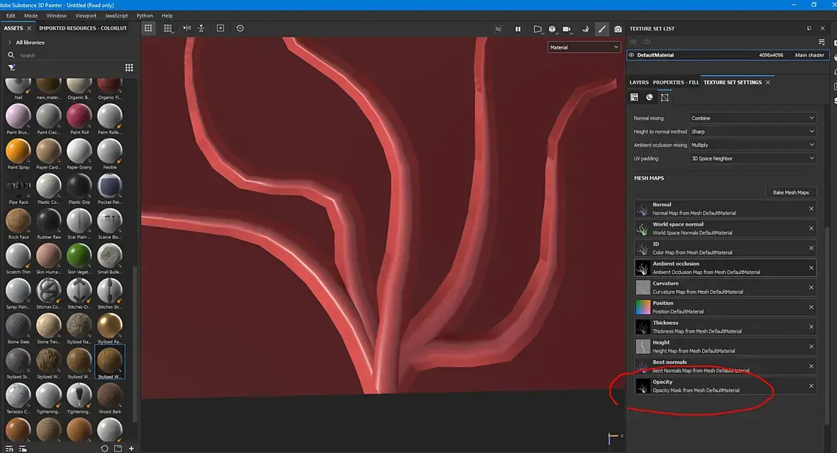

не получается с картой прозрачности. сделал все по урокам. но на выходе белая текстура
Хотя видно, что Opacity Mask from Mesh есть
В чем может быть причина?

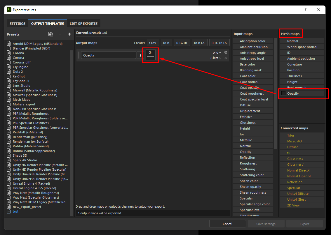

Скорее всего ты совершаешь ошибку всех новичков. Экспортируешь опасити со слоев, а не с мешмапы.
Проверь в настройках экспорта опасити, чтоб данные брались откуда надо.
Напиши по итогу, получилось ли.
