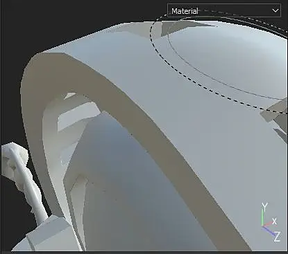

Обьект был создан в майе.
Имена обьектов_low
Использовался Lock\Unlock
Далее он экспортировался в obj (сам меш и сглаживание), а потом в Substance Painter.
Далее были запечены отдельно ID, а потом Normal
До Lock\Unlock артефакты были более заметны, после него они стали явно меньше, но не исчезли.
Но хотелось чтоб они полностью исчезли. Теперь не знаю что предпринять.
Заранее спасибо за помощь.

Разрешение видимо низкое для карт.

вы с хайполи на лоуполи запекаете? если да, то несовпадение геометрий получается.

запекались без хайполи, так как объект был полностью выполнен в майе

копайте в сторону групп сглаживания) проблема может быть в несовпадении групп и швов развертки

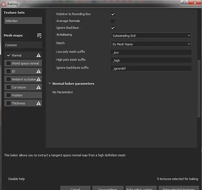

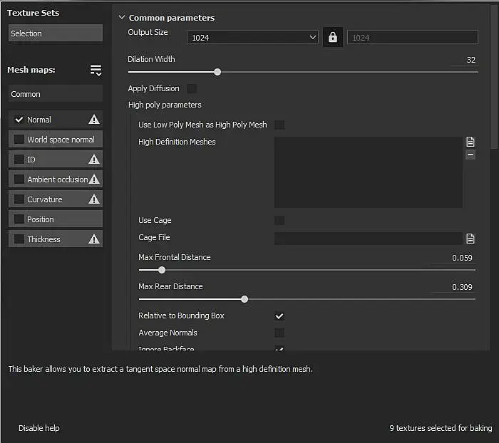

Спасибо, помогло. Проблема была оказывается в разрешении карт. Разрешение 4096.
З.Ы. Правда если я еще добавлю хайполи, то запекаться будет... долго. Субстаинс 2020 очень требователен к железу:/
Еще бы хотелось уточнить, нужна ли развертка для хайполи?
нет

Че че? Вообще лоуполи должна быть поверх, остальное регулировать кейджем
Цитата sveta222:
Решился вопрос и с хайполи. Через хайполи проглядывали углы лолполи, то есть она не полностью ее покрывала, как результат артефакты были на углах. Хайполи должна была покрывать лолполи сверху.
в SP регулируется диапазон клетки как выпуклости, так и вогнутости

Вовремя коммент не удалила. Там приписка ниже картинки была "точнее наоборот".
А на счет лолполи, она и так ее покрывала, правда в местах скругления с внутренней стороны она немного выходила наружу. Хотя и без хайполи там были артефакты, как оказалось это было связано с маленьким разрешением, как мне объяснили выше.
