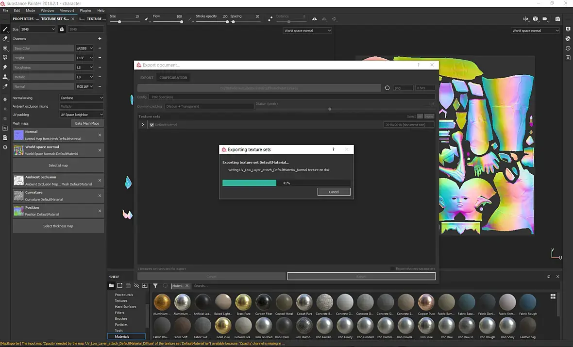

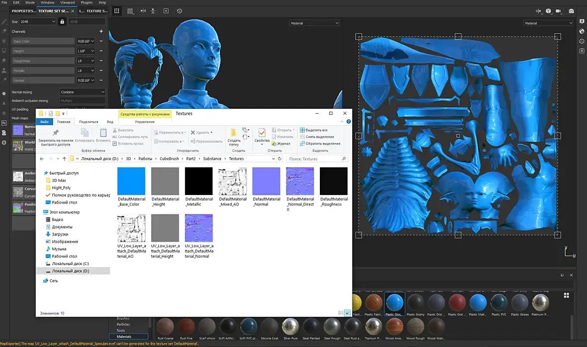

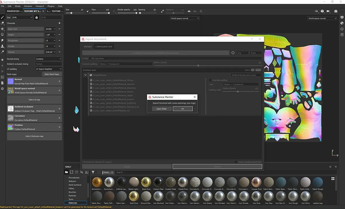

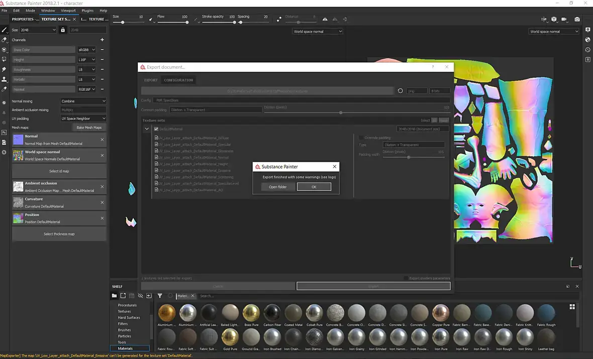

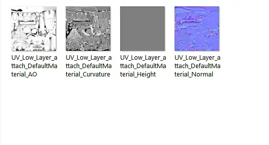

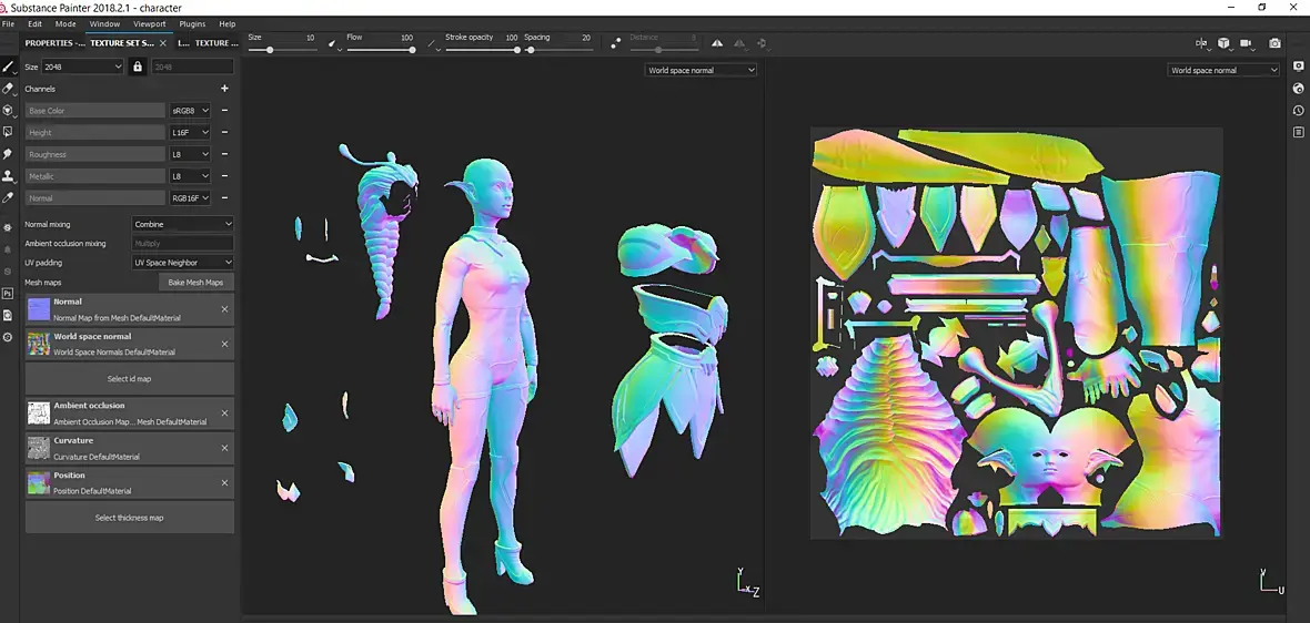

Первый раз работаю с этой программой, делаю урок по видео. Запекаю карты и они отображаются в стеке, но при экспорте выдает ошибку и сохранает только normal и АО. Нигде не могу найти решения этой проблемы.
При запуске программа жаловалась на видеопамять, но все таки карты зыпекает и работает без вылетов. Что делать-то? :(

Не экспортирует, потому что экспортировать нечего. Кроме запеченных, никаких других текстур не наблюдается.

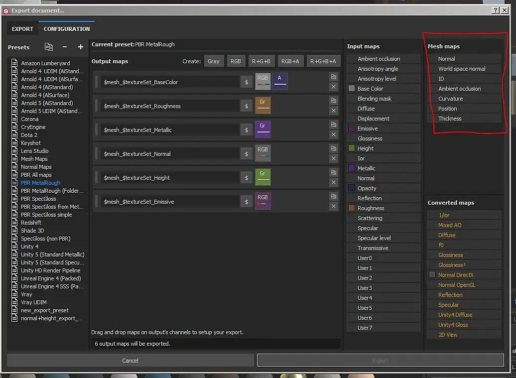

Вот тех самых, которые в Painter создаются: Albedo, Roughness, Metalness, Height и т.д. Если они не созданы, то экспортировать нечего. Какой материал кинуть на модель, тогда и попробуй экспортировать.

Запечённые картты лежат в разделе Mesh maps

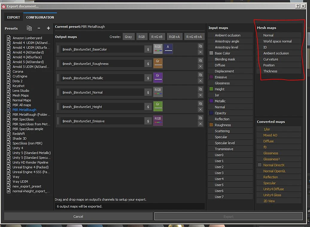

В общем к модели надо применить текстуру и выбрать карты, которые будут запекаться. Ошибка видимо выпадала из-за того, что были выбраны персеты для экспорта с незапеченными картами.

Всем привет! столкнулась с той же проблемой, только у меня сабстанс не экспортирует карту reflection. Хотя каналы включены, шейдер я переключила на спекулар-глосинес с метллик-рафнес (если это вообще имеет значение?) Пресет для экспорта выбрала короновский, где есть эта карта (reflection) для экспорта, но он не экспортирует ее.
В каналах попыталась с ней взаимодействовать, но она так же не экспортируется. В общем я не понимаю что надо сделать или куда смотреть(
