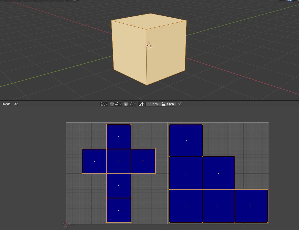

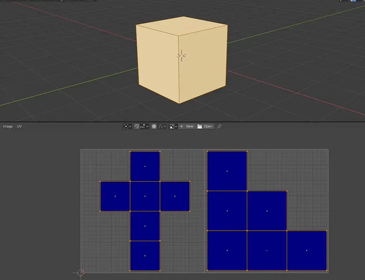

Вот для наглядности. Геометрия одна и 2 развертки. Одни итеже детали по разному разложены для разного канала. Это не Зеркало и дерево как в примере выше. Это дерево и дерево только с разным текселем. Разделять по материалам нельзя. Сейчас я сдублировал геометрию и развернул второй раз, но нужно без дублирования. Т.е. один куб имеет 2 развертки на 2 юви канала и между ними нужно переключаться в сабстанс.
Вот гифка для еще большей наглядности
