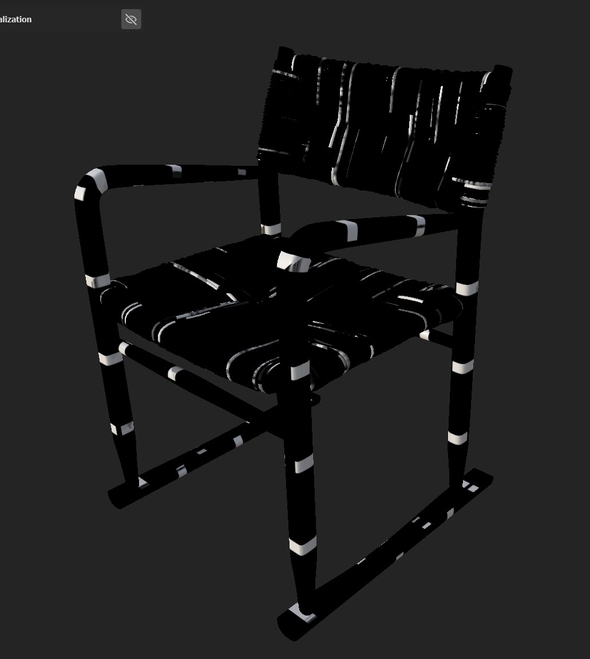

Доброго дня. Может была у кого такая проблема в сп? На любой модели и с любыми настройками АО запекается вот такими кусками, как будто бы развертки друг на друга наложены.
Сама развертка точно правильная, никаких наложений и прочего. Настройки тоже все возможные протыкал. Все остальные карты правильно запекает.
Думаю версия СП гючная попалась, но может все таки найдется решение без переустановки.

Привет. Возможно у модельки не только развертка правильная, а также присутствует еще один канал развертки и СП на него печет АО.

Привет. В видео драйверах проблема была.
