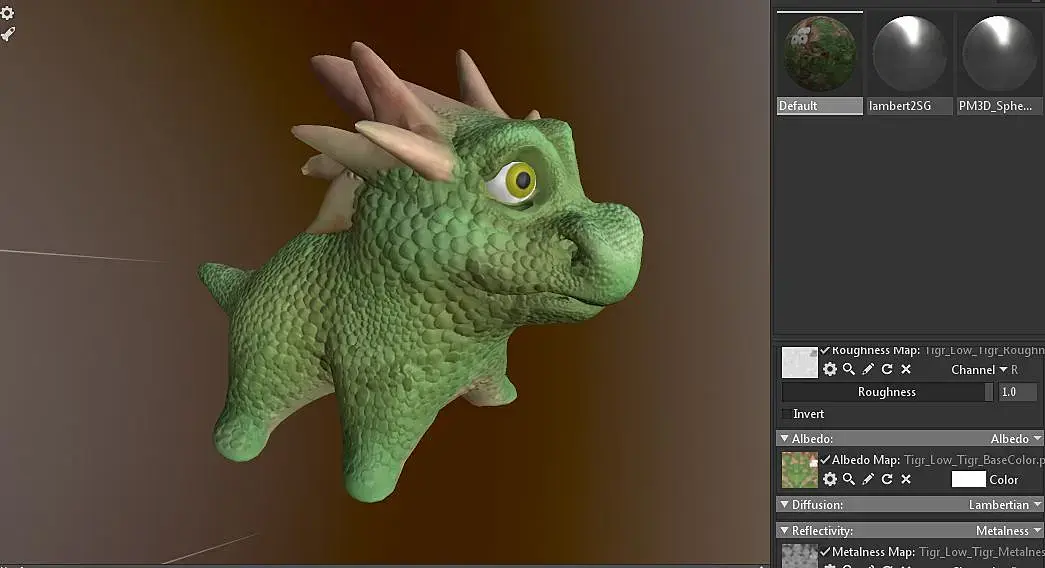

Перекинула лол-поли, с хайполи запекла ID, Normal и АО, раскрасила объект,  далее запекла все остальное, но когда со всеми картами загрузила в Мармосет, но там вылезают проблемы, которых не было видно в Сабстанс: излишнее, затемнения, бликовать и так далее, хотя на вьюпорте этого не было видно.Подкручиваю металлик и рафнас, но все равно в Мармосет все выглядит не так, как была в Субстаинсе. Как можно это исправить?
Субстаинс
Мармосет

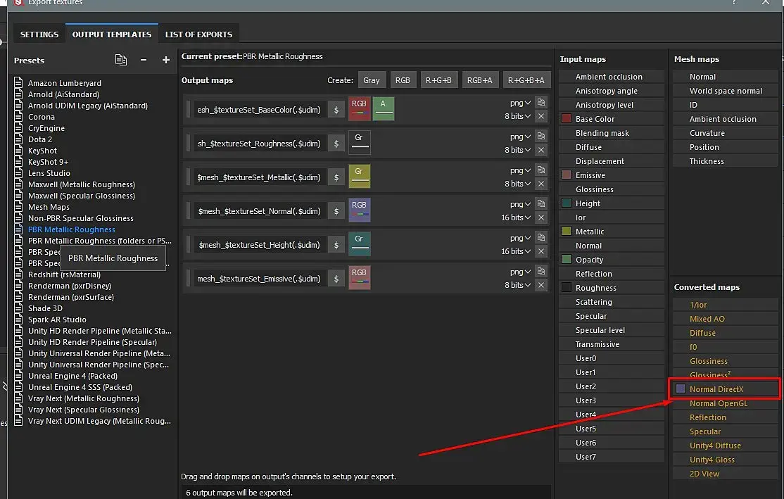

А еще возможно на нормалке флипнуть Y канал
На сайте c 13.08.2020
Сообщений: 1022
Это да, если выгружать с настройками PBR. То по умолчанию из сабстанса нормалка выходит в  DirectX. F Мармосет все же OpenGL

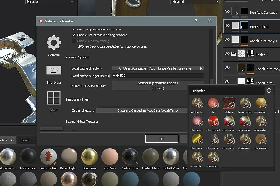

Еще можно поиграться с настройками шейдера отображения в настройках сабстансаТам пресеты есть под разные программулины. Все равно один в один не будет, но пресет под v-ray более менее и pbr-metal-rough-with-alpha-blending под мармосет

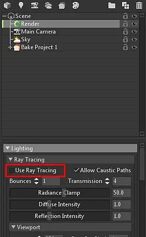

Что касается мармосета, как  уже сказали люди, грузить одну и ту же hdr, и можно еще ползунок roughness покрутить и включить use ray tracing
И там же local reflections
Неловкий момент наступает когда забываешь какие нормал мапы выгружает сабстанс OpenGL или DirectX и путём тыка их исправляешь
По логике же должен быть OpenGL, так как Сабстанс заточен под игры
Сообщений: 1022
Ага, в пресете Corona - DirectX в пресете V-ray - OpenGL и не запутайся потом :)))

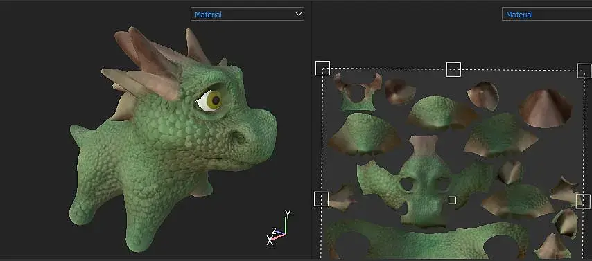

Мне кажется, что картинку не имеет смысл выкладывать, но если вам так удобнее, то вот:
Мармосет
Субстаинс
