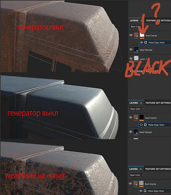

Ребят, взялся наконец-то изучить сей интересный софт. Раньше текстурил фотошоп и (прости боже) брашем. Но наткнулся на закрытую дверь.
Генераторы не работают. Многие попробовал.
Делаю все как в туторах - к слою маску, к маске генератор - но на маску они влияют без эффекта. Только Metal edge wear немного изменяется путем когда крутишь wear level, но явно не на краях геометрии. Скрин приатачен.
Я настройки какие-то пропустил?

естественно, черная изначально. По всякому пробовал

это генератор так влияет на маску, сплошной заливкой. В чем и суть вопроса. Она изначально черная
может вы текстуры не запекли перед тем как начали генераторы применять, без карты кривизны он не видит углов
На сайте c 15.04.2013
Сообщений: 100
Скорее всего нет запеченных карт  Normal, Ao, Curvature и т.д.
можно скрин плиз где этот шаг пропущен. В туторах не вижу таких настроек до этого этапа
https://www.youtube.com/watch?v=kNmBtM0Xs6U

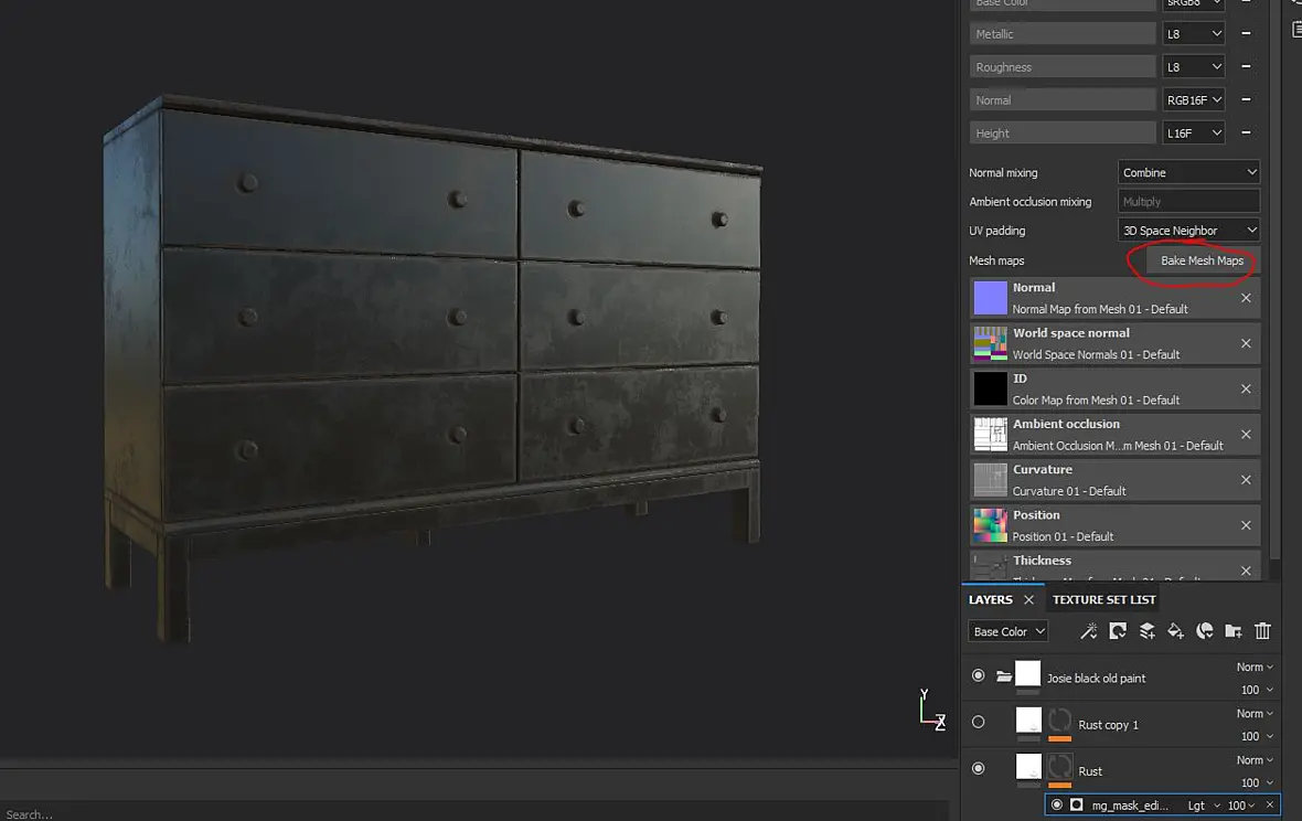

верно, плюс всем в карму!а с разрешением разрабы пока ничего не сделали, новостей не было? на 4к мониторе жестко смотрятся большие кнопки)

На сайте c 19.04.2018
Сообщений: 762
субстанс пайнтер не запекат с хп
другие модели запекает.
параметры теже.
Есть какието подводные камни которые нужно знать?
параметры теже.
Может модель не совпадает с ЛП, может ЮВ нет или сдвинута, может ХП вообще багонутая, сложно сказать без входящих данных
