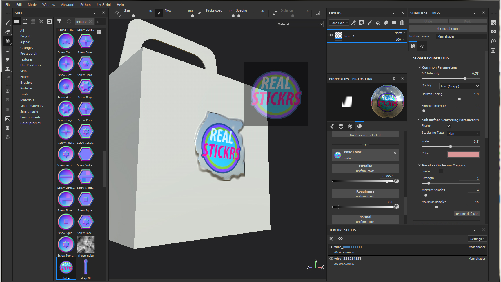

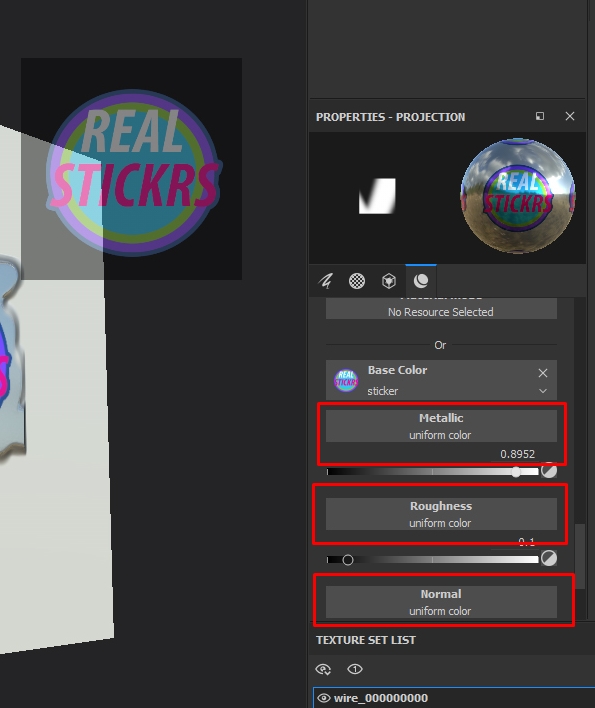

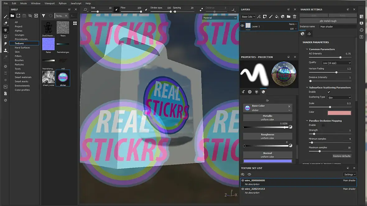

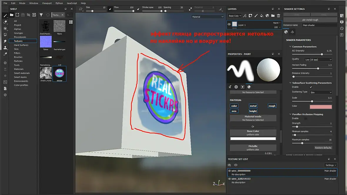

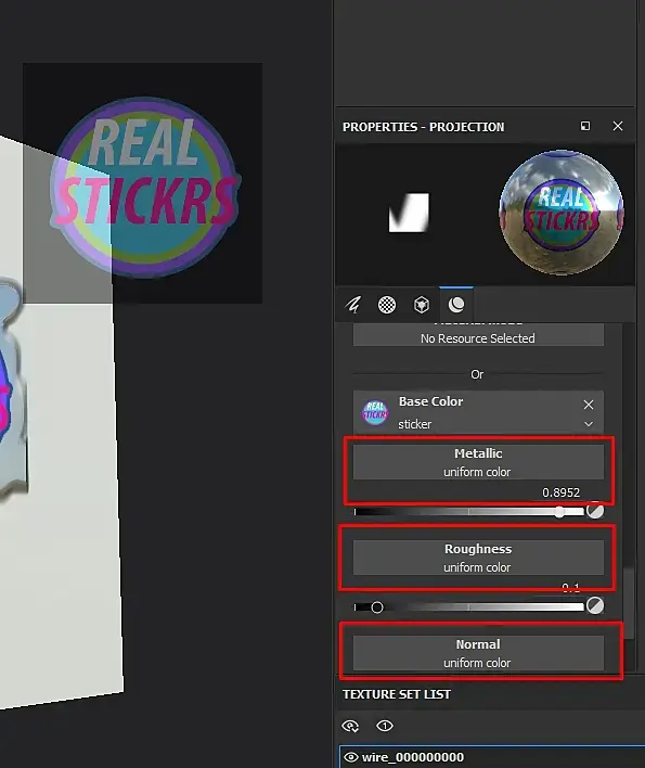

Подскажите, почему  в режиме проекции эффекты- типа metallic,roughness и тд. распространяются по всему слою а не по наклейке , при этом сама картинка PNG на прозрачном слое.
на картинке с наклейкой видно

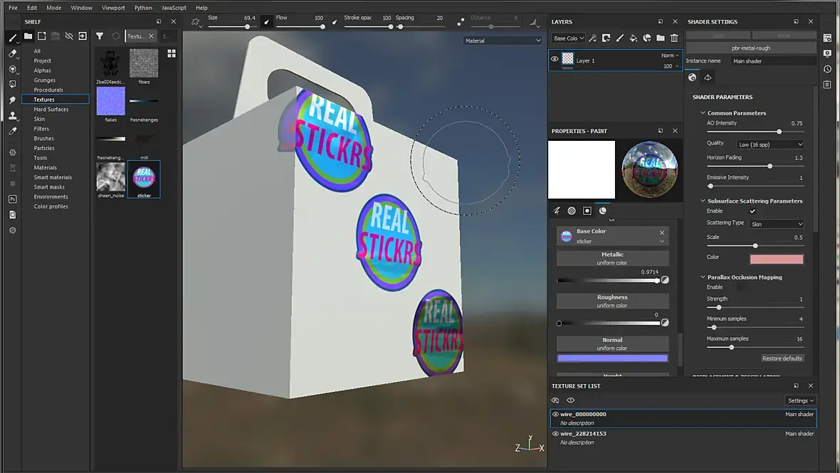

а обычной кистью в режиме Paint с Альфой, нормально-пример на картинке

альфа канала потому что нету у слоя

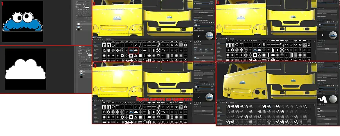

Создаёшь альфу по этой пнг картинке в фотошоп например(1), загружаешь эту чб альфу в SP(2), при помощи Projection закрашиваешь свой стик(та, что пнг цветная на слое), создаёшь маску на слое(тут главное ничего не сдвинуть, то есть камеру не крутить(3)) и в маску кидаешь ту чб альфу в Grayscale, закрашиваешь стик (уже на маске)

Добавьте нужную текструту металлика, рафнеса и все остальное, по необходимости.
<phttps://youtu.be/ka_08J-J6xU
все получилось спасибо!
