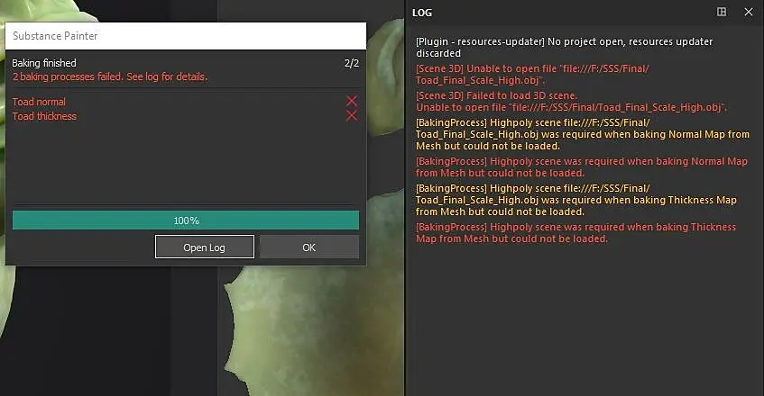

поймал лог об ошибке

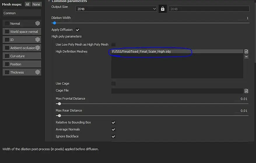

странный адрес он найти не может... потестил на лягухе сабовской

Пишет же, что не может какой-то меш найти. Скорее всего в пресете прописана хайполька, а ее нет. Сбросить программу к умолчаниям или создть проект. Пока только это приходит в голову.

эх.. куда уж умолчаливее, чем переустановка или установка иной версии. проверил права на запуск админские... всё на месте
хз почему он ссылается на этот адрес... его можно убить. я тестил и на лоупольке сейчас. чистая обжешка. с адресами ошибок не всплывает - вылеты остались на запекании всех карт кроме нормал и курватуры. хотя аошка поидее через трассировку видюхой считается и тоже могла посчитаться бы, но нет. не могу найти связей
