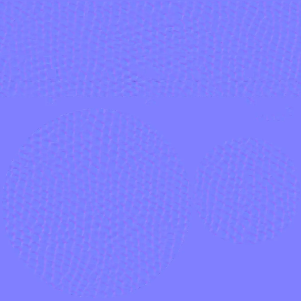

Добрый всем день! Подскажите - вот запек в substance карту нормалей, чтобы потом в максе добавить складок. Вроде все сделал, только вот карты какие то странные... Так ведь не должно быть? какие то полосы...

Все нормально, полосы же у вас за границами развертки. Правильно? Значит на геометрии "подушки" не отразится. Главное что бы на ваших складках все было чистенько.
Насколько я помню, убрать это заполнение можно отключив галку с опции Apply Diffusion при запекании карты  нормалей.

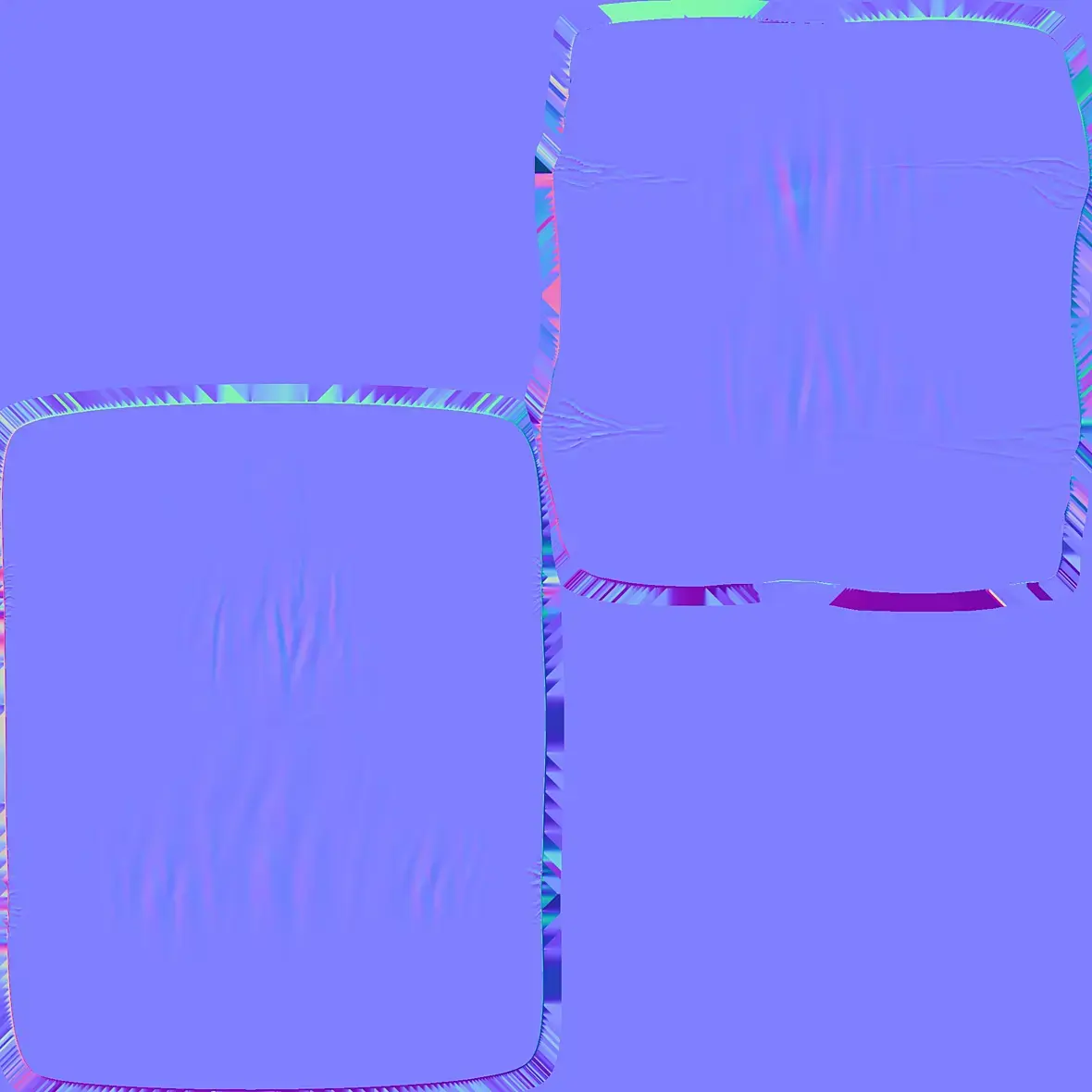

kolstow
все в порядке, так и и должно быть
вон посмотрите как у меня нормали запеклись

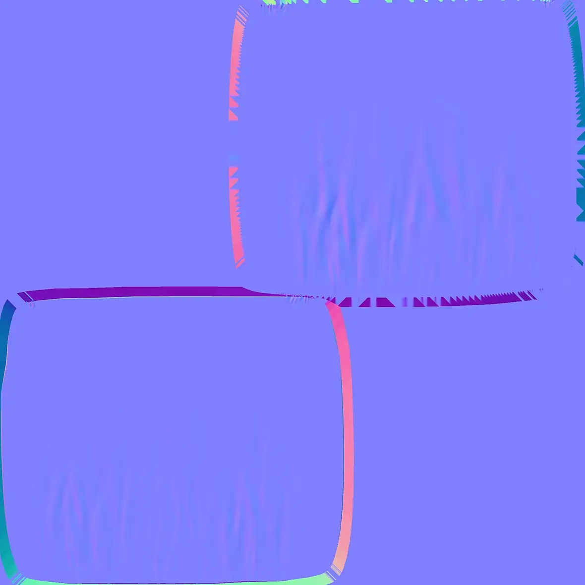

А это тоже нормально?

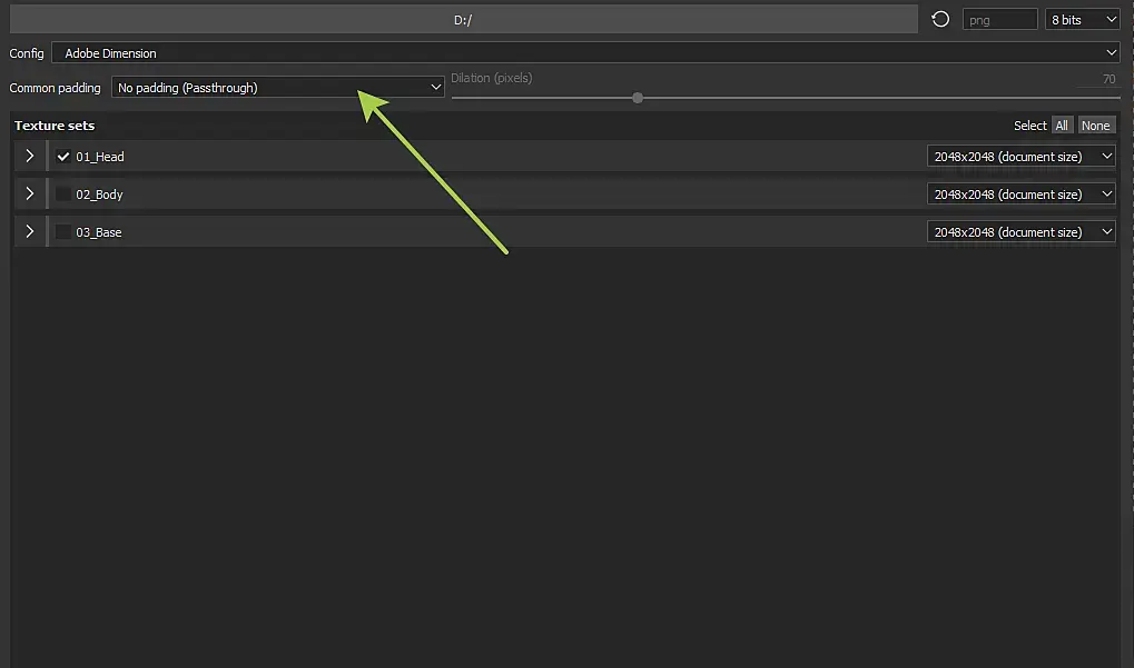

Если, Вас так это напрягает, можете эту настройку поменять при экспорте текстуры.
и опля
