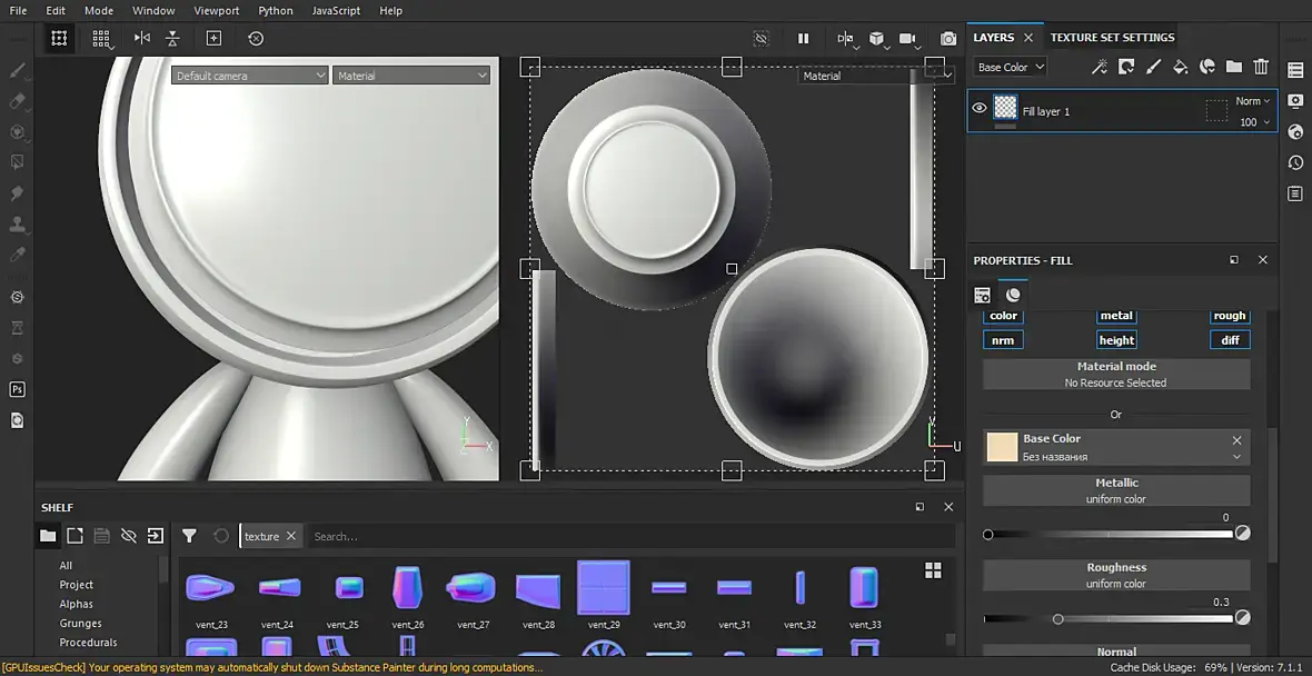

Привет! Не отображаются текстуры. В слоях создаю заливочный слой, а он не имеет цвета. Ни белого, ни вообще какого либо. Подключаю текстуру и ничего не меняется. Пытаюсь рисовать и опять же ничего. Экспортируется текстура серой. Стандартные материалы тоже не отображаются ни цвет, ни нормаль, ни шероховатость. Знающие люди помоги пожалуйста!

Судя по скрину, вы используете демонстрационную модель из самой программы.
Эта модель состоит из трёх текстурных сетов. Проверьте какой из них сейчас активен.
Вероятнее всего Вы пытаетесь "рисовать" на неактивном сете.

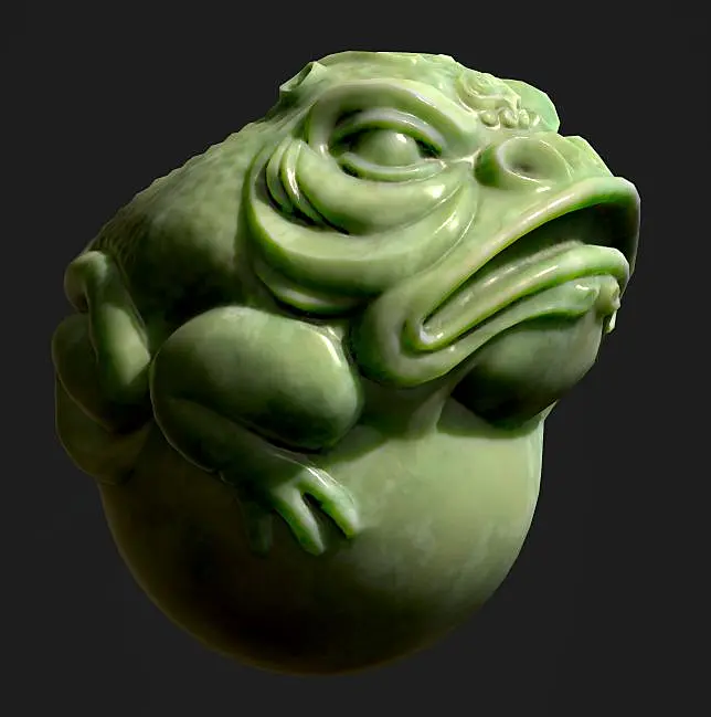

Вот жаба, тоже демонстрационная модель состоящая из одной части. Однако проблема не исчезла.

Как-то странно у Вас "жаба" отображается.
У меня так:
Может программа стала криво.
какую версию ставили?

Согласен что она странно выглядит.
Версия 7.1.1
На пк работает нормально всё. Та же версия, тот же установщик, но ноут и тут вот так.
На двух разных ноутбуках одинаково всё.

при этом движок отрабатывает sss шейдинг. смотри лог, смотри пасы, смотри разные шейдера... пробуй разное, тыкай в него палкой, там всего пять меню по три кнопки. в трёх соснах этих заблудиться и чегото не понять?  блин...
может просто дрова на видео обновить.. мне вот помню пришлось биос перепрошить, когда под мой проц агеса была сырая и всё что пеклось процом - не пеклось

вообще не пытался бы даже рассчитывать на что-то серьёзное на ноуте... если только не онлайн через серверную ноду, но там и с планшета можно
