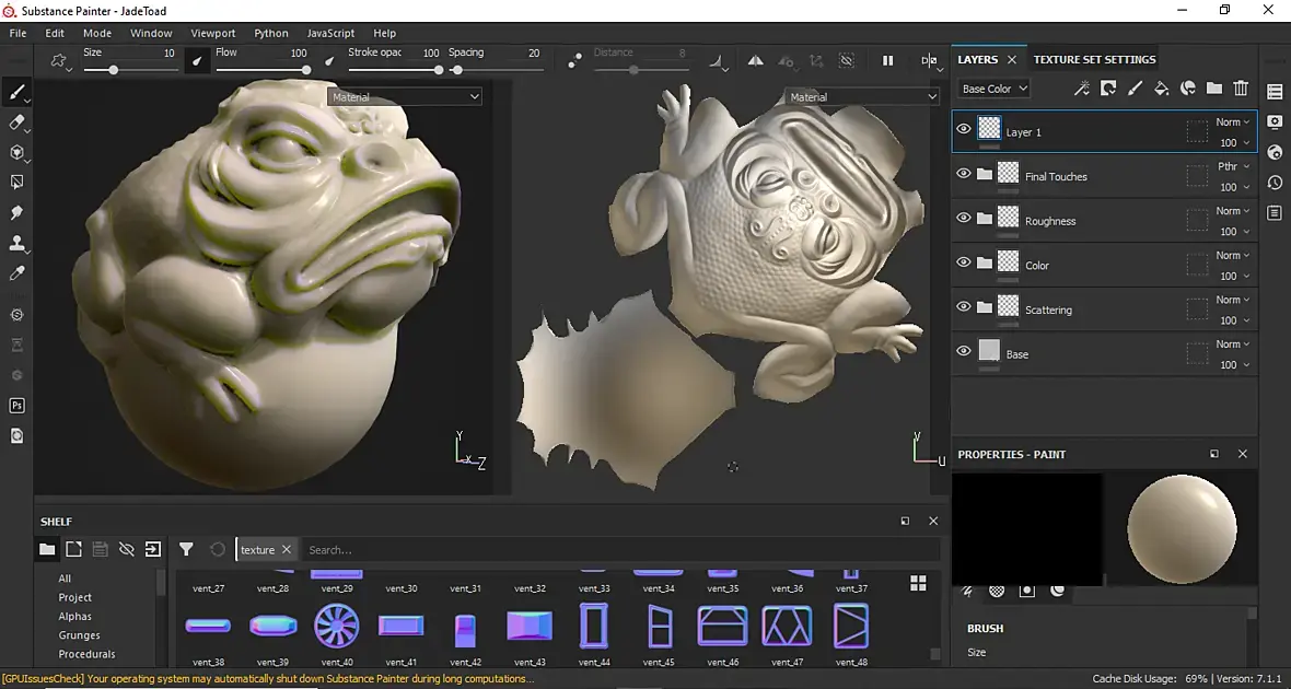

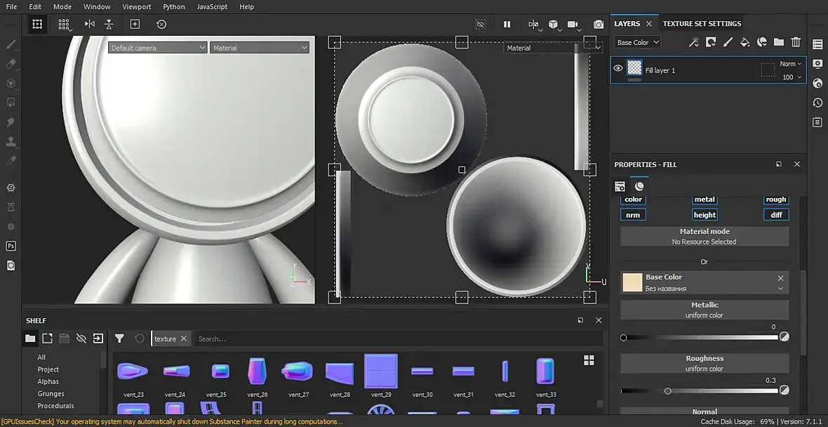

Привет! Не отображаются текстуры. В слоях создаю заливочный слой, а он не имеет цвета. Ни белого, ни вообще какого либо. Подключаю текстуру и ничего не меняется. Пытаюсь рисовать и опять же ничего. Экспортируется текстура серой. Стандартные материалы тоже не отображаются ни цвет, ни нормаль, ни шероховатость. Знающие люди помоги пожалуйста!

Судя по скрину, вы используете демонстрационную модель из самой программы.
Эта модель состоит из трёх текстурных сетов. Проверьте какой из них сейчас активен.
Вероятнее всего Вы пытаетесь "рисовать" на неактивном сете.

Вот жаба, тоже демонстрационная модель состоящая из одной части. Однако проблема не исчезла.

Как-то странно у Вас "жаба" отображается.

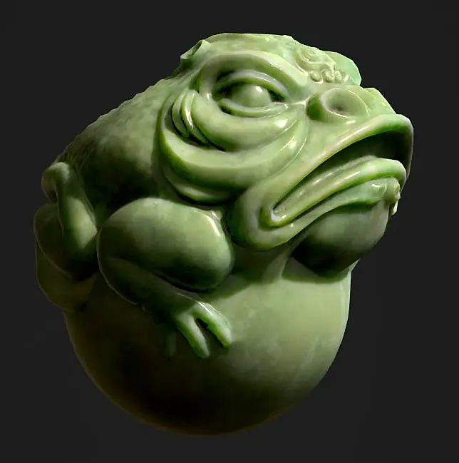

У меня так:
Может программа стала криво.
какую версию ставили?

Согласен что она странно выглядит.
Версия 7.1.1
На пк работает нормально всё. Та же версия, тот же установщик, но ноут и тут вот так.
На двух разных ноутбуках одинаково всё.
