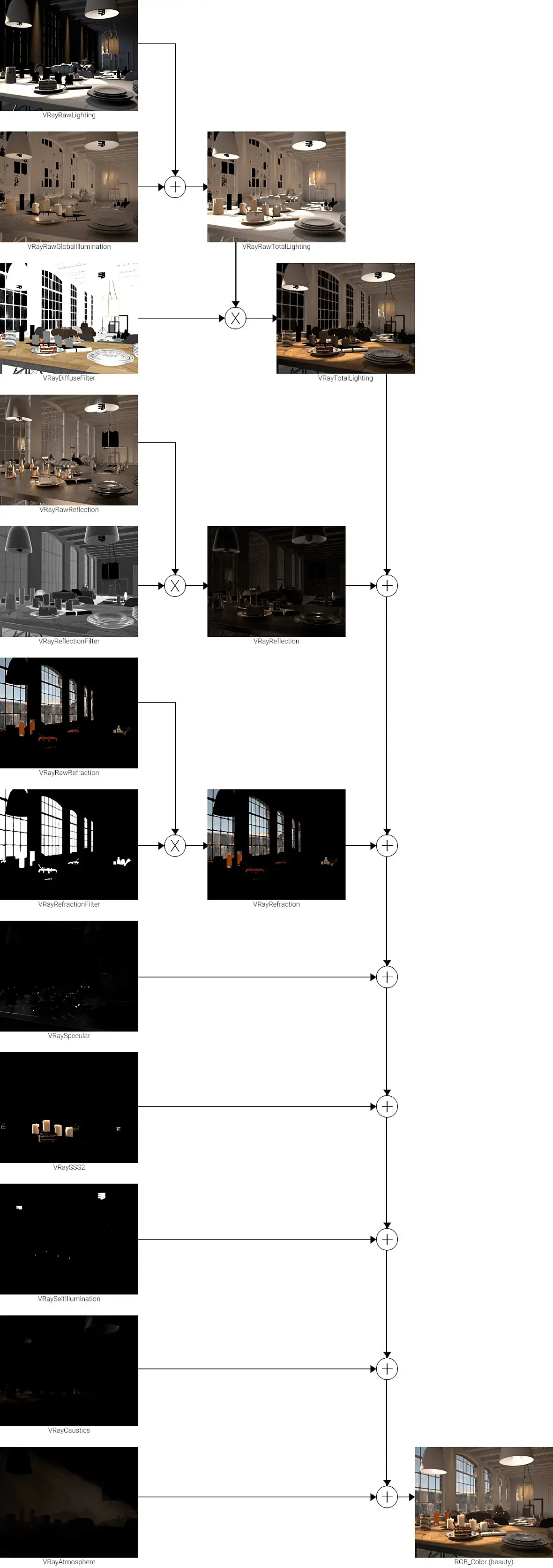

Есть комплит с вирея (к примеру) - там диффуз + тени. Есть текстура AO+Metallic+Roughness (к примеру) - так как эти карты черно-белые - то каждая сохранена в отдельном канале.
Нормали не слыхал чтоб с чем то смешивали в принципе. Ну разве с ч/б бампом - есть карта бамп+нормал в том же вирее.
ах да, насколько я помню, виреевский комплит учитывает также и бамп (но это не точно), и рафнесс, когда печёт, исходя из условий по освещению . Но собрать ее из слоев невозможно. Разве что дого и нудно сидеть и фотошопить, хз...
Есть хелп - https://docs.chaosgroup.com/display/VMAX/RGB_Color#RGB_Color-specs
Back to Beauty читай. Complete - это по факту бьютипасс. И да, нормалей там нет, она "впекается" в процессе.
