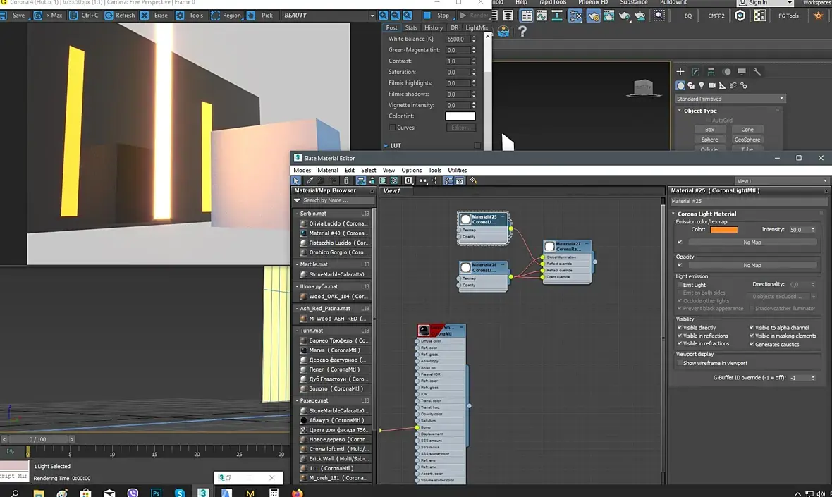

Мб лайт микс с накрученными значениями? Только что попробовал тоже не делает глейр на стекле. Тут уж наверно в фш придется заходить.

Да вариантов обойти это, есть масса) Просто хотел узнать почему так работает.

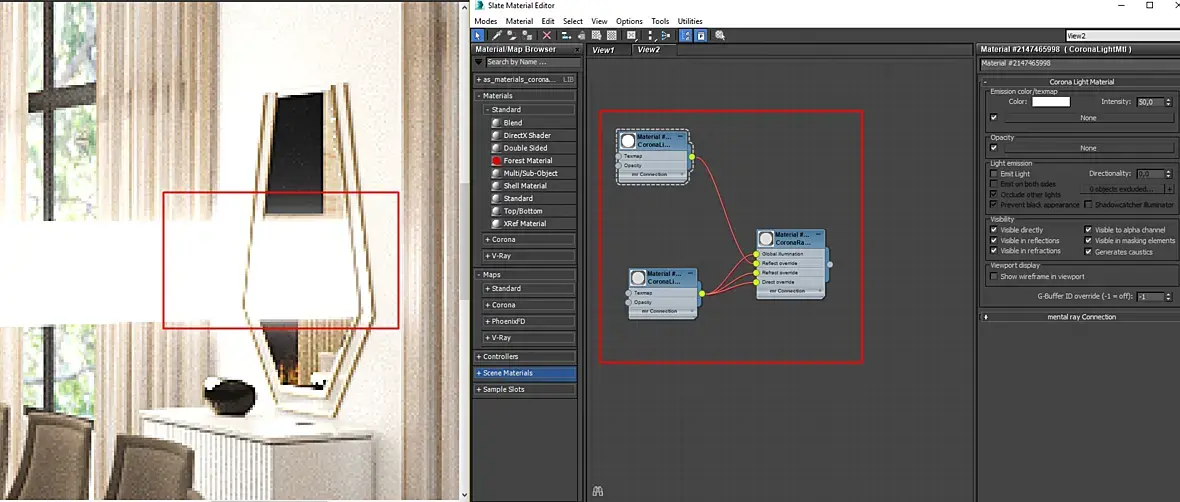

У меня получилось через Corona RaySwitch material, только у того мата, который отражается должна быть снята галочка EmitLight.

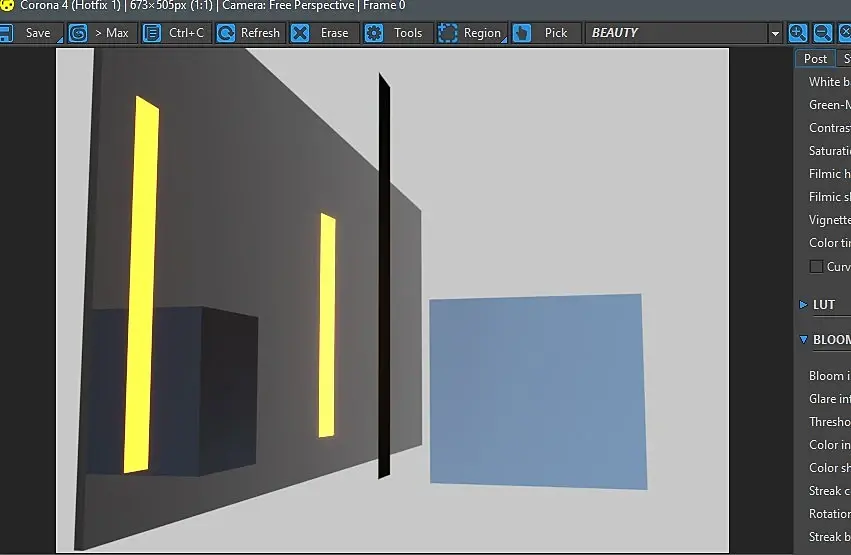

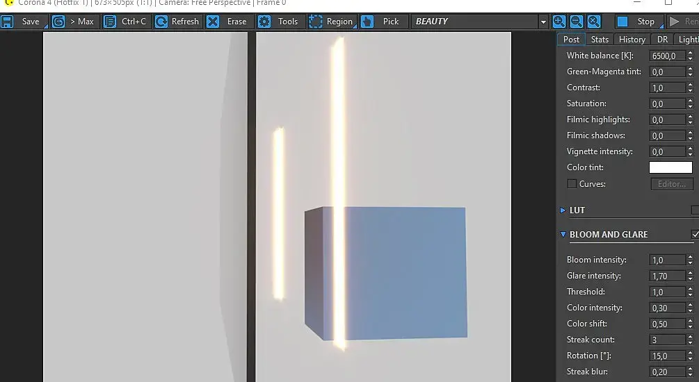

Короче ни в каких не настройках лайт материала тут дело. Обычный корона лайт тоже не хрена не делает глейр.
Только выкручивать запредельные значения помогает. С зеркалом проблем нет, ибо там отражение 100%. Видимо глейр начинает срабатывать только при определённом уровне светимости ИС. Тонированное стекло по идее должно отображать почти весь свет, если на него направить в упор ИС, но хрен там плавал.

EmitLight и я снимал, но без RaySwitch.
Спасибо за способ!

Я вверху кинул скрины с двумя полосками света. Одна лайтматериал, вторая обычный корона лайт.  Отражают одинаково. Кстати через RaySwitch тоже самое.

вот тебе тонированное стекло , безо всяких фаллоффов, только лайт материал
нужно еще что то?
