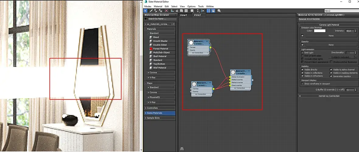

Мб лайт микс с накрученными значениями? Только что попробовал тоже не делает глейр на стекле. Тут уж наверно в фш придется заходить.

Да вариантов обойти это, есть масса) Просто хотел узнать почему так работает.

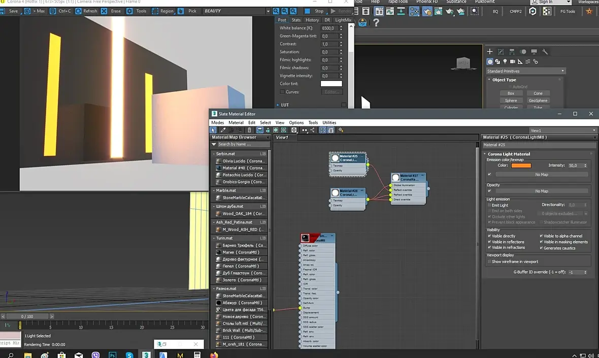

У меня получилось через Corona RaySwitch material, только у того мата, который отражается должна быть снята галочка EmitLight.

EmitLight и я снимал, но без RaySwitch.
Спасибо за способ!

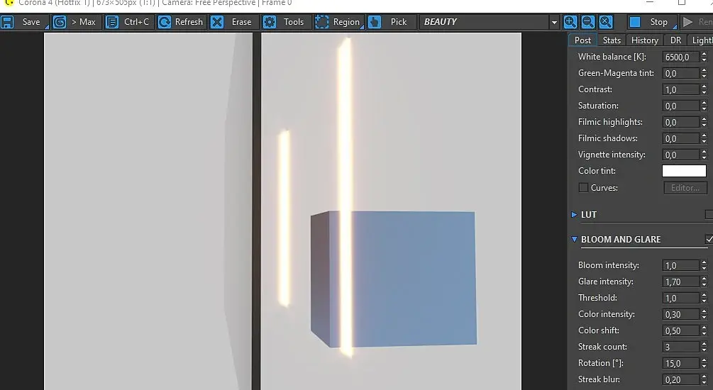

Цитата
larrs :
Цитата Temucheen :
Короче ни в каких не настройках лайт материала тут дело.
Спорим?
Я вверху кинул скрины с двумя полосками света. Одна лайтматериал, вторая обычный корона лайт. Отражают одинаково. Кстати через RaySwitch тоже самое.
вот тебе тонированное стекло , безо всяких фаллоффов, только лайт материал
нужно еще что то?

Цитата larrs :
нужно еще что то?
Да. Нужно понять, почему у меня не работает.
