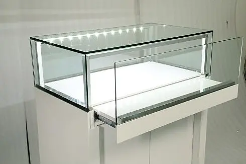

добрый день! подскажите пжлст. есть лэд подсветка в витрине. если сделать лэд ленту и присовеить вирей лайт, то она освещает, а сама не светится, как в реальной жизни. ее видно, но нет таких засветов, как если посмотреть на фото реальных витрин с подсветкой. приходится добавлять эффектов в фотошопе, присваивая внешнее свечение.
может кто знает, как сделать свечение этой подсветки прямо в максе?
рендер
вот эта лэд подсветка
после внешнего свечения в шопе
реальное фото

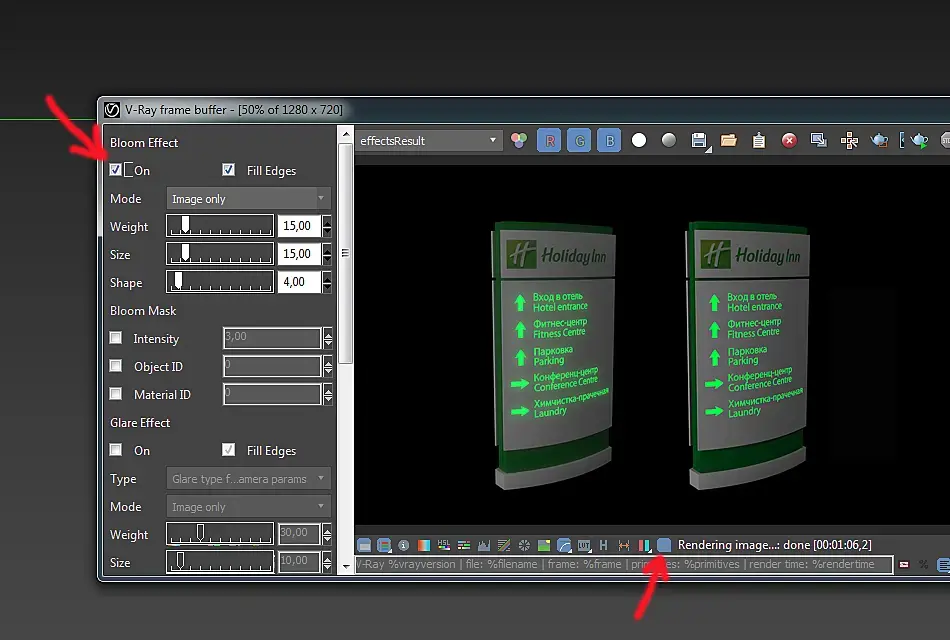

23.10.2019 10:36
Крайняя кнопка в нижнем ряду кнопок в Вирей фрейм буфере. Откроет окно, в котором можно включить и настроить Блум и Глэр.
Сообщений: 6973
23.10.2019 11:15
Собственно коллеги все уже рассказали.
Вот здесь живет bloom-эффект и примерно вот так выглядит.
Glare здесь же, чуть ниже, он рисует "звездочки" вокруг источников света.
На сайте c 05.04.2016
Сообщений: 402
23.10.2019 12:07
спасибо!
а можно еще настроить id материала
и Glow Effect
а у меня что то нет такого
куда жать?

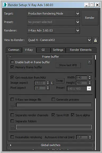

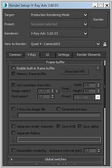

На сайте c 10.07.2008
Сообщений: 2003
Екатеринбург/Калининград
23.10.2019 12:44
Цитата natshved :
куда жать?
enable frame bufer!!!
Сообщений: 402
23.10.2019 12:48
нашел)

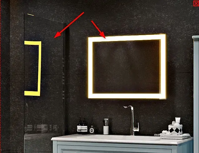

Может кто знает как заставить стекло отражать glare-эффект исходящий из CoronaLightMtl?
Или я чего-то не понимать?
Сообщений: 4723
21.05.2020 11:51
Temucheen
в отражении блум также работает просто теряется яркость в отражении, поэтому нужно ярче свет делать если хотите глоу заработать, ну или крутить настройки чувствительности. glare отвратный в короне имхо
Сообщений: 7380
21.05.2020 11:56
Согласен
На сайте c 18.06.2014
Сообщений: 36
Belarus
21.05.2020 11:58
Цитата shinodem :
Temucheen
в отражении глоу также работает просто теряется яркость в отражении, поэтому нужно ярче свет делать если хотите глоу заработать, ну или крутить настройки чувствительности. glare отвратный в короне имхо
Да, так и есть. Проверил. Придётся рендерить отражение отдельно ибо если выкрутить лайтматериал до того значения, чтобы в отражениях заработал глоу-эффект - сам лайтматериал будет жарить так, как-будто это вход во врата рая, а не обычная подсветка)
Спасибо.
На сайте c 23.05.2011
Сообщений: 4827
21.05.2020 12:23
Цитата DoCentttt :
Согласен
позвольте возразить каллега, глэр в короне охренительный . И все рендерится в зеркалах как надо. Просто очередной случай рука-жопства на лицо.
Сообщений: 7380
21.05.2020 12:31
Ну как скажете, я в новых версиях короны брезгую работать, то может там и поправили глер. Это то, что помню, когда она ещё версией 1.7 была
На сайте c 13.06.2015
Сообщений: 920
Ukraine, Kyiv
21.05.2020 12:35
Temucheen какой иор зеркала? мб стоит его повысить до 100 напримерк.
Сообщений: 36
Belarus
21.05.2020 12:36
Цитата larrs :
Цитата DoCentttt :
Согласен
Это стекло а не зеркало. И вместо того чтобы оскорблять, можно было дать совет.
Или ЧСВ не позволяет?
Пробовал, не катит.
Сообщений: 920
Ukraine, Kyiv
21.05.2020 12:38
Настройки глейр по умолчанию?
Сообщений: 36
Belarus
21.05.2020 12:41
Да нет, разные пробовал. Corona Light отражает всё нормально. CoronaLightMtl - нет.
