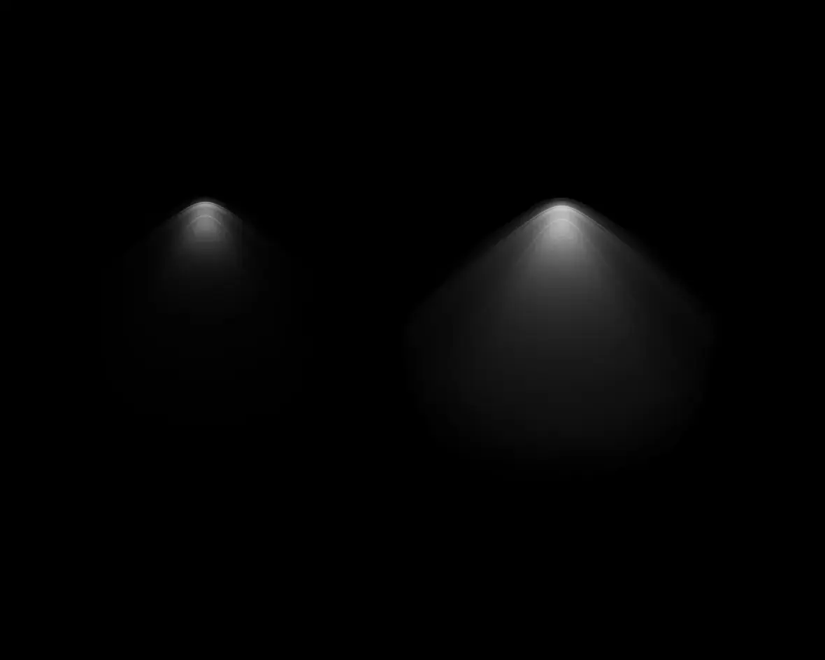

Добрый день! А не известен ли кому-нибудь способ о сохранении отдельно света в формате png? Нет, как сохранить отдельно свет, и наложить потом в фотошопе через подходящий режим это известно, а вот реально ли получить сразу готовый png с прозрачностью только для ies, чтобы не прибегать к режимам наложения?

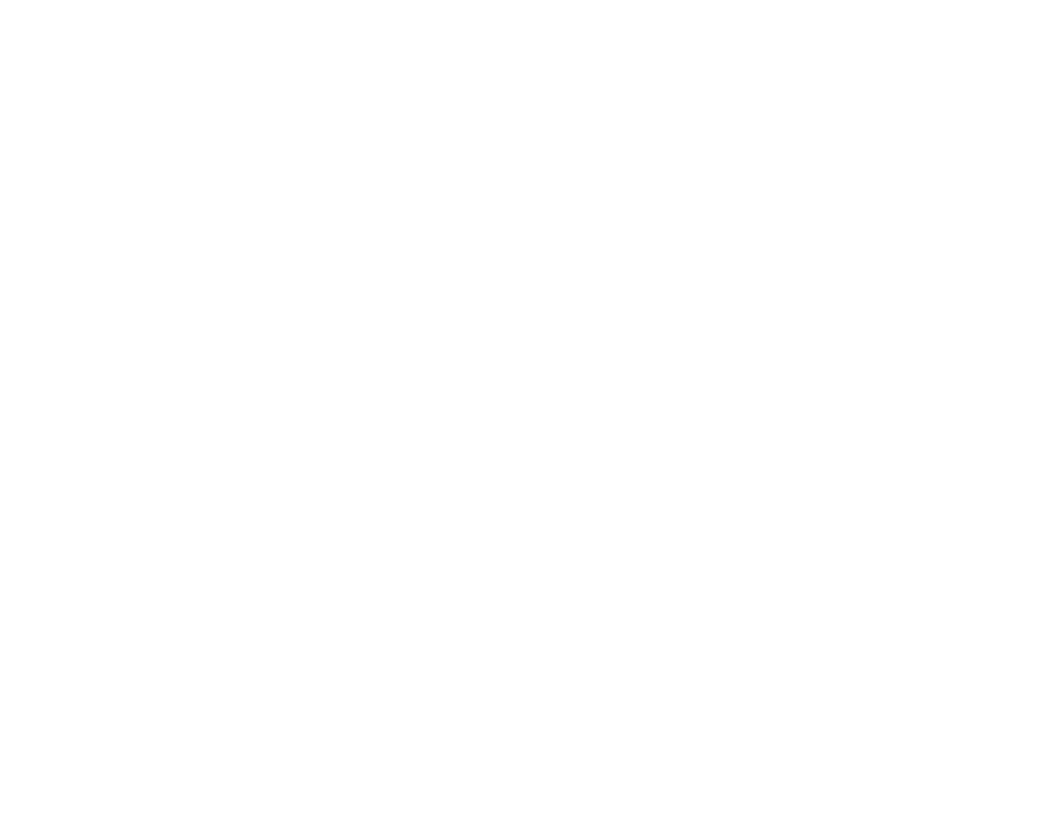

Ну единственное, что могу озвучить умное по этому поводу это в самом фотошопе зайдя во вкладку Каналы кликнуть на строке РГБ, перейти во вкладку Слои, у вас появляется выделение на если не ошибаюсь как раз таки Светах картинки, далее жмем Кнтр+J и у нас появляется слой с выделенными светами на прозрачном фоне. А из Макса прям как вытянуть я не задавался вопросом, а какого эффекта хотите добиться таким образом?

Да, известный способ. Но в данном случае пятно IESки меньше гораздо, чем требуется. Нужно было для визуализации на сайт, когда нет возможности наложить свет через режим "Экран" как в фотошопе, и нужно пятно света в png, чтобы набросить как обычную картинку сверху и всё.

Сообщений: 4257
Slashtore, что сложного в шопе сделать из рендера PNG. Пара кликов. Вот сохраните как рисунок а то на фоне не видно
